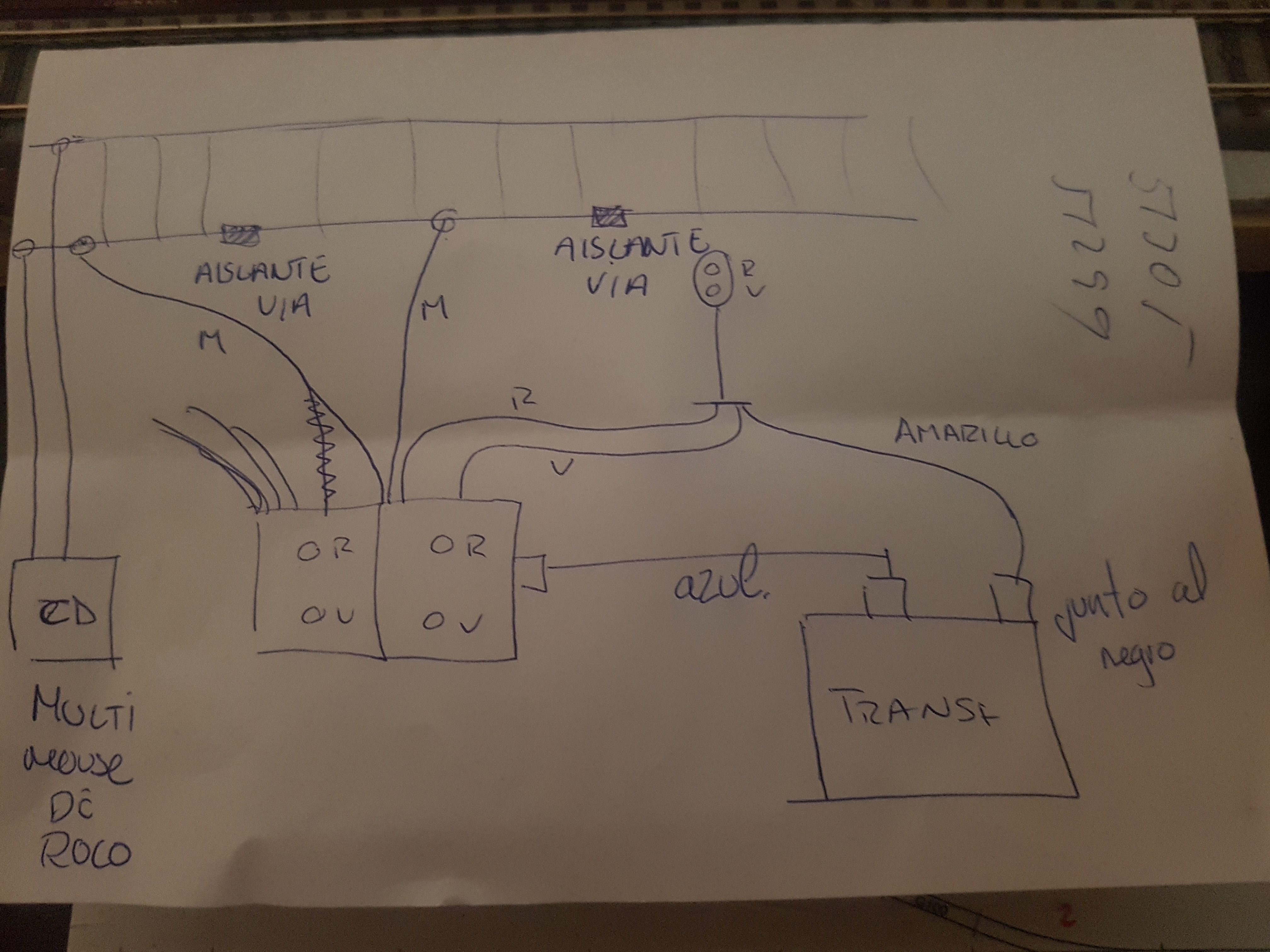

Buenas tardes, me surge una duda al instalar un semáforo siguiendo las instrucciones que me dieron en la tienda donde lo compre.
La cosa es que tras realizar todos los pasos en el tramo de via que agecta la señal no hay corriente ni con luz roja ni con verde, os dejo foto del esquema por si veis el fallo. Gracias

El esquema está clarísimo!!!!!

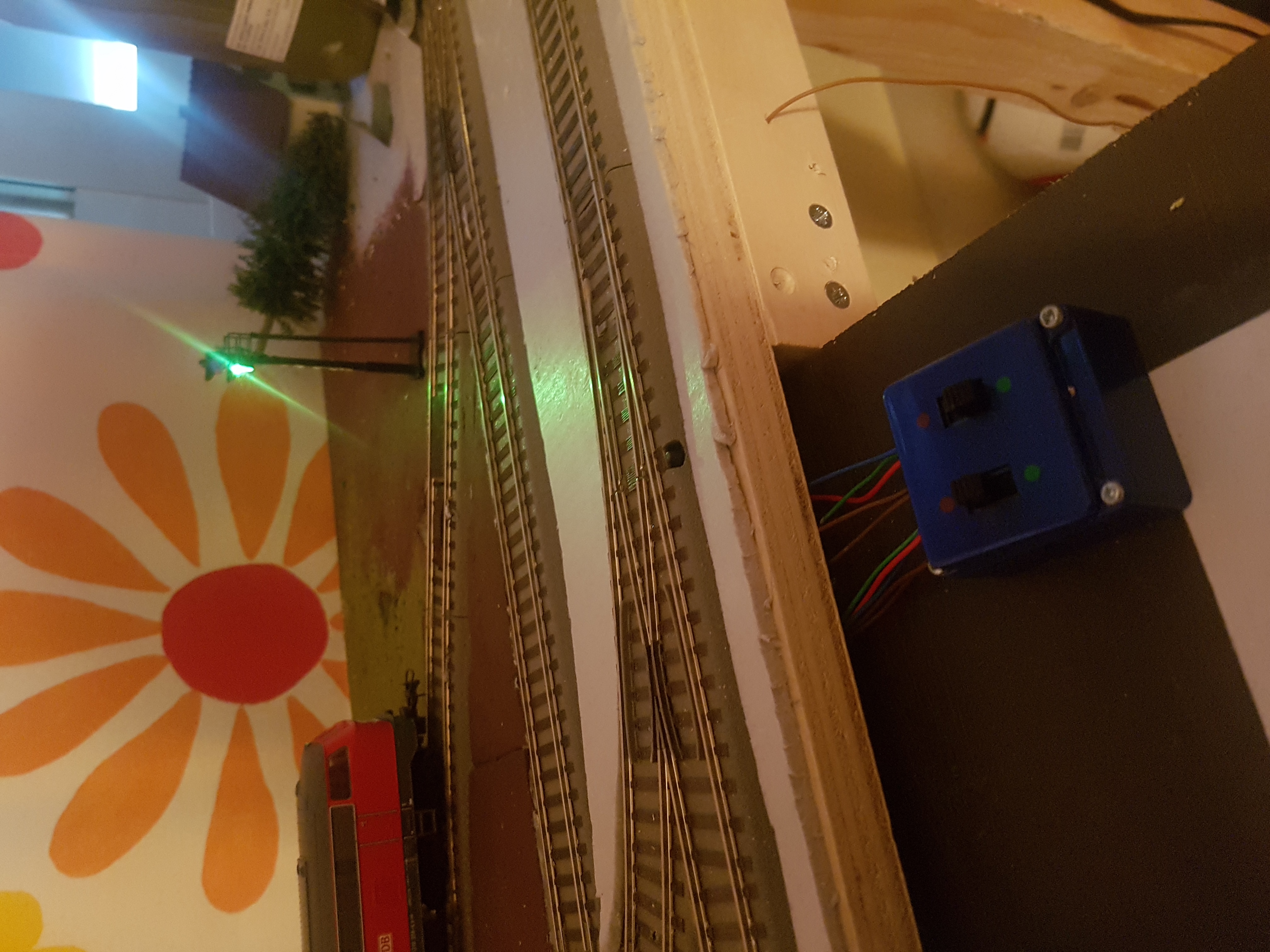

Mejor que pongas unas fotos del "pupitre" o lo que sea que en el esquema está marcado como OR OV OR OV!!!!

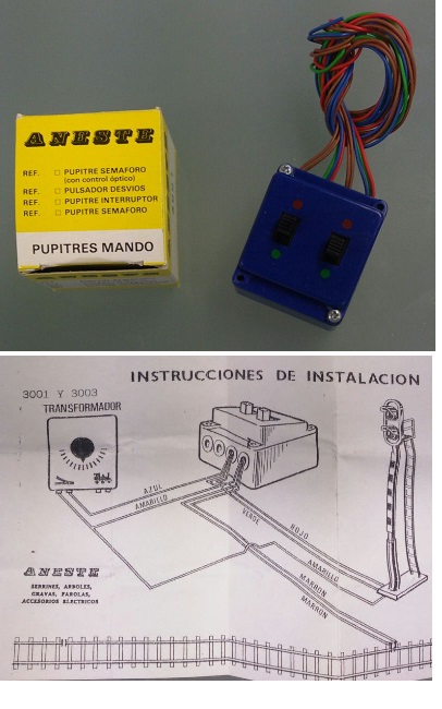

En principio está bién. Los cables marrones uno va a la vía general y el toro al tramo aislado.
ANESTE 3001MANUAL.jpg (80.21 KiB) Visto 2452 veces

El montaje lo tengo hecho igual que el esquema, pero no se porque no hay corriente en el tramo de via.

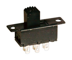

Cada uno de esos interruptores debe ser de dos posiciones, dos circuitos y parece como si el circuito al que están conectados los cables marrones estuviese fallando.

Por lo general los pupitres ANESTE tienen 4 grupos de cable separados: 2 marrones - verde, azul, rojo - 2 marrones - verde, azul, rojo.
Dentro de los pupitres hay 2 de estos interruptotes:

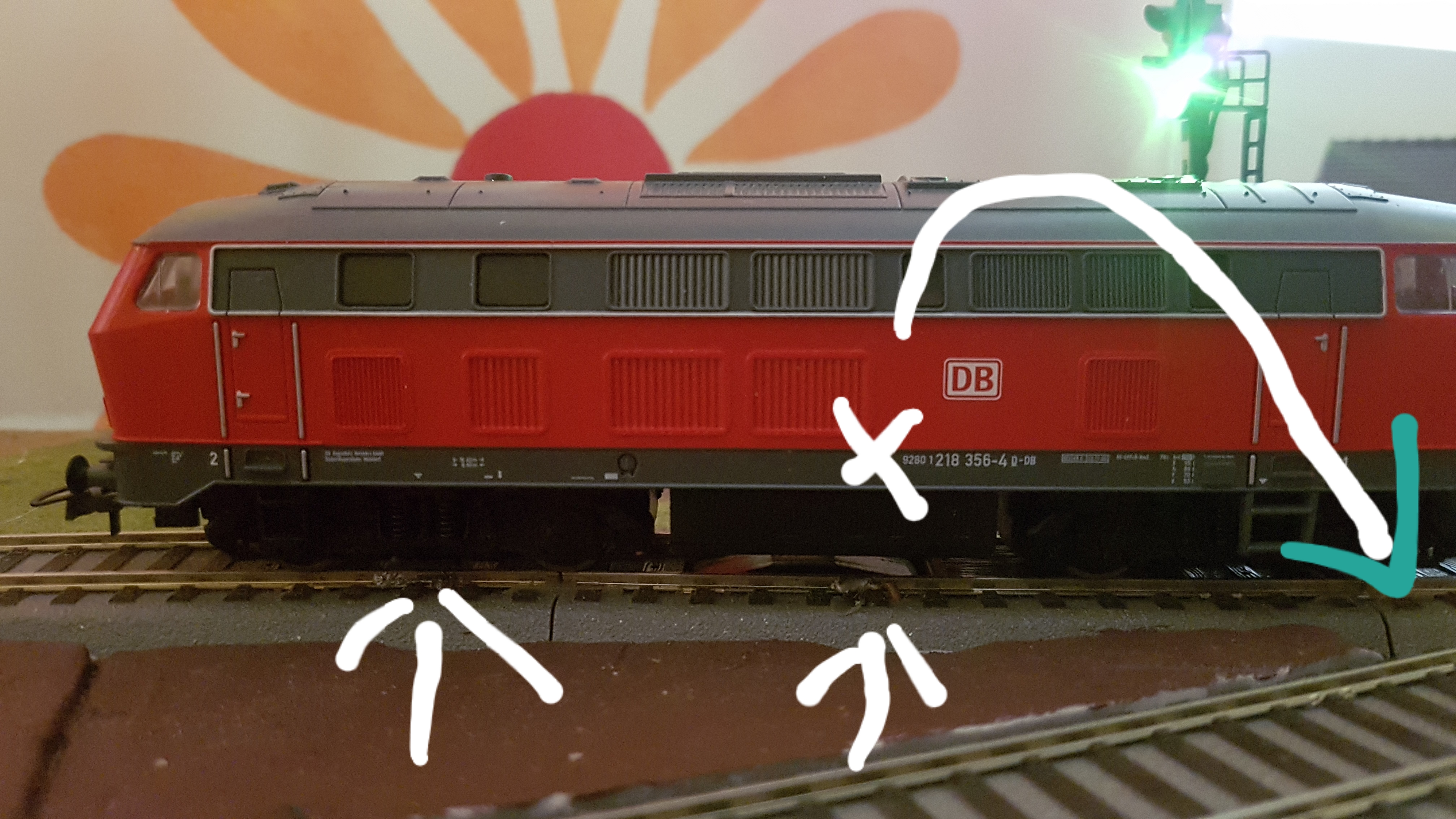

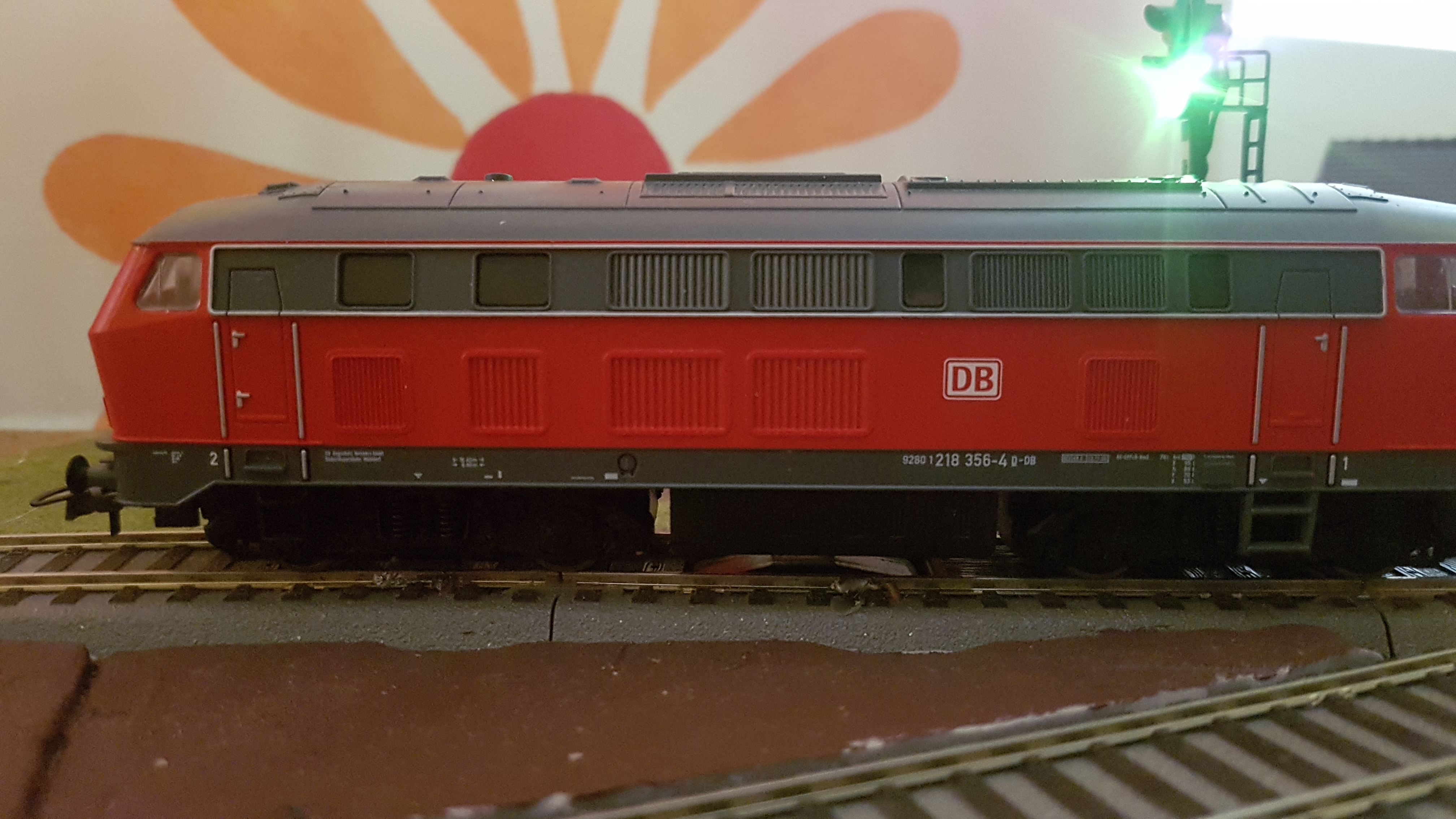

El cableado esta bien, lo he vuelto a comprobar, las conexiones dentro del pupitre ok, cables marrones diferenciados cada uno para una señal.... no se que pasa, os pongo foto del punto exacto donde se para la maquina, entra de derecha hacia la izquierda y hasta ese punto funciona, justo aqui se para, creo que se ven los puntos soldados del cable marron.
Nota 16 Ago 2019 18:22
Mensajes: 69
Registrado: 08 Dic 2010 09:49
Lo que he hecho es mantener el cable marron mas a la izqda en su sitio y el otro lo he pasado a la derecha del aislante de via, de esta manera funciona.

Entiendo que donde los círculos azules es donde tienes el carril aislado. Entiendo que la zona roja es la zona de paro.
Pregunto:
A.- ¿En el carril rosa tienes tensión?
B.- ¿En el carril verde tienes tensión?

Si lo veo bien, el tramo aislado es el que está bajo la locomotora (bajo la escalerilla) en la primera foto, ¿no?
En tu primer esquema pones que la alimentación desde la caja negra del multimaus está a la izquierda, pero parece que no es así.
Si al carril situado a la izquierda del tramo aislado no recibe corriente, el tramo aislado no lo recibirá, esté el interruptor en verde o en rojo, en verde conectará los dos carriles, el aislado y el de la izquierda, pero lo dicho, si este no recibe alimentación, la locomotora se parará, sí o también :lol:
Esto es fácil de ver, con el interruptor en rojo, si pones la locomotora a la izquierda del carril aislado, debería marchar.
Por cierto, con ese pupitre y sector aislado yo tantearía el poner un freno ABC, de esa manera las locomotoras en contramarcha (esto es, de derecha a izquierda) no se pararían en el sector aislado.
