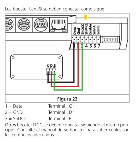

Hola Buenos dias.
Ya tengo casi 90 metros de Via C en la maqueta y aun me faltan casi 5 metros mas y la Ecos 50200 de 4A ya se me queda corta. He encontrado un booster de 3A de Digikeijs por 79,95€ con transformador incluido todo nuevo en una tienda de modelismo que seria suficiente , y los cierto es que no se como es el producto de este fabricante, ademas no tengo claro como seria la conexion entre el booster y la central.
Puede alguen darme alguna referencia al respecto.
Gracias y un saludo
Oliva

Los boosters de Digikeijs tiene tres formas de conectarse
- Por conexión CDE
- Por LocoNET-B
- Por el BUS-B se puede conectar a una Z21, z21 o a un MultiMAUS (en la toma Booster-Out), hasta 4 boosters
- Desde el sector alimentado por la central u otro booster vía la conexión "Track Sniffer Input"
Además, se puede configurar (por LNCV, o sea que necesitarías una central LocoNET) por ejemplo para invertir la polaridad automáticamente utilizando retromódulos (también LocoNET)
No se recomienda para centrales que utilizan la masa común o unidades centrales producidas por Marklin Motorola
Digikeijs does NOT recommend using the DR5033 in combination with so-called common-ground systems or control units produced by MärklinTM MotorolaTM. If you wish to try this at your own risk anyway, ensure insulation from BOTH rails, or the central conductor and BOTH rails!
Un buen booster, a mi entender

La ECOS tiene salida CD, no E, pero en realidad no importa, con CD hay suficiente.
Luego te digo como sacar la señal CD de la ECOS.
El booster de Digikeijs es de lo mejor en cuanto calidad/precio.

Ah! pues sí que tiene E!!!!
Los bossteres que se conectan por el sistema CDE se conectan a la ECOS de la siguiente manera:
ECOS CDE.jpg (87.89 KiB) Visto 1966 veces
Recuerda que el cable CDE tiene que estar torchado para evitar interferencias.
La ECOS no tiene ni salida LoconetB ni salida Bus-B.

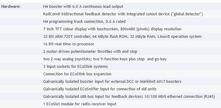

Yo estoy en la misma situación, pero estaba pensando en sustituir la fuente de alimentación de la ECOS por el nuevo power supply (ref. 50119 de ESU) que da 7A y cuesta 80 pavos. Ésta es la que va de serie con la última ECOS 50210. Así me quito de los líos del booster

Según las especificaciones , la ECOS proporciona 4A, aunque la fuente de alimentacion sea de 7A, solo dispondrás de 4A para las locomotoras, si sobrepasas este consumo tendrás que añadir boosters a tu maqueta.

En las nuevas ECOS 50210 la misma ESU dice que llega a 6A de carga continua con el nuevo power supply, de todas maneras se lo he preguntado a ellos. (Porque no es que piense en comprarme la 50210, sino en comprar solo el power supply y cambiárselo a mi 50200)
Adjunto las especificaciones sacadas de su web
