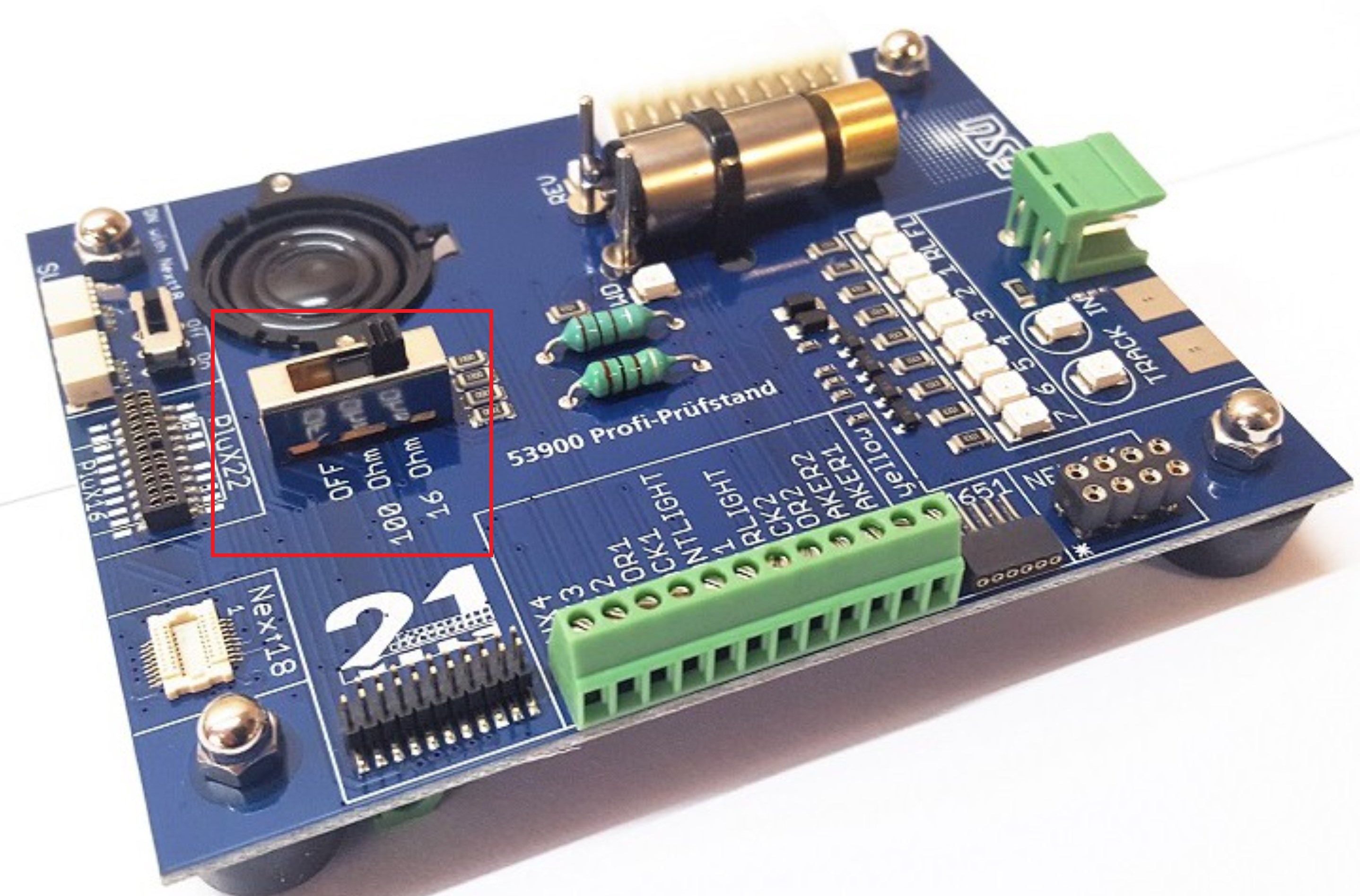

No hace falta llegar a esos extremos, basta con engañar al decoder, como hace la propia ESU en su verificador de decoders, añadiendo una resistencia en serie con el altavoz. El valor normalizado más adecuado sería 100 ohmios 1/2 watio.
