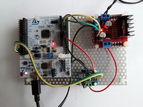

Buceando por la página de las subastas me encuentro con tiendas que venden centrales digitales nuevas DIY por menos de 40€ con APP incluída y Bluetooth ¿Alguien sabe si tienen algo que ver con la DCC++ o son otro tipo de diseño? ¿Alguien las ha probado?

La primera no lo sé, parece un proyecto tipo RaspBerry:
La segunda es claramente artesanal a partir de un Arduino!!!!

Esta lleva una placa ST, seguramente con un microcontrolador Cortex o parecido. Es basicamente lo mismo que un arduino, pero vitaminado. Más memoria, mas velocidad, más entradas/salidas...
Pero casi seguro que ambas utilizan el DCC++ de codigo abierto para gestionar los trenes. Yo estoy en casa trasteando con un arduino para hacerme una centralita... vamos a ver si sale algo decente del laboratorio ;)
OJO!!! acabo de leer con atención el primer anuncio, y lo que venden ahí sólo es el código para el controlador. Es decir, el HW te lo compras tu y te lo montas tu:
"What you are buying is the software and license required to build your own DIY DCC controller both of which will be provided via Email."

Lo que hay que construirse uno mismo para la primera central DCC es lo que se ve aquí (componentes no incluidos en el precio de la licencia del software):
Low Cost DCC Controller (PDF), de SWWS.
La segunda opción lo da todo y además el micro controlador viene ya programado, aparentemnte para montar y usar. Hay un pequeño coste extra para que la aplicación del móvil (solo Android) permita grabar CVs con esa central.

Norber, entonces entiendo que esas centrales son en realidad una DCC++ ¿Es así?

No he leído el código, pero no hace falta que sea DCC++. Hay varias versiones de programas para micro controladores de uso habitual que hacen ya lo mismo que ella.
Sin ir más lejos, el autor de RocRail está tras una, y ya tiene implementada la parte que crea el DCC (y muchas otras) para un "invento" que sacará pronto (probablemente para la marca GCA), que hace de central y lleva WiFi incorporada además de muchas otras funciones curiosas (leds, servos): WIO (GCA). Tiene un estilo magnífico programando, y me gusta leerle el código por si algo "se me pega", ja ja ja.
