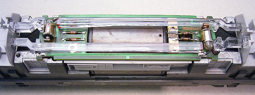

Os quería hacer una consulta. Estoy digitalizando la V220 de Roco y tengo la duda
Si debo quitar las resistencias que están dentro del círculo. Muchas gracias, un saludos.

O mucho me equivoco o, aunque exteriormente lo parezcan, no son resistencias, sino inductancias, que van a las escobillas del motor. No las quites, deberías mantenerlas entre las escobillas y las salidas del decoder al motor.

Yo creo que son 2 resistencias de 100 Ohm. con una tolerancia del 10%.
Te aconsejaría que las dejases conectadas por el lado izquierdo al motor y las levantases por el lado derecho, llevando los cables del decoder que deben ir al motor a ese extremo derecho de las resistencias y dependiendo de como te fuencione la locomotora, las dejas o las eliminas y llevas los cables a donde van soldadas esas resistencias en su lado izquierdo.

Pues yo me inclino por que sean inductancias encapsuladas, que suelen ser de esos colores mientras que resistencias verdes no he visto nunca, pero, sobre todo porque unas resistencias en esconexion no tienen mucho sentido y por el contrario unas inductancias tienen todo el sentido.

Son Inductancias de 100 micro Henryons y su función es la de filtrar las interferencias producidas por el chisporroteo del motor.
Para digital es mejor dejarlas.

Pues craso error el mío!
Pero creo que sigue valiendo parte del texto:
"Te aconsejaría que las dejases conectadas por el lado izquierdo al motor y las levantases por el lado derecho, llevando los cables del decoder que deben ir al motor a ese extremo derecho"

Muchas gracias compañeros, pues así lo haré.

En los kits de digitalización de Märklin como por ejemplo el de ref. 60760, lleva 2 inductancias para colocar a ambos lados del motor entre los terminales de las escobillas y los cables motor que van al deco.

Creo que en Märklin de 3,9uH (naranja blanco) estos no se el valor que tendrán, pero podrían ser de 10uH (marrón negro) No se el código de inductancias en lo de los multiplicadores y tolerancias.

Gracias everio, era de la pagina del compañero aleman en donde me basaba para la digitalización.
He visto los comentarios de los compañero y la opción del corte para ubicar el deco, que será como lo haré.
El tema de los piñones, ha estado funcionando durante un largo tiempo, espero que ahora no se me rompa.
Cuando termine, cuelgo unas fotos sobre el tema, voy a utilizar un deco de Esu V4
Muchas gracias.

Ya he instalado el decor un LokPilot V4 .
La instalación es como viene en el enlace que nos paso el compañero, dejando las inductancias, quito los diodos, y haciendo un par de cortes mas en la placa.
Os dejo unas fotos de los cortes y de los cables ya conectados por si esta información puede valer para otros compañeros.
La loco, funciona perfectamente, el tema de la iluminación para mas adelante.
