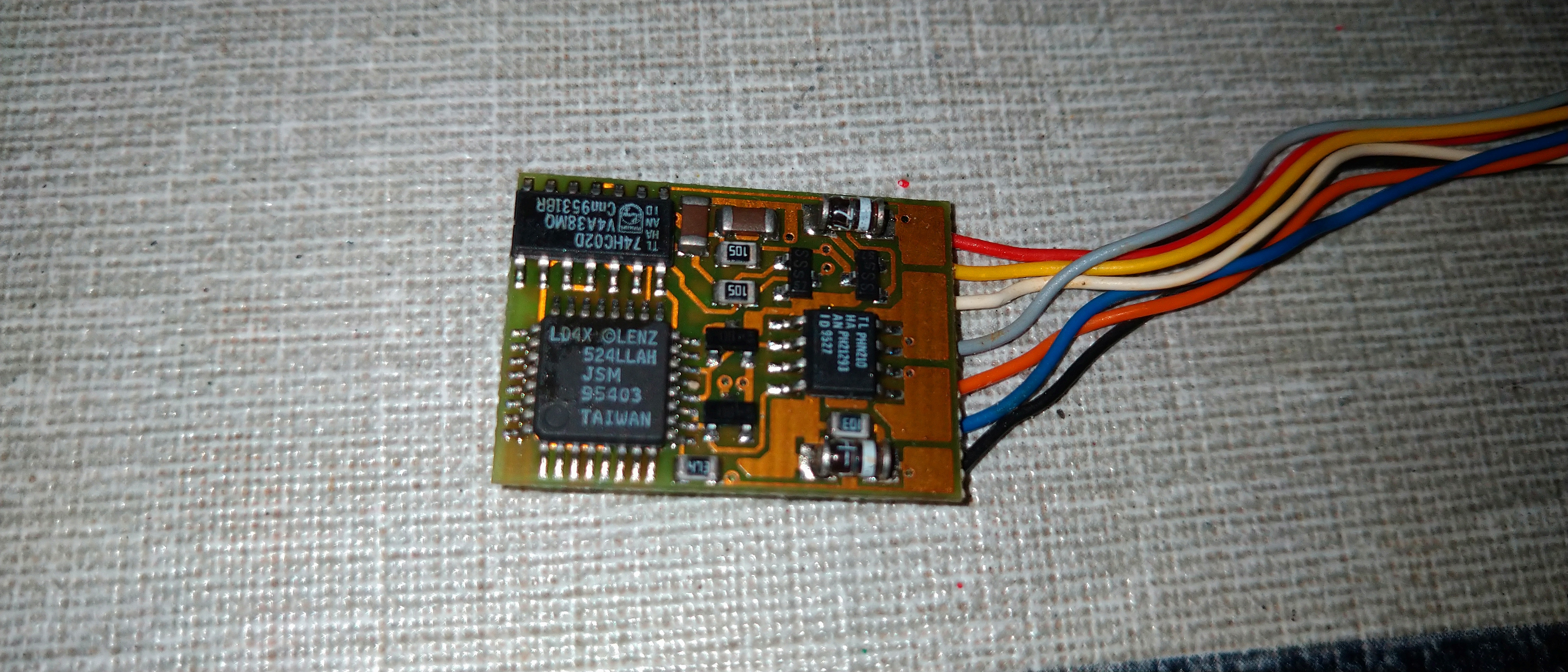

Tengo un decoder Lenz que no funciona, soy nuevo en digital y no se si se puede arreglar o por el contrario es mejor comprar uno nuevo.
El decoder funciona en analógico pero en digital da error. No huele a quemado .
Es posible convertirlo en zócalo analógico ?
Os adjunto una foto.
Gracias de antemano .

Hace poco puse la documentación de este decoder:

Se podria resetear a estado de fábrica ?

Srgún la documentación que adjunté, se retea poniendo el valor 33 en la CV 8.
