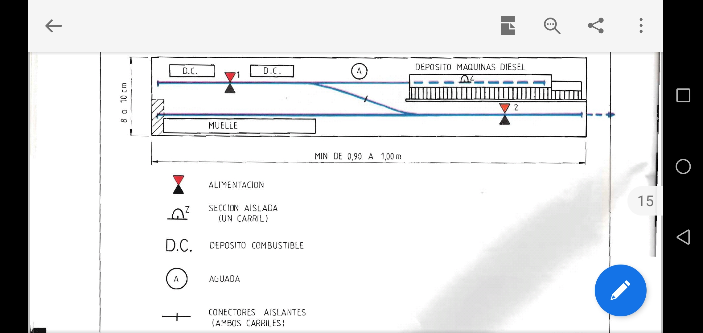

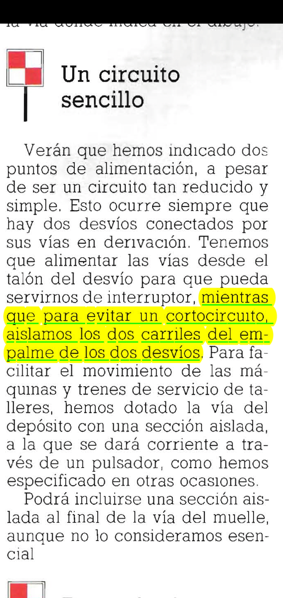

Mi duda me ha surgido al leerme la enciclopedia de modelismo ferroviario (ver texto subrayado de imagen adjunta) que si no aislas los desvíos puede haber un cortocircuito, y no entiendo porque.
No se si se pueden publicar capturas de pantalla, si no mil disculpas y que los moderadores lo eliminen si lo creen conveniente.

Hola... el esquema que pones de la Enciclopedia ( hace mas de 30 años ya y en C.C. analogica ) se basa en que si quieres "jugar" con una locomotora en la via superior, es decir que salga del dep. diesel para repostar y volver al deposito - ir y volver - y también, si quieres "jugar" con otra locomotora en la via inferior.. la del muelle... has de aislar la unión de las 2 vias como propone el esquema de la Enciclopedia pues si en la via de arriba hay una polaridad para acceder al depósito y en la de abajo hay otra totalmente invertida para ir al muelle ( por ejemplo ) si no se aislan en el cruce tendrás un cortocircuito..
Ahora bien : si quieres jugar solo tu, no vale la pena, pues no tendrás manos suficientes para jugar con una y con otra locomotora...
si aislas puedes usar un solo trafo y previamente a la alimentación de una via y la otra disponer de 2 interruptores de 3 posiciones
un interruptor para cada via con la posición central de 0 voltios...
SALUDOS

Ya lo tengo todo claro y he entendido porque se puede producir el cortocircuito.
