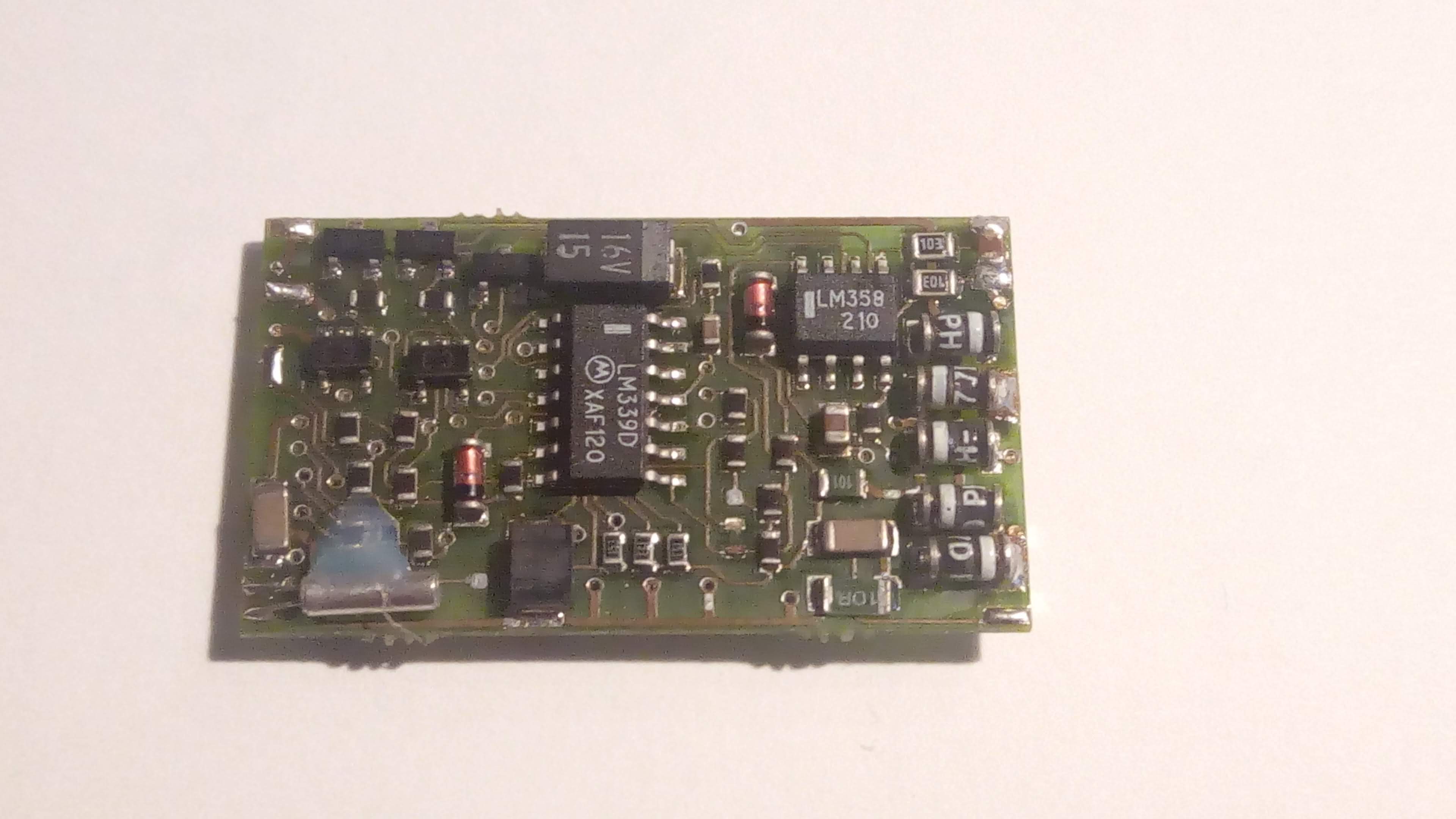

Hola a todos.

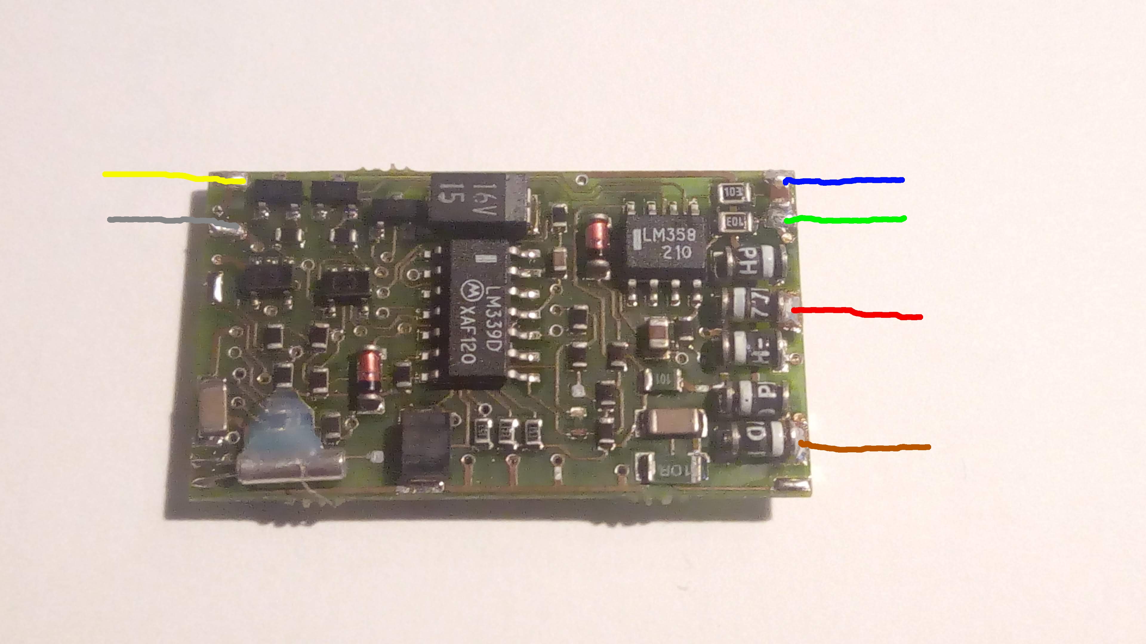

He encontrado en un rincón este decóder Delta del que, por alguna estraña razón, está sin cablear y me gustaría si alguno de vosotros sabe donde van los cables de este decoder.
Supongo que el cableado debería de ser algo así, pero me gustaría estar seguro.

Hola, como ya te he comentado en otro foro, ese decoder no parece un Delta, sino un 6090, quizás de las primeras series, porque lleva un chip C90.
A la vista de una foto que he encontrado en internet, el cableado debe ser el que tú pones, a excepción del rojo y marrón, que deberían cambiarse entre sí, aunque el AC/Tres carriles no debería tener importancia, pero por si acaso.
Lo que no sé es si debería haber una salida de "común de funciones" al menos para las luces delanteras y traseras en el caso de usar leds, pero en la imagen que he visto no aparece. Igual estaba pensado exclusivamente para mantener bombillas con retorno a través del chasis. Lo que sí es cierto es que el 6090 es la única función que tenía, la F0 de las luces.

Muchas gracias.
Por el 'piano' pensaba que era un Delta.
Ya he visto que era un C90 y ya he encontrado el cableado y es lo que había deducido.
Pues me permito disentir y lo explico. Tiene importancia.
DCC fundamentalmente es una señal alternante por no decir de alterna, no tiene una referencia de masa como tal. Por eso en los bucles se dan la vuelta con un relé y sigue funcionando, pero el protocolo MM está basado en una referencia de masa, el marrón, y la señal rojo que siempre tiene la misma polaridad respecto al marrón. Y a las cosas estas no siempre les gusta que les inviertas la polaridad. Supongo que seguiría funcionando en analogico CA, pero no creo que pueda interpretar la señal digital
Es decir con Märklin hay que tener cuidado con la polaridad.

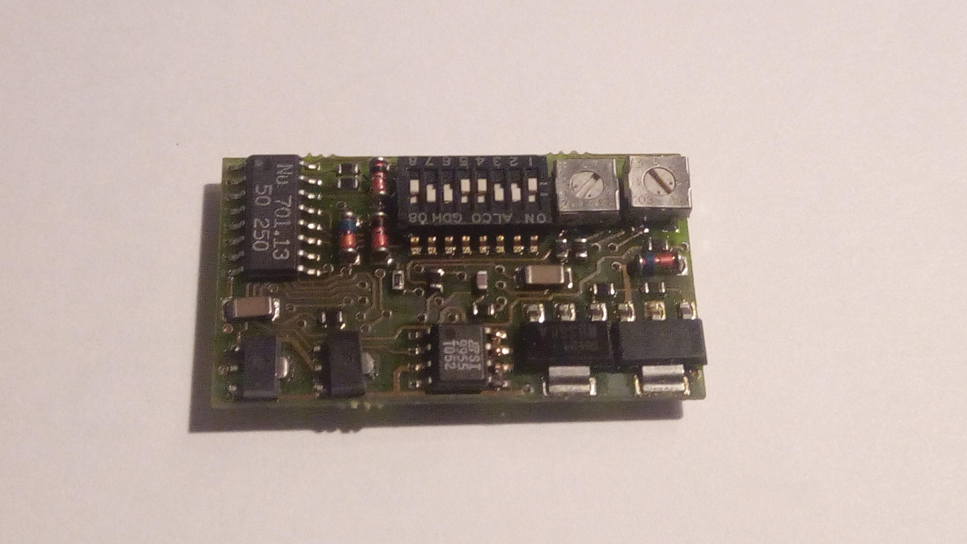

Efectivamente como ya te han dicho es un C90. Los decos delta el piano es de solo 4 posiciones y no lleva potenciómetros de regulación frenada/arranque y velocidad máxima.

Yo juraría que tengo decoders Delta con piano de 8 interruptores y sin potenciómetros, van con estator bobinado. En realidad si funcionan no me preocupo demasiado. De hecho no me sé el tipo de ningún decoder. Bueno, que tengo lo de arriba seguro, lo que no se es si es Delta, pero se comporta como tal.
Si tiene 8 interruptores es un decoder 6080, los Delta tienen 4

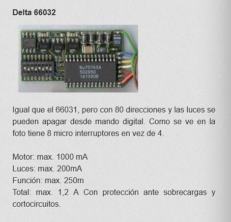

He buscado un poco y he visto en la web de "tres carriles" lo de los decoders Delta con 8 interruptores y sin potenciometros de regulación. Deben ser los que me he cruzado a veces. No soy muy entendido en decoders
delta 8.jpg (50.83 KiB) Visto 844 veces

es un delta con 8 interruptores
