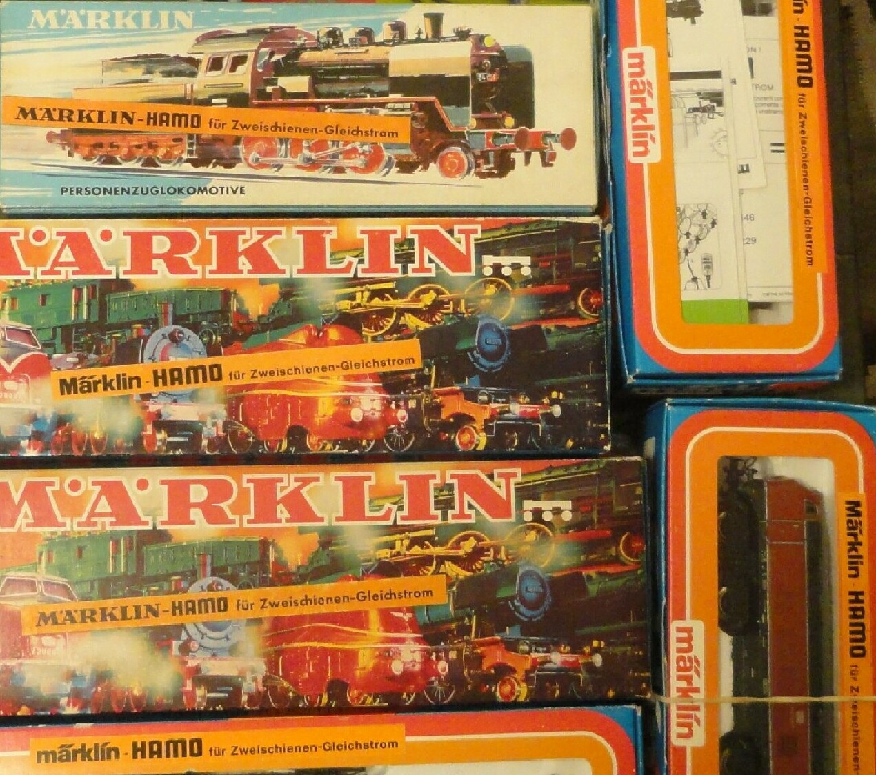

En las Märklin Hamo pone Hamo por debajo, era una 3, una Märklin típica en caja normal y que nunca se hizo para CC, es una especie de modelo conmemorativo ¿de antes de la MHI?. Las Hamo llevan información adicional que se adivina en la foto de abajo (arriba a la derecha) Tanta chapuza eléctrica como tenía ésta no puede venir de ningún sitio serio.

Creo que hay locomotoras de Hamo antes de trabajar con Märklin pero no tengo ninguna. Las Marklin-Hamo para CC tienen un número similar a las de CA pero empezando con 8 en lugar de 3 (hay alguna excepcion). Curiosamente hay locomotoras de 3C con número 3 y desde luego patín, que tienen estampado Hamo en la parte inferior. No se si conoces el libro Koll's donde se relacionan el 100% de las Märklin H0 y ahí se valoran esas curiosidades de fábrica.

Tengo Marklin-Hamo 8 de origen, algunas Märklin serie 3 transformadas a 2C como ésta, y tambien Märklin con patin que es lo mio.
La foto es de algunas de CC de origen, no transformadas como la que cito. Tengo otras tambien transformadas de 3C a 2C, que como digo es obra mayor, y se necesitan piezas que en su día se vendían, sino es casi imposible, pero ahora no me refería al hecho de transformar, sino a la chapuza ésta, se mete en follones y suelda el resorte de la escobilla, que se queda bailando :)
Por eso no quiero dar mas datos. El que me la vendió ya sabrá que me estoy refiriendo a él.
Algunas 2C de origen de las que he pillado al vuelo, yo mas bien uso 3C, eso de tener éstas es porque el vecino tiene maqueta de 2C, yo no, y a veces las pongo a correr ahí. Tiene via de carril alto para que las Márklin no rueden sobre las traviesas.
