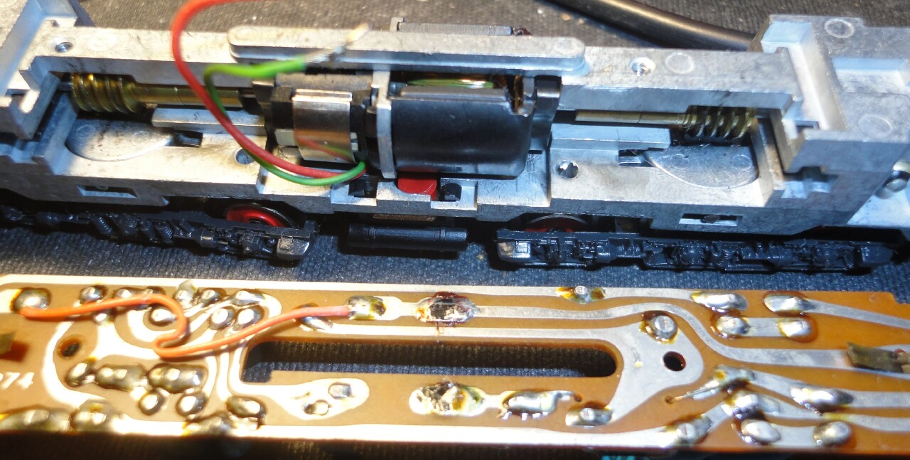

El sistema E.M.S. muy anterior a la época digital, permite controlar dos locomotoras sobre una via, cuatro si se usan pantógrafos. El mando deja pasar la corriente continua, y alimentado de la salida de alterna del mando para luces y demás, genera una señal de alta frecuencia. La salida del mando EMS mezcla las dos corrientes.

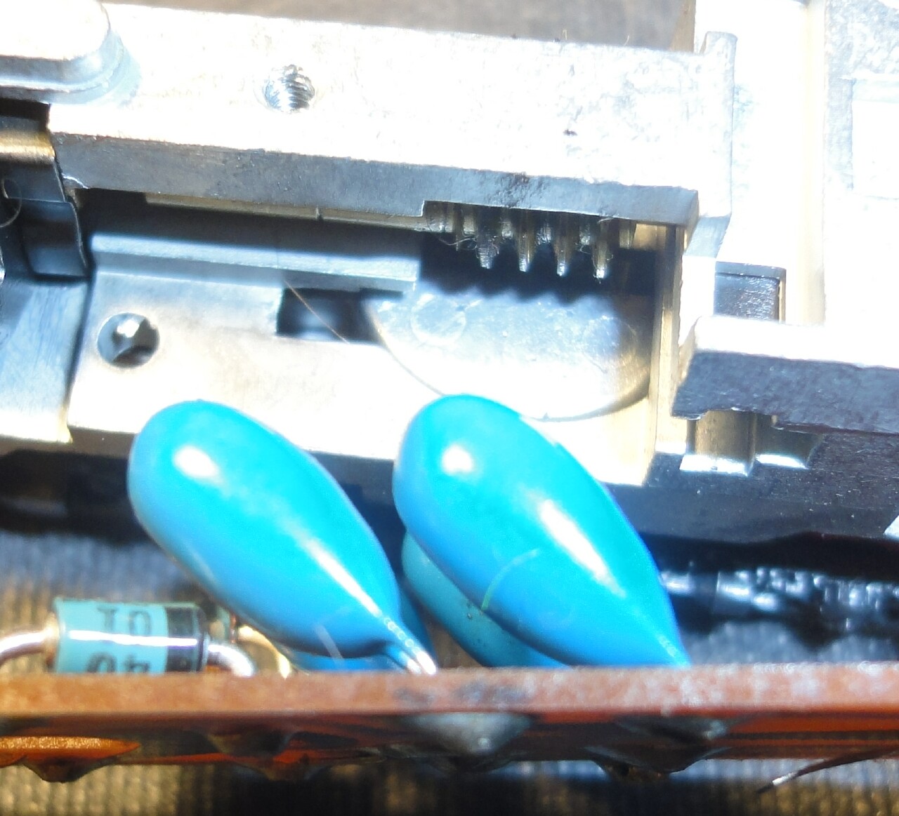

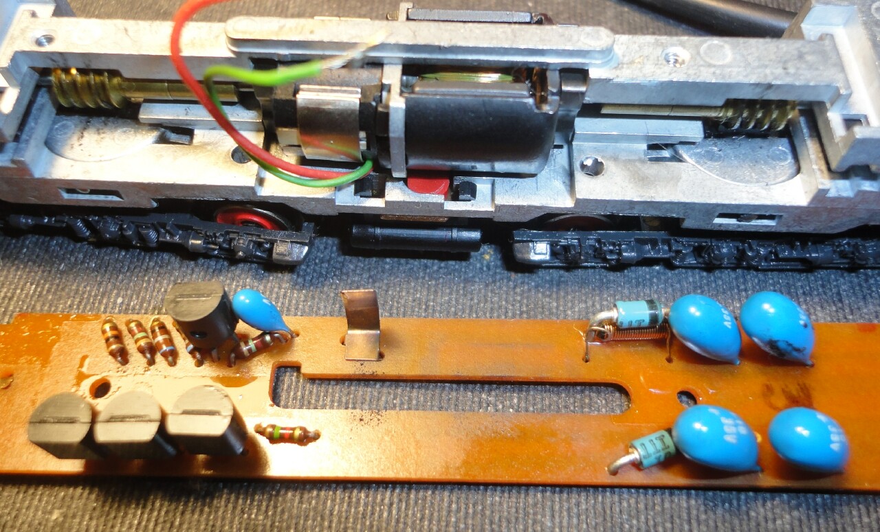

El problema si no funcionan, suelen ser los condensadores de tántalo de las locomotoras, 4 de 10uF y uno de 1uF todos a 35V. El problema en la época de componentes discretos es el tamaño.
Hace falta algo de herramienta. Desoldador, soldador, destornillador, alicates de corte, pinzas. El problema es la falta de sitio, cuando se recoloca la placa hay que enganchar las tomas del motor, de las bombillas, el tornillo de salida hacia el motor y la lata de contacto de la otra escobilla. Y como la placa es mas pequeña que mi dedo, y mis ojos ya no son lo que eran... ese ha sido el problema, pero nada especialmente complicado, simplemente ha sido cambiar condensadores.

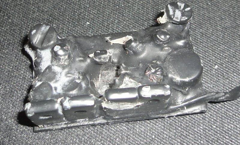

Esto es lo que se ve cuando se abre la locomotora, las ruedas van a la placa, y la salida es a través de un tornillo y de una lámina que apoya en una escobilla

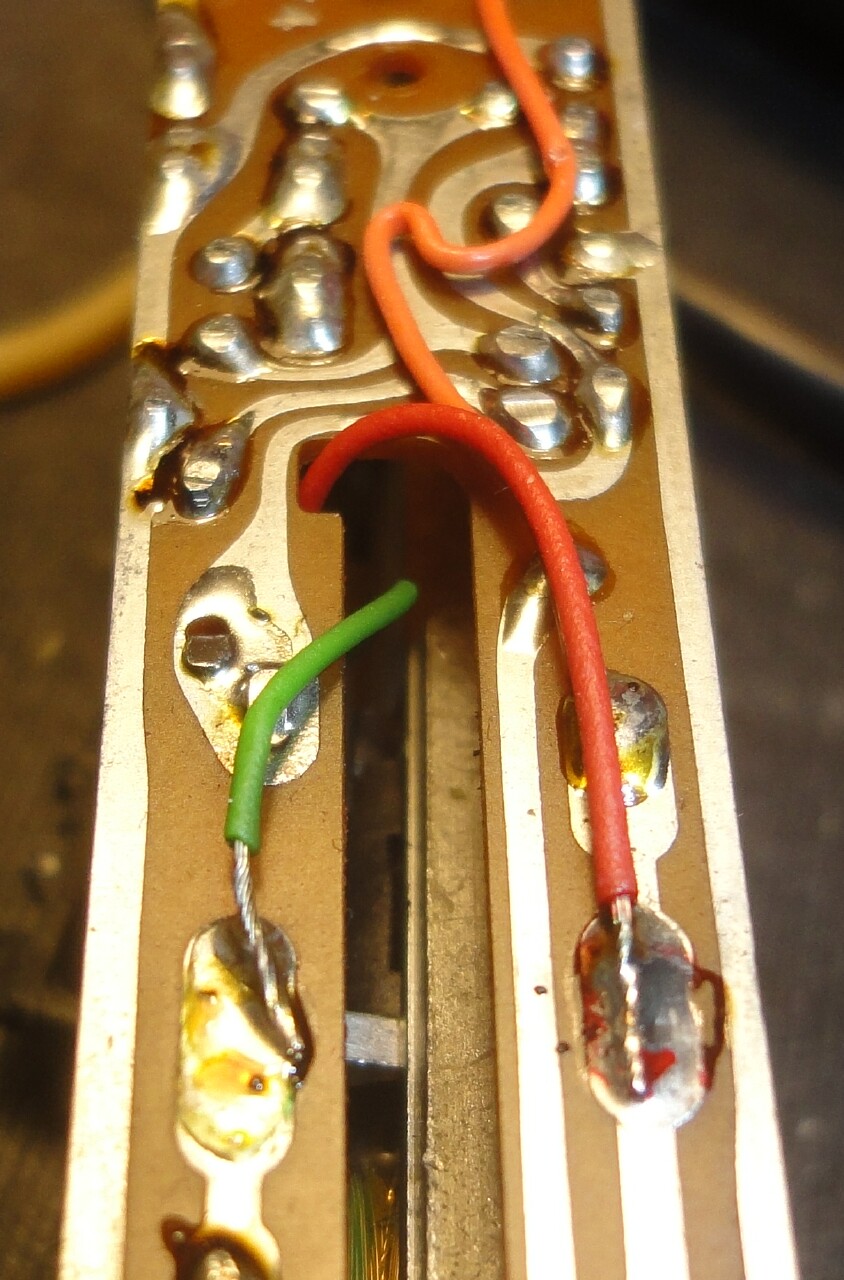

Esto es lo que se ve después de desoldar los cables de entrada

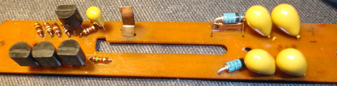

Condensadores inclinados para que quepan
Placa terminada

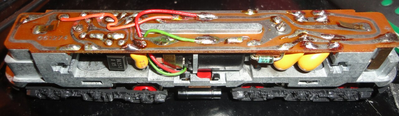

Todo en su sitio

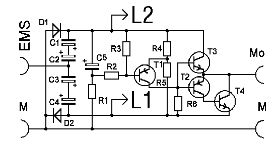

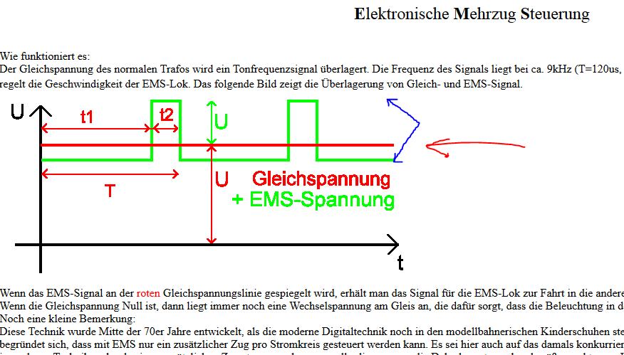

He encontrado este esquema y sospecho que una subida brusca de la tensión de la locomotora analógica provocará una tironcillo de la equipada con E.M.S.
Ya tengo qué hacer el fin de semana.
Al no haber condensadores no polarizados tan pequeños c1 y c2 se montan con dos de tantalio o electrolíticos en serie conectados con positivos ó negativos juntos...y estos condensadores sufren. Mientras que los electrolíticos se suelen quedar sin capacidad los de tantalio se suelen quedar cruzados.

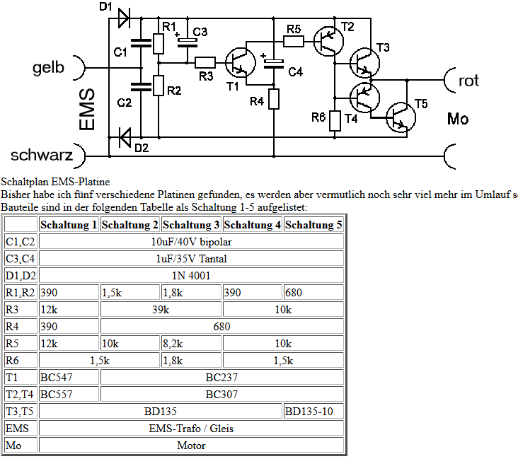

Todo empezó hace unos meses, lo comentaba en este hilo viewtopic.php?f=7&t=81331
Al final del hilo del foro está la página donde saqué toda la información, incluso para fabricar el mando si hace falta
http://www.grinsen.de/trix/ems/n/index.htm Ahí dice que ha habido 4 generaciones de decoders, éste era de la segunda

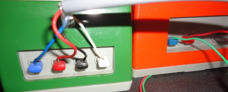

El trafo normal da señal de continua (rojo/azul) y alimenta el alterna al controlador EMS, el EMS genera la EMS, mezcla y sale a la via
Jugando con los dos mandos las locomotoras se mueven independientemente y al final están tan contentas que se besan, no hay saltitos de ningún tipo se comportan totalmente independientes.

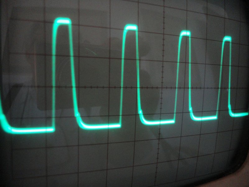

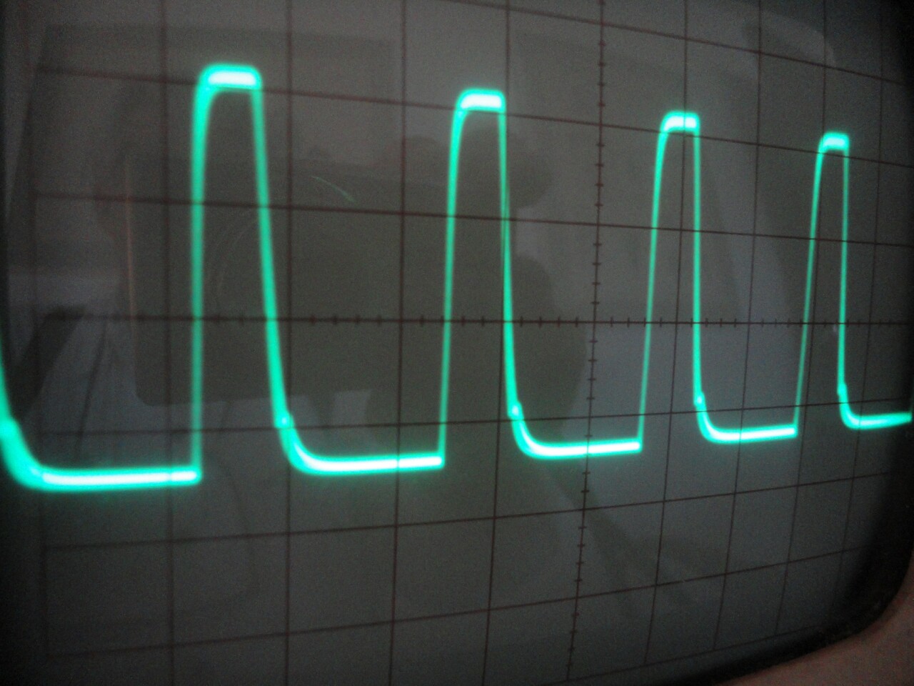

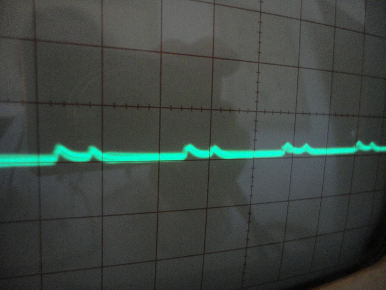

La forma de onda de la señal EMS.
https://youtu.be/vLm-QjMBFow
El mando va mas o menos de un extremo a otro.
El tema no es demasiado intuitivo, lo que se ve es la envolvente de una onda de mas frecuencia, como si reprodujesemos el sonido de una emisión de modulación de amplitud, como una radio de onda media. El sonido baja frecuencia (unos pocos Hz) cabalga sobre una señal de por ejemplo 1MHz. Aqui se manejan frecuencias mas bajas pero es algo similar.
Si se aumenta la frecuencia de barrido lo que se ve es otra cosa, el CERO es flotante

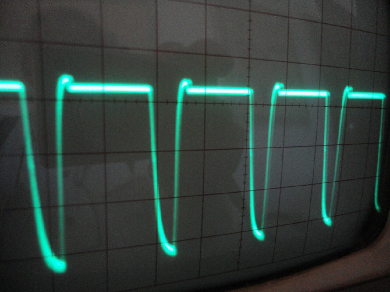

Una foto fija quizás da mas idea
Todo adelante
Loco parada
Todo atrás
Se usa alta frecuencia para que pase la señal por los condensadores, que bloquean la señal de CC del mando convencional.
En la imagen como el osciloscopio está con entrada de alterna, aparece un CERO o MASA flotante y otra señal relacionada con ella, que según esté la posición del mando está a tensión mas alta o mas baja que esa referencia y de ahí sale el sentido de marcha de la locomotora y la tensión continua que se aplica al motor. En la realidad la masa está fija y conectada al chasis y se vería la inversión de polaridad, como se aprecia en el video.
Un poco lio, pero a veces una imagen, ayuda

Muchas gracias por tu tiempo en subir los vídeos.
La única información que he encontrado es la página que indicas. En esta misma página aparece la señal aplicada.
la tensión roja sería la tensión de la locomotora analógica.
Con una frecuencia de 9kz se superpone con un valor medio de 0 voltios la señal de la locomotora analógica. Valor medio 0: añadiendo "picos" de tensión y con la misma superficie restando tensión a la original analógica. De esta manera no afecta a la tensión analógica.
Creo entender que a las locomotoras analógicas les montan una bobina para aislarlas de la señal de 9khz.
Si aplicas la medida del osciloscopio con la entrada en tensión continua y no en alterna creo que se debería ver la señal "verde" subir, bajar e incluso sin invertirse pasar por debajo de 0 según la señal analógica... señal analógica que no tiene que ser contínua pura y podría ser contínua sin filtrado y rizado de 100hz (quizás eso sea lo que vemos en tu osciloscopio: los 100 hz y sobre ellos "la modulación" de los 9khz EMS.

En esas medidas la parte analógica está puesta, pero a cero sin señal de CC. Supongo que la de EMS como se suma sube y baja en absoluto si se moviese la parte de CC.
Por costumbre las mediciones en el osciloscopio las hago con la entrada de CA y con atenuador, en realidad en este caso debería de haberlas hecho en CC para que el cero no se moviese para centrar la imagen en pantalla y la foto indicase el valor absoluto de la onda. A ver si otro día monto el belén y tomo las imágenes con la entrada del osciloscopio en CC y muevo los dos mandos, a ver que pasa. Lo hice todo un poco con prisas, con un osciloscopio de 10MHz, y con la sonda sin calibrar, A ver si lo hago con otro de 160MHz y una sonda mejor, para que la señal supuestamente cuadrada salga cuadrada, aunque tampoco es muy importante que realmente el generador la saque perfectamente cuadrada, en la realidad siempre se redondean los bordes.

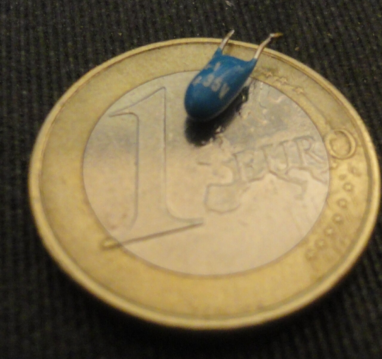

He pedido unos condensadores cerámicos multicapa 10uF/50V SMD MLCC. como a 0,05€, son pequeñajos de 2x3mm

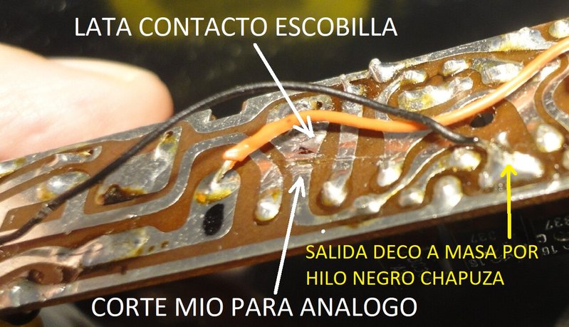

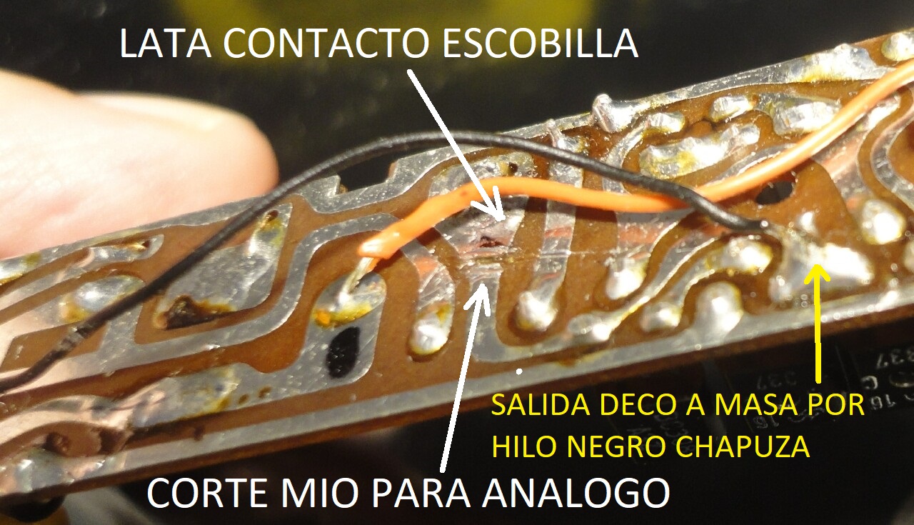

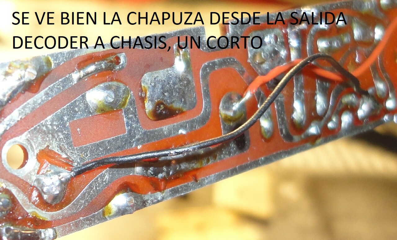

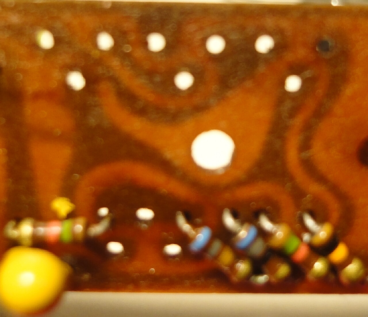

Pensaba esperar pero la curiosidad me pudo, y menuda chapuza tiene la pobre locomotora. No es extraño que no funcionase, aun no la he reparado, solamente he visto el desastre.
Como esta no funcionaba despues de cambiar condensadores, pensé en meterme en transistores. Antes yo había cortado la pista desde la salida del decoder hasta la lata que hace contacto con la escobilla, que se había quedado aislada, y a esa isla conecté el cable que venía de las ruedas, y ya funciona bien en analógica, de ruedas a escobilla, no he descubierto nada... pero se me quedaron ganas de arreglarla de verdad en EMS.

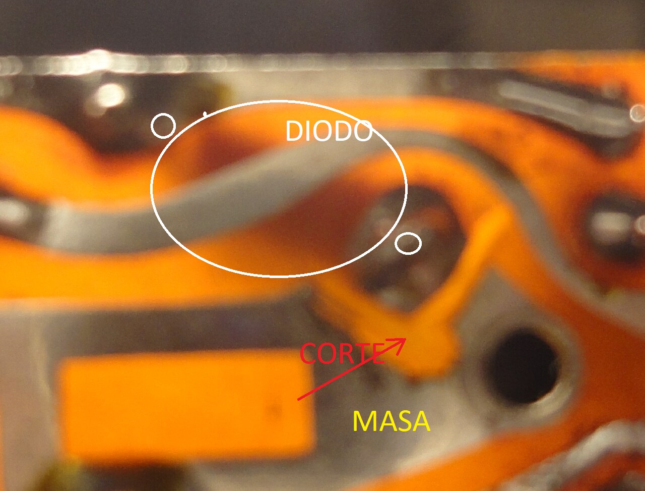

Y mirando ¡Oh cielos que horror! la salida del decoder puesta directamente a masa por un hilo negro. Un corto... A saber el daño que ha hecho. De hecho los rectificadores están cambiados, y como el corto es después de los transistores me temo lo peor.
En la zona del tornillo que une a chasis la placa y da masa, cortó la pista dejando un rectificador desconectado, :shock: luego le dió cosa y lo volvió a unir cuando conectó ahí mismo el cable que venía de la salida del decoder, = corto gordo. El diodo se adivina al trasluz, no es el original.
Bueno, descartando el sabotaje (presupuesto no aceptado :twisted: ) no entiendo lo que le han hecho.
Aqui se ve bien el hilo añadido haciendo corto a masa, la pista en la zona del tornillo, rota pata diodo y soldada al conectar el cable negro.
Espero recuperarla, poco a poco voy entendiendo mas como va ésto.
Lo mas cachondo es que casi la prefiero analógica que con el EMS :) pero siempre es un reto estas cosas. Si alguna tiene sitio quizás le ponga un decoder DCC... pero eso para otro año.

Le metí mano quitando la chapuza del corto en la salida y funcionó EMS .... solo en un sentido, necesitando mucha tensión (luces muy fuertes)
La puse en los cepillos (como rodillos) para ver que lado de transistores conducia y cual no, y dejó de funcionar.
Es decir los transistores estaban chungos y se fueron. En los Darlington es posible que la parte de potencia estuviese mala y lo que se acabó de ir han sido los de control. Ese cable negro que tenía soldado para hacer corto era un desastre.

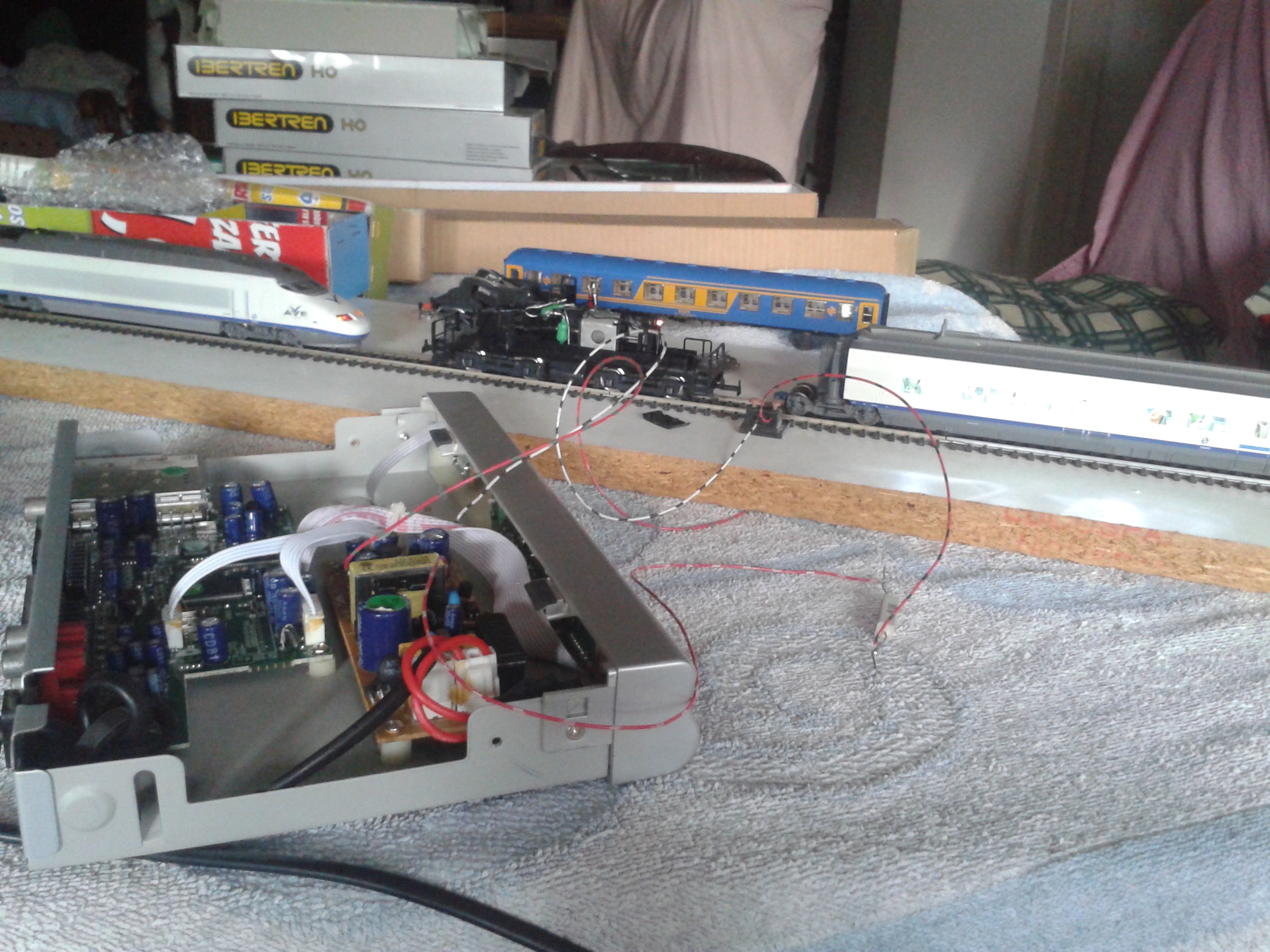

No siempre un darlington es mejor: tiene más ganancia pero no es más rápido (trabajamos con 9khz) y en conmutación no llegan a saturar: queda al menos 0.8 v entre colector/emisor... y multiplicado por la corriente del motor es la potencia disipada.
Basándome en lo que nos ha aportado he intentado alimentar las luces con el tren parado con la corriente alterna de un alimentador electrónico (fuente conmutada de transformador pequeñito) aplicada a la via antes del rectificador de salida (es de unos 17khz) ¡¡sin levantar el rectificador!! porque tiene que tener referencia de salida para no entrar en avalancha... por ahora no tengo éxito apoteósico... pero creo que puede funcionar algo curioso.
Para proteger todo de cortocircutos conecto en serie un lámpara de freno de coche; de las de 2 filamentos: normalmente se funde el filamento de posición de 5 w y sigue intacto el de freno: de 21 w: limitando el cortocircuito a menos de 2 amperios y se ve inmediatamente que hay un problema.
Pasó el fin de semana y no he rematado la faena.
Claro que existe el digital... pero el quemar estaño es otra forma de pasarlo bien
Gracias una vez más.
Mensajes: 240
Ubicación: Córdoba
Registrado: 31 Jul 2011 19:25

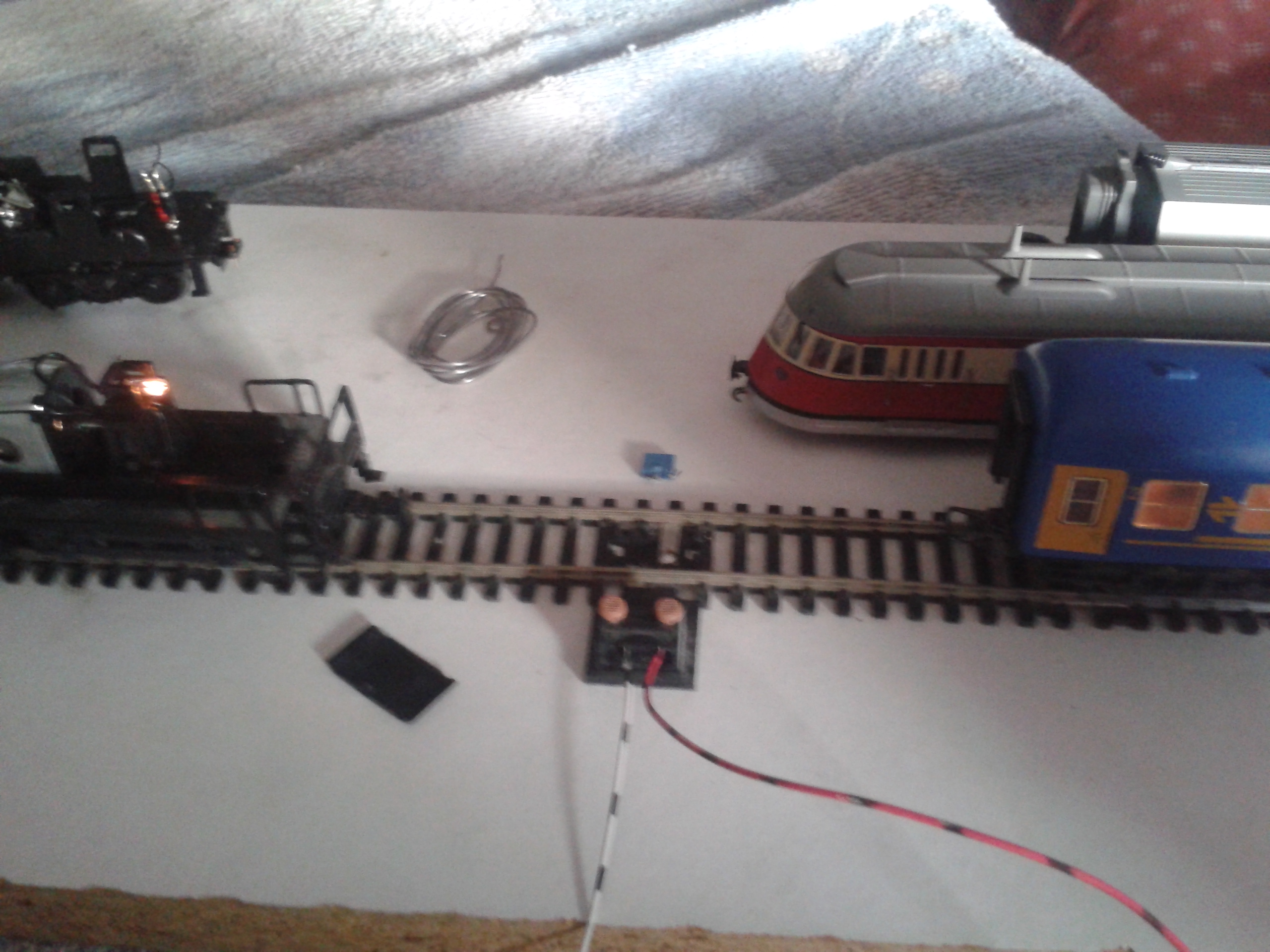

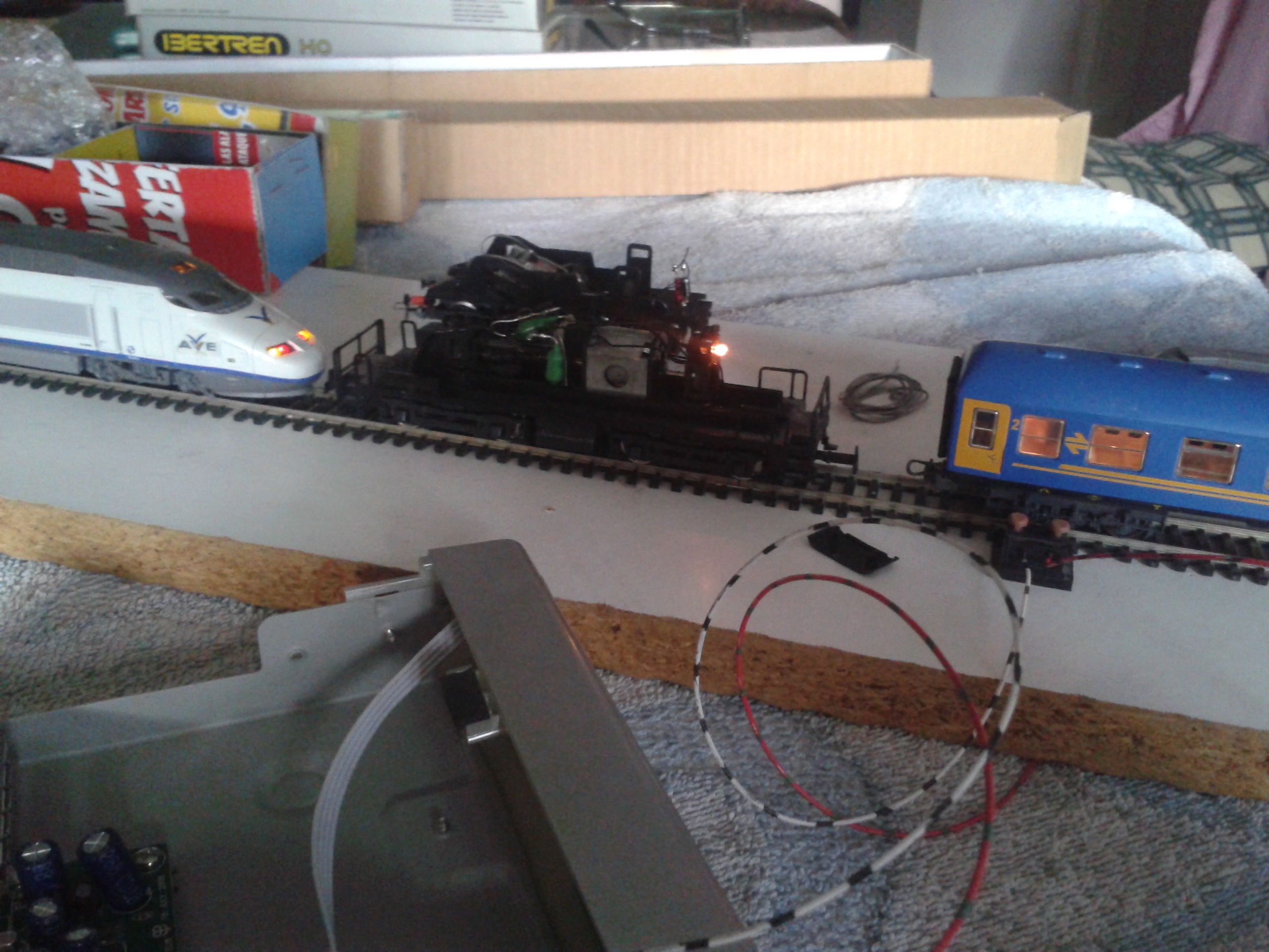

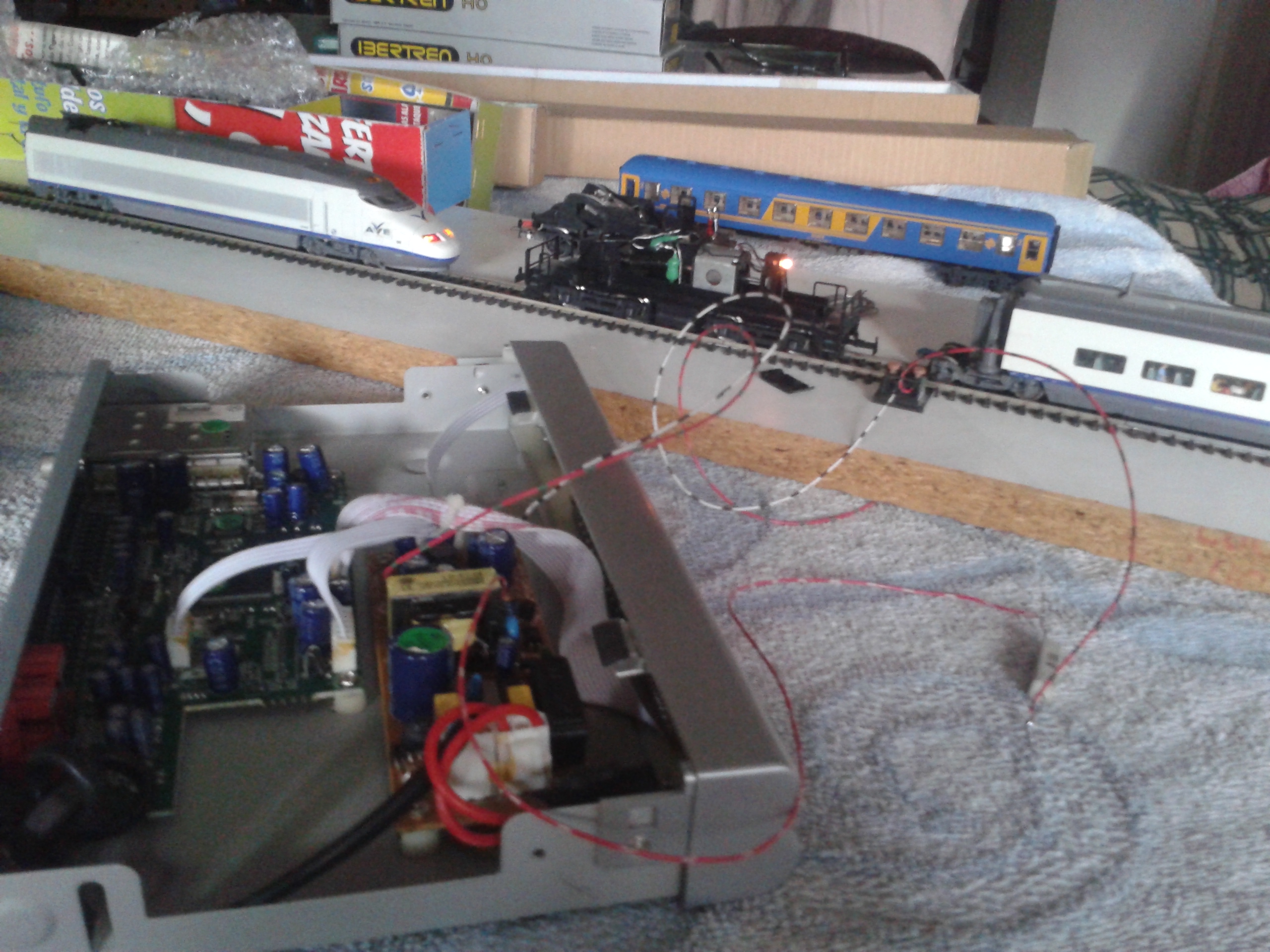

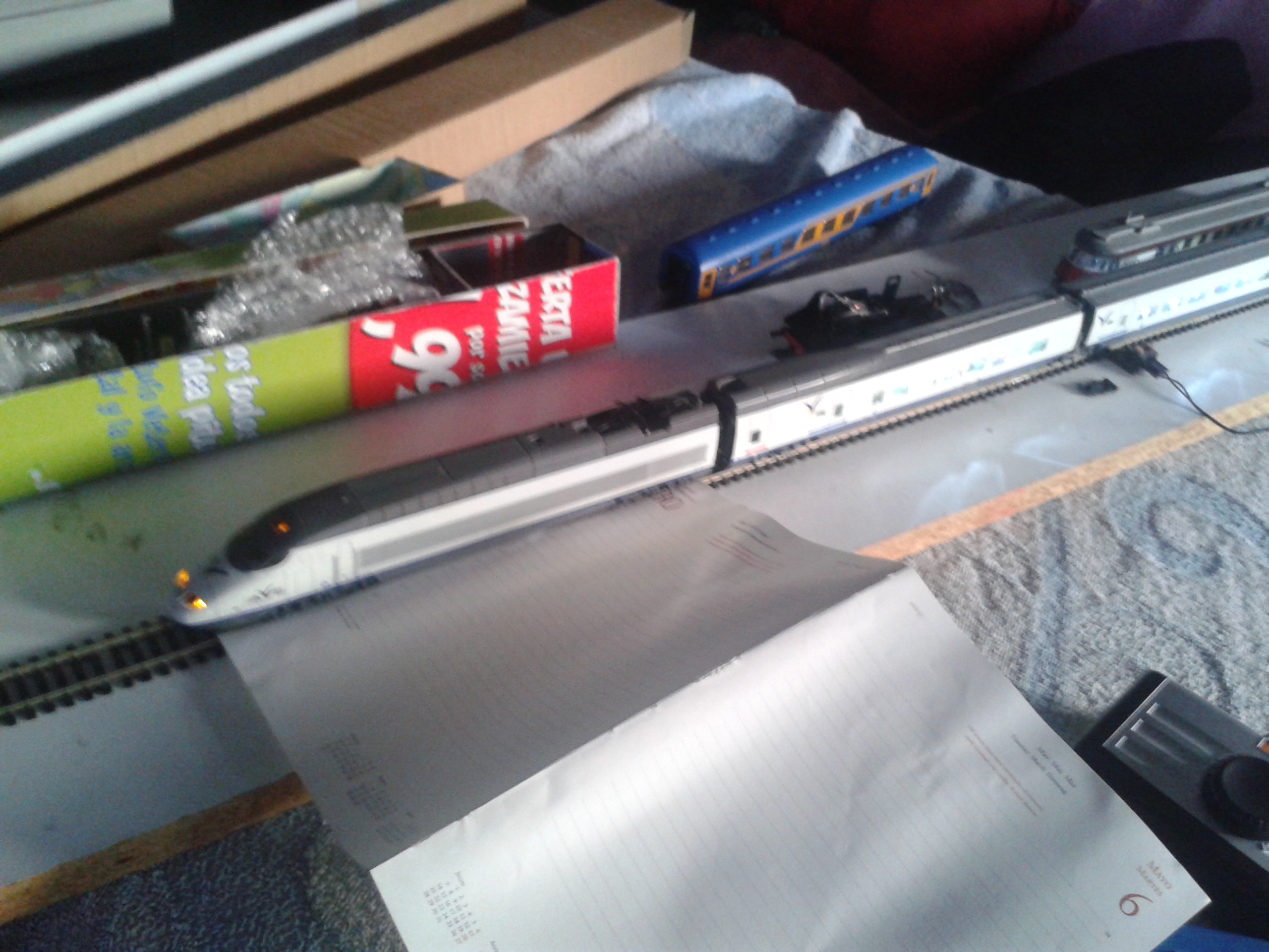

Ya le he dedicado un ratito... y, creo, que tan bueno como saber lo que funciona es saber lo que no funciona, aunque ya esté todo inventado.
La forma más fácil de conseguir una corriente alterna de unos 16kz es a la salida del transformador de un TDT. Sueldo los cables a la entrada del diodo y coloco una resistencia de 10 ohmios y ¿5 watios? de potencia en serie. Lo primero: ha sido necesario abrir la tapilla y quitar el condensador porque la resistencia se calentaba.
Después de unos minutos con las dos locomotoras (dos motores) los leds del ave y la lámpara mehano se observa que ni los motores ni la resistencia se calienta.
Coloco los vagones ave: puentes de diodos (normales) y condensadores de 3 x 100uf y 6 led´s en cada vagón y se calienta la resistencia al mismo tiempo que baja la iluminación de la lámpara "mehano".
Creo que el problema está en los diodos rectificadores instalados en puente: deben ser de tecnología schottky
Retiramos los vagones con led´s y colocamos vagones con lámparas: y no se calienta nada.
Si colocamos una locomotora con placa con conector para deco: cortocircuito.
Esperaba una solución elegante... pero seguimos con el analógico, con corte de via y alimentando los focos desde los vagones.

Hoy me han llegado 50 condensadores de cada 1uF y 10uF/50V. Son cerámicos SMD y supongo que siempre irán mejor a 9kHz que los originales. Aparte de que son "un poco" mas pequeños. Y ya bipolares de origen. Lo dificil es sacarlos de su encapsulado :) miden un poco menos de capacidad, como el 15%, pero como van de mayor capacidad que los originales no creo que haya problemas.
