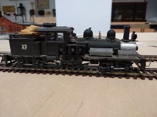

Buenas tardes tengo una shay en h0 analogica quisiera digitalizarla esta maquina es de las pequeñas,no la grande que tiene doble tender,quisiera saber si se puede poner un decoder N en esta maquina que es h0,SERIA UN DECODER SENCILLO YA QUE NO TIENE LUCES,solo para el motor. saludos INDALTRENSA

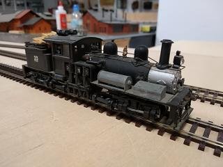

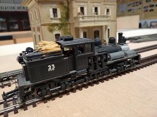

Fantito mis mas sinceras disculpas por la tardanza para contestarte,bueno la marca es Roundhouses locomotive kit,La chimenea se puede cambiar por otro modelo tipo embudo, te pongo unas fotos para que veas la maquia saludos INDALTRENSA
Nota 07 Mar 2020 09:43
Mensajes: 7090

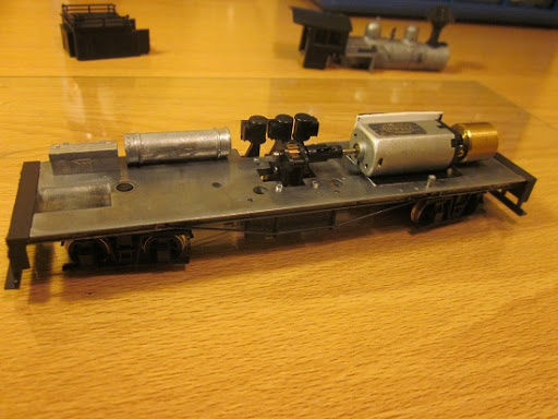

Por lo que veo tiene un motor bastante grande por lo que descartaría un decóder de escala N. Me inclinaría por un decóder tipo DH16A o Zimo MX630 que ambos son muy planos y cabrían perfectamente encima del motor, suponiendo que el motor sea el de la imagen y no tenga un motor abierto, que el decóder tendía que ir a la cabina con un soporte.

Muchisimas gracias creo que el motor es el mismo que el de la foto saludos INDALTRENSA
