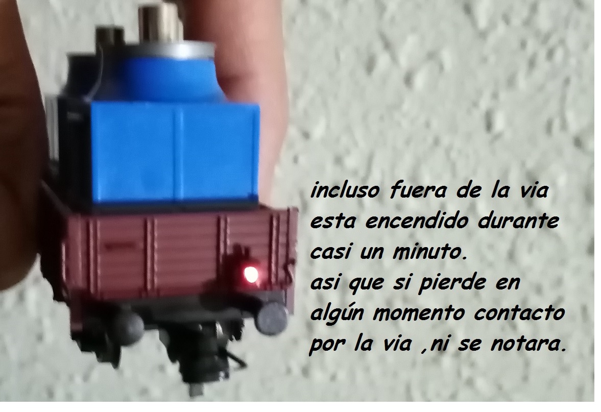

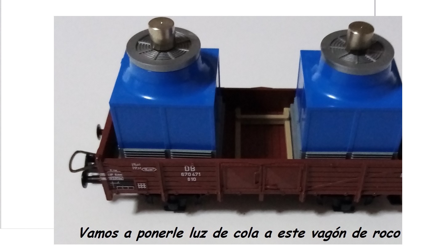

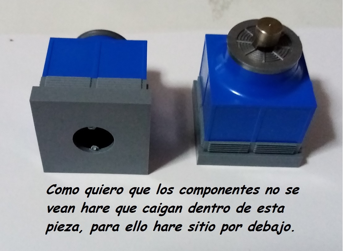

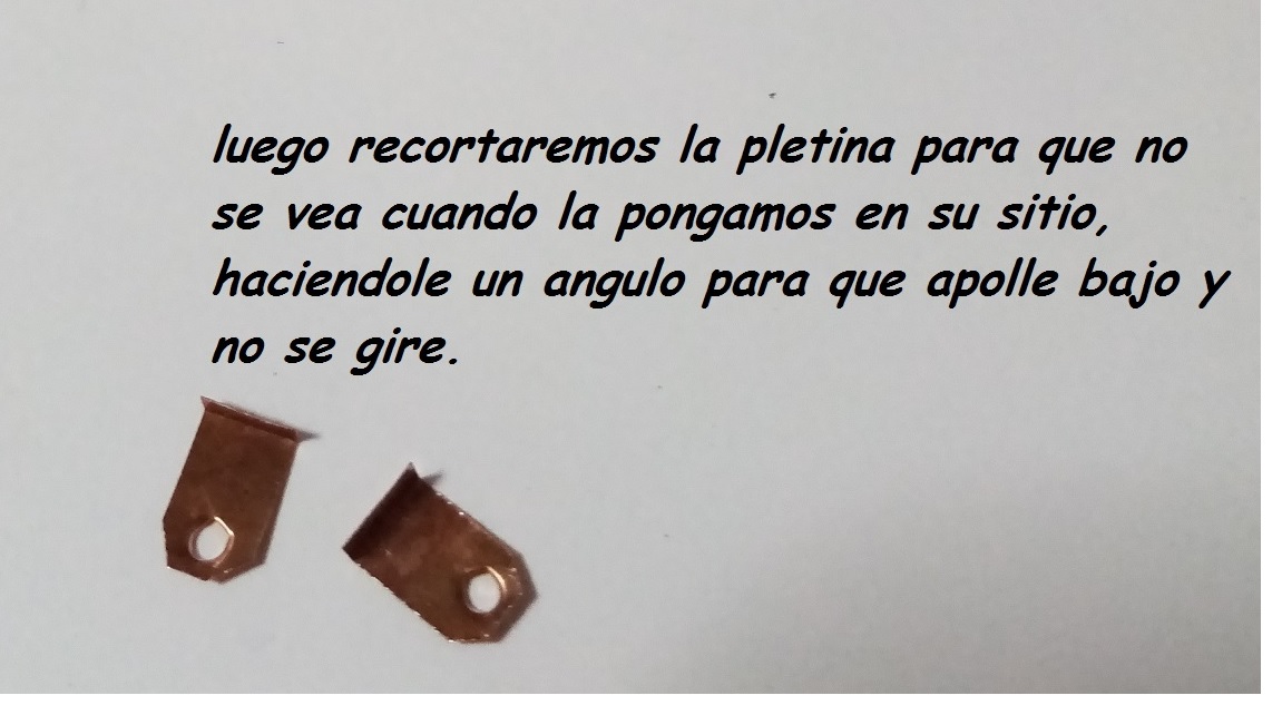

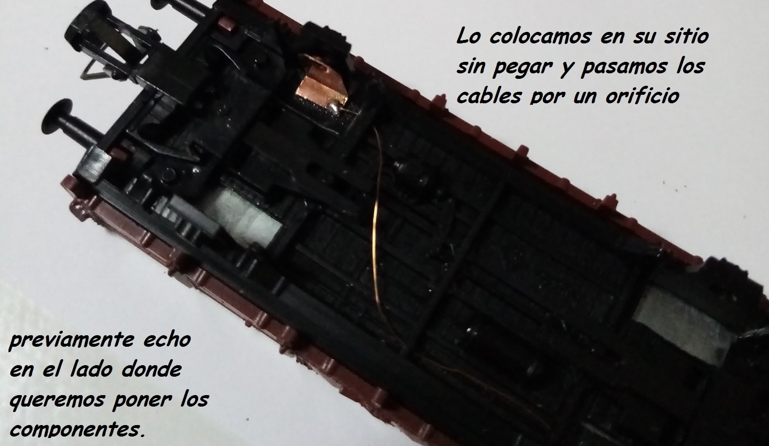

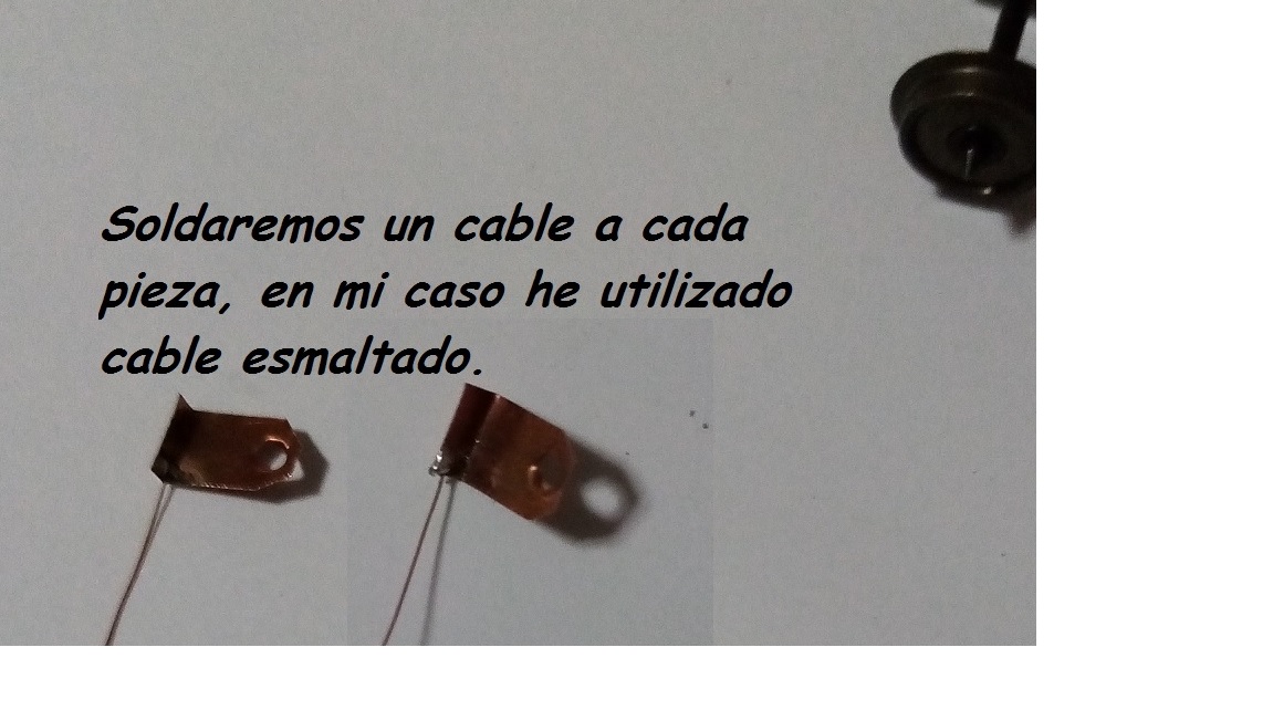

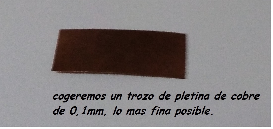

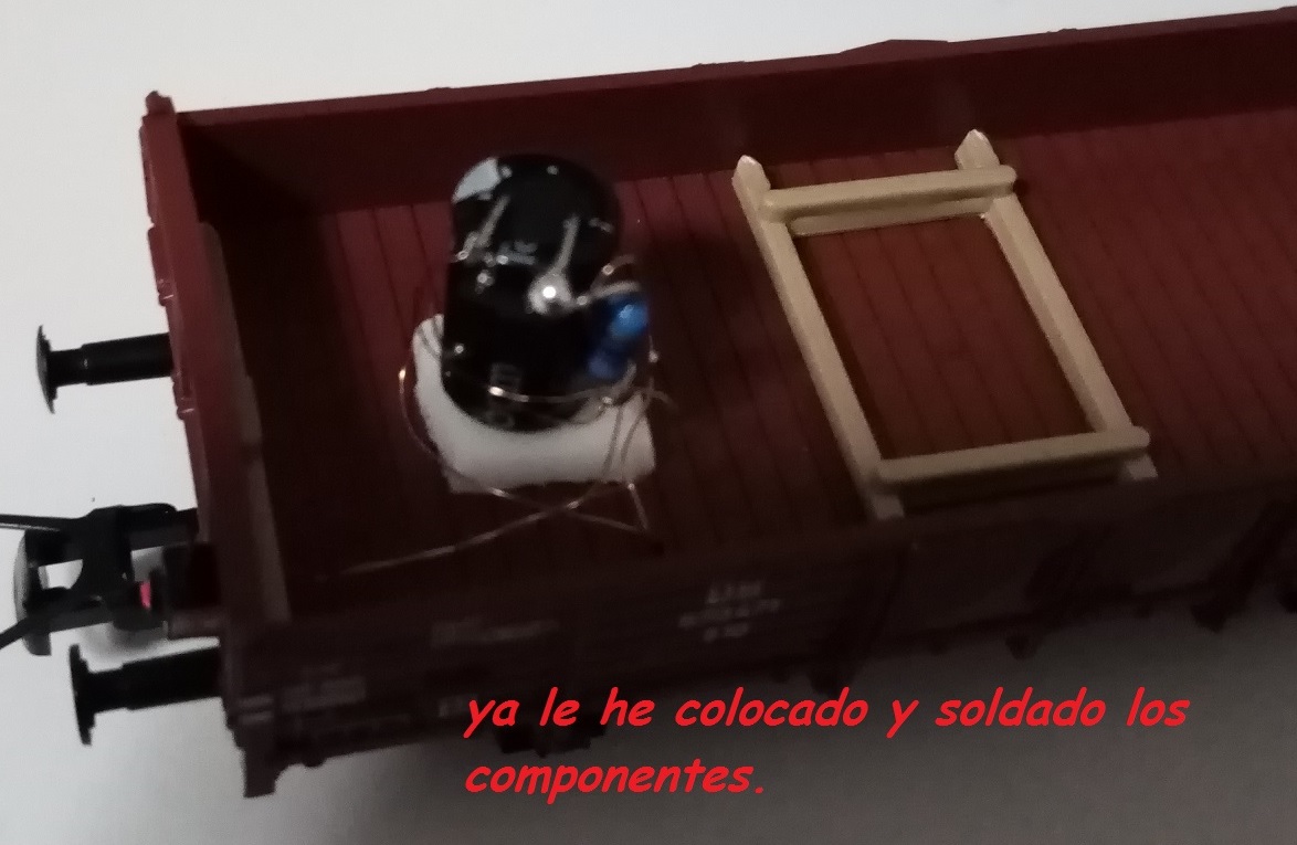

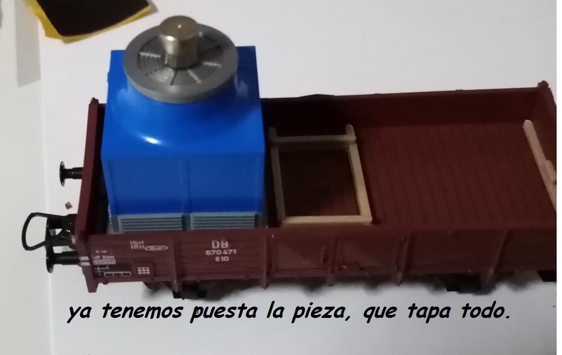

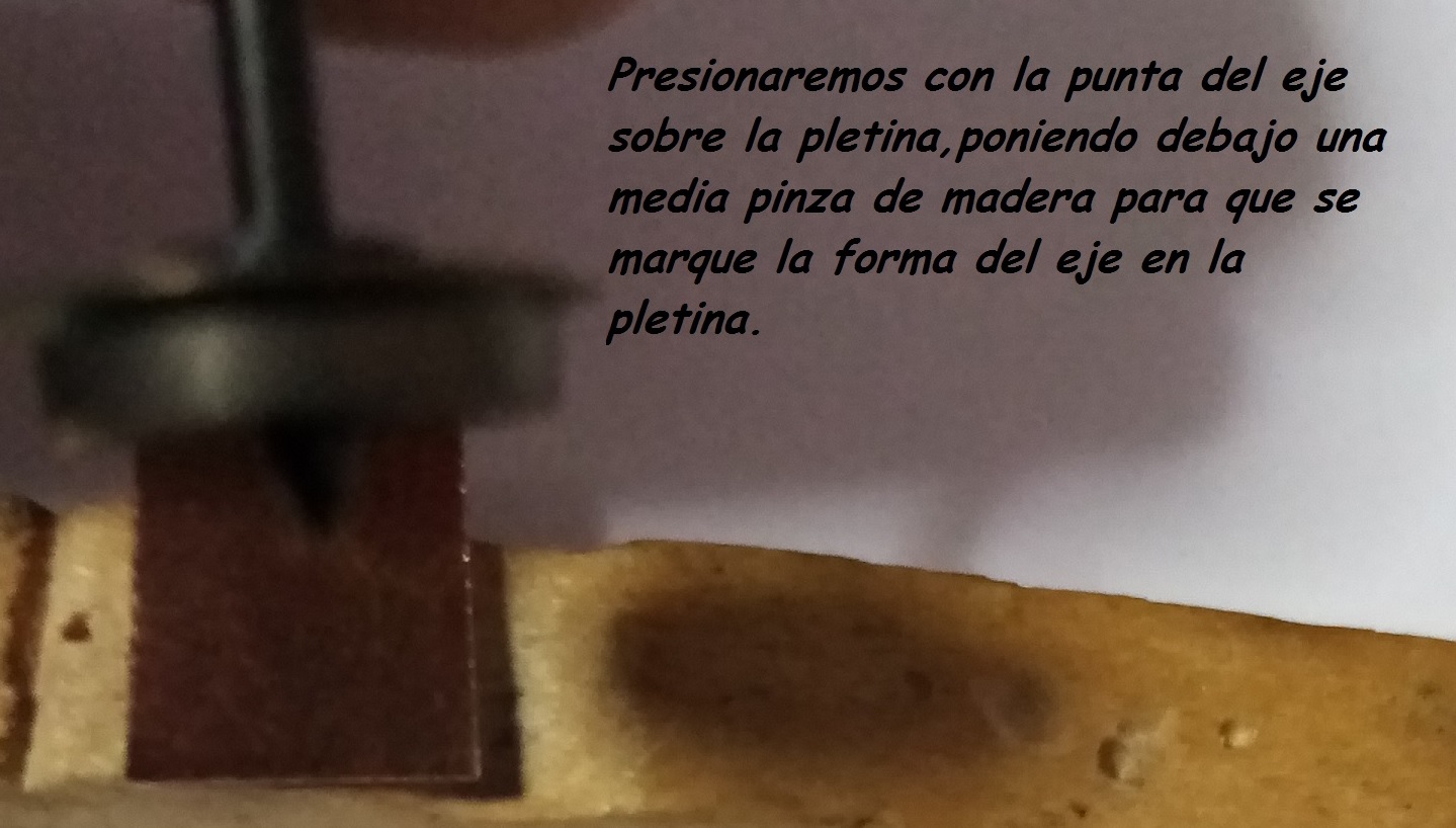

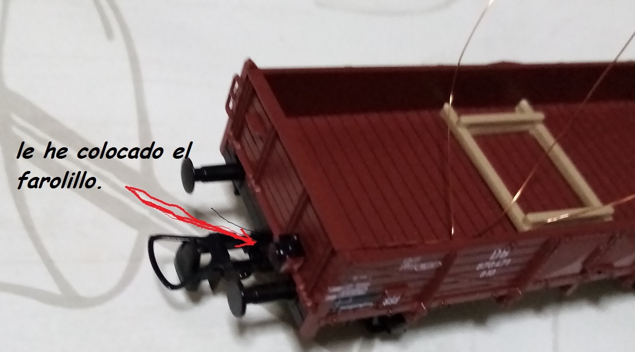

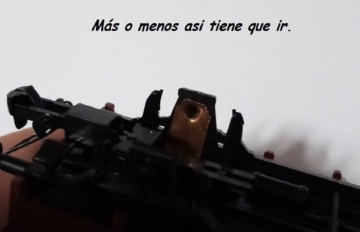

hay que tener encuenta que las pletinas que pongo solo funcionan en vagones que tengan una rueda aislada y la otra no, si tienen las dos aisladas no funcionara.

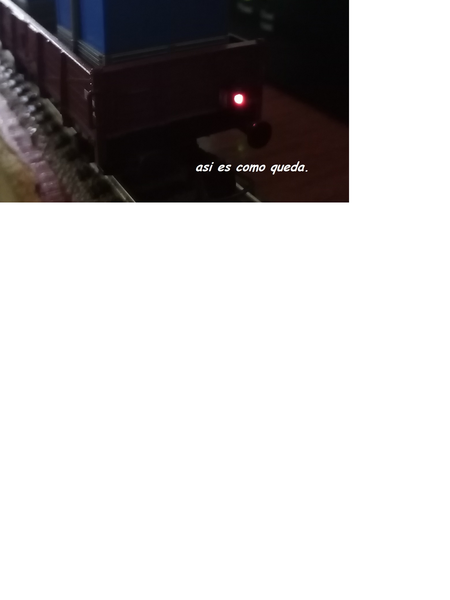

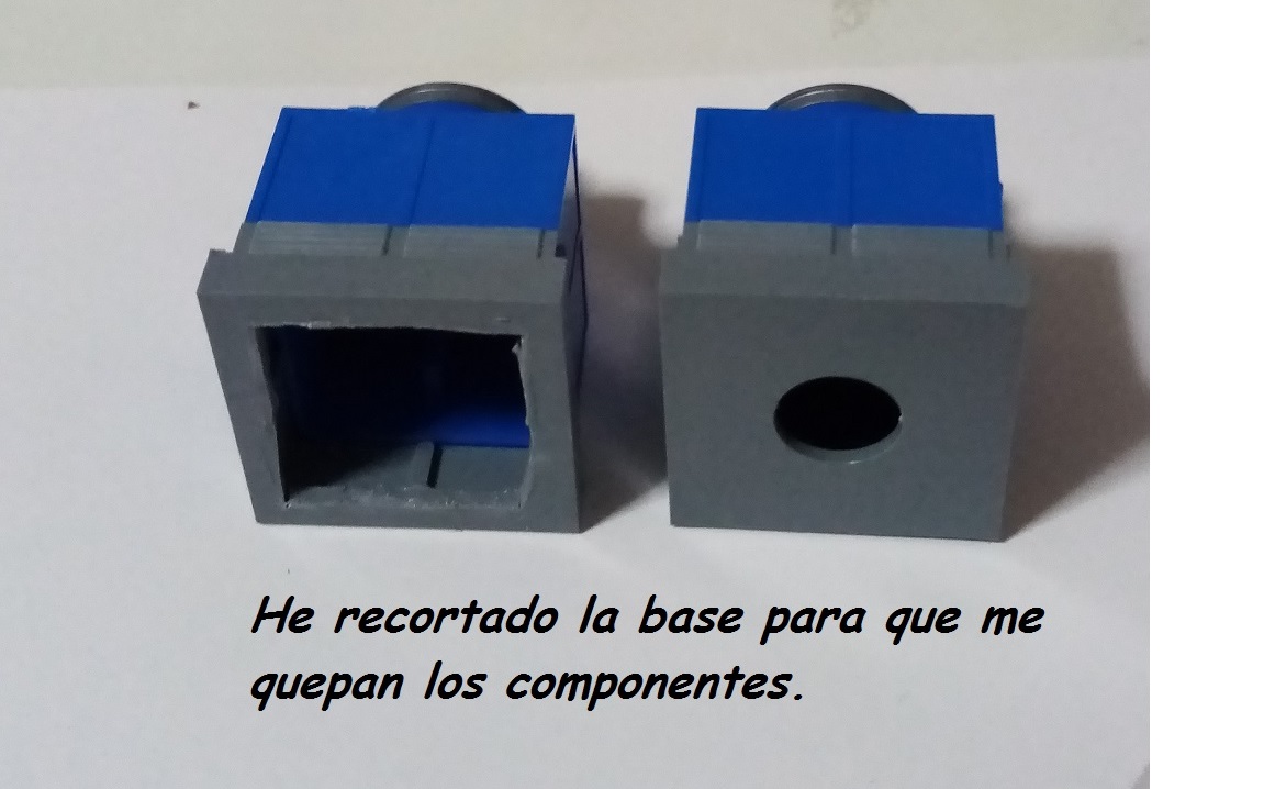

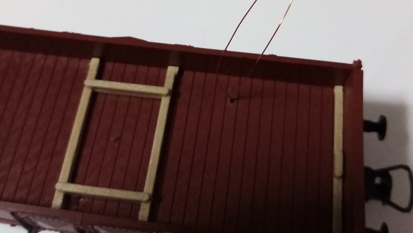

las pletinas son muy fácil de hacer y funcionan perfectamente, y sin más paso a como he puesto yo la luz de cola en este vagón.

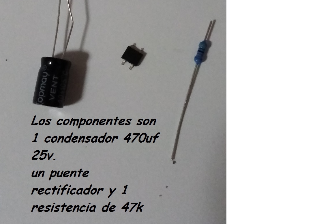

Mensajes: 7090
¿Has leído los primeros mensajes de Eduardito?
Allí se explica la solución.
Necesitas un puente de diodos, un condensador de 470uf/25v y una resistencia de 47K.
