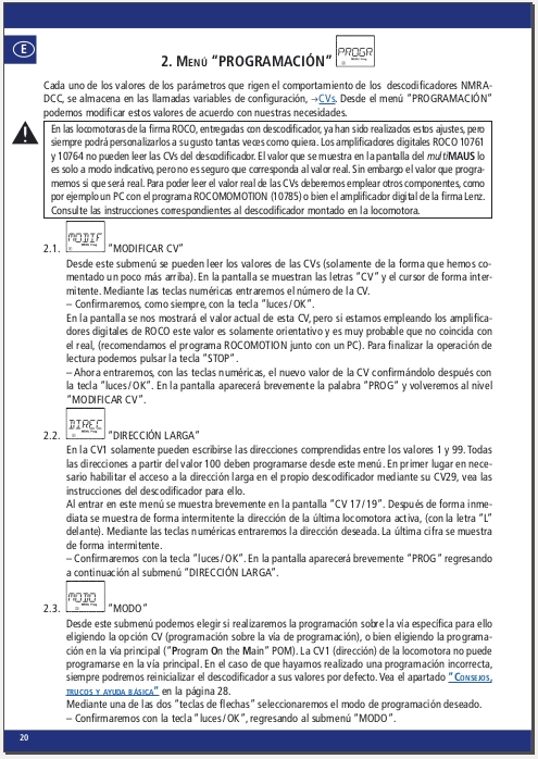

Página 20 del manual del Multimaus:
Con la z21 las cv se pueden leer.

Puff....se me resiste totalmente hay algún paso que hago mal y lo único que consigo es alterar la dirección de la locomotora....

Entras en modo MODIF (punto 2.1 de las instrcciones) y OK. Escribes el número de la CV a modificar (en tu caso el número 353) y le damos a OK y esperamos unos segundos y nos aparecerá un número. Este número es el valor que actualmente tiene la CV 353. Entramos el nuevo valor que nos interesa y le damos otra vez a OK y esperamos a que aparezca la palabra PROG y después vuelva a aparecer la palabra MODIF. Ya se ha programado el nuevo valor.

Pues no sé como puedo ayudarte más.
Si los golpes del pistón son demasiado espaciados hay que ajustar el valor de la CV 353.
Primero observamos con la F1 y luego programamos con la función MODIF. Volvemos a observar con F1 y así hasta ajustar. No podemos observar y programar a la vez!!!!!!!!! Primero observamos, luego programamos.

Funciona!!!Muchas gracias. El error estaba en que trataba de hacerlo con la locomotora en movimiento como decían las instrucciones. Te debo café y puro!
