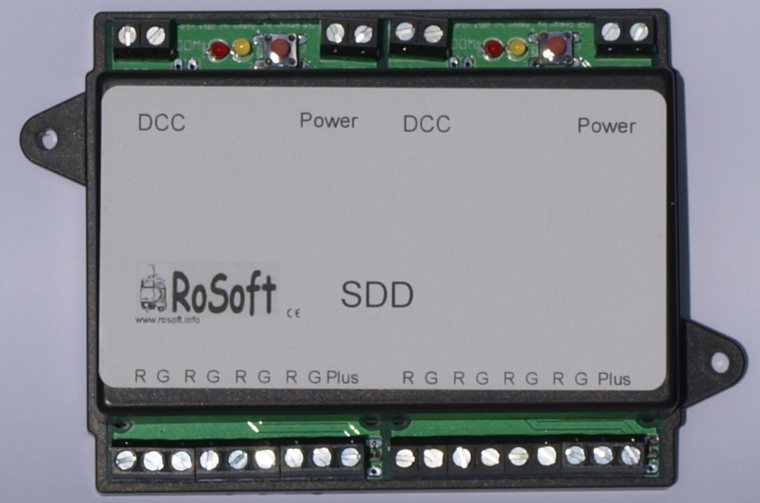

Estoy instalando los semáforos con decoders rosoft. http://www.rosoft.securearea.eu/Webwink ... 3655/SDD(8)-Standaard-seindecoder-(8-2lichtseinen-of-4-3-lichtseinen)-NL-Seinbeeld.html.
El tema es que algunos semáforos funcionan y otros no. Los Aneste 7828 verde/rojo de bombillas funcionan, algunos Aneste 7850 verde/rojo/ámbar de leds también. Digo algunos porque otros de ese modelo no funcionan al igual que los Mafen. Deduzco que según los años de fabricación éstos semáforos han cambiado. Me he comentado Fantito que puede ser porque el decoder Rosoft sirva corriente continua y los semáforos con leds den problemas con la polaridad. Un cosa que he visto es que el voltaje que dan las salidas del decoder no es de 12 v. Oscila entre 8 y 9 y pico. ¿ Podría ser que al no llegar a 12 voltios las resistencias hagan que no luzcan ? Y la pregunta también sería ¿ Por qué puede ser que no sirva 12 voltios el decoder?

Prueba con una pila de 9 voltios. Mira si el semáforo de leds de Aneste que te funciona con el decóder te funciona con la pila, anota qué cable conectas en el positivo de la pila. Ahora prueba con el semáforo de Aneste que no te funciona y conectalo a la pila igual. Si no funciona, invierte los cables a ver.
Lo mismo con el semáforo de Mafen.
La empresa Rosoft no destaca precisamente por documentar sus productos, pero mirando con cierto detenimiento la imagen del decóder en cuestión vemos un borne marcado como "plus", evidentemente ni en electrónica ni electricidad la palabra "plus" significa "positivo", pero vete a saber si en Holandés eso significa que ese decóder tiene la salida en continua y ese sea el "positivo" común.

Y ahora la pregunta. Has probado las 6 salidas del decóder? el semáforo que te funciona, te funciona en las 6 salidas, o solo en las 3 primeras?
Si sólo te funciona en las 3 primeras es que este decóder es como si fuera dos decódores de 3 salidas unidos pero que necesite de una programacación distinta para cada conjunto de 3. Me desconcierta los dos botones, las dos entradas.......
E insisto, para el decóder de 6 salidas de luces no encuentro documentación específica, para el decóder de 4 motores como el pone ANT sí que hay documentación, pero el de luces como el que he puesto en la imagen no, o no la encuentro.

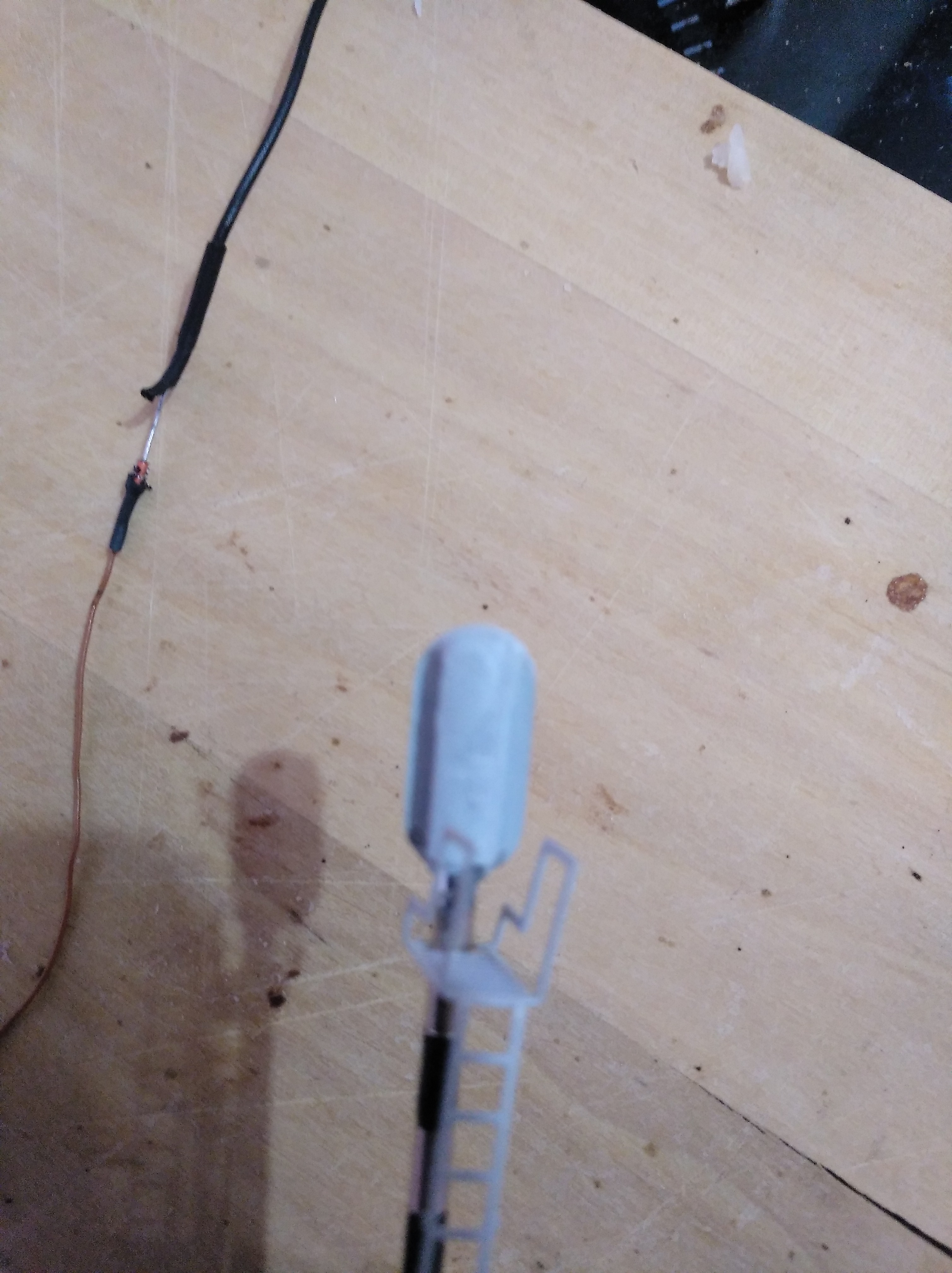

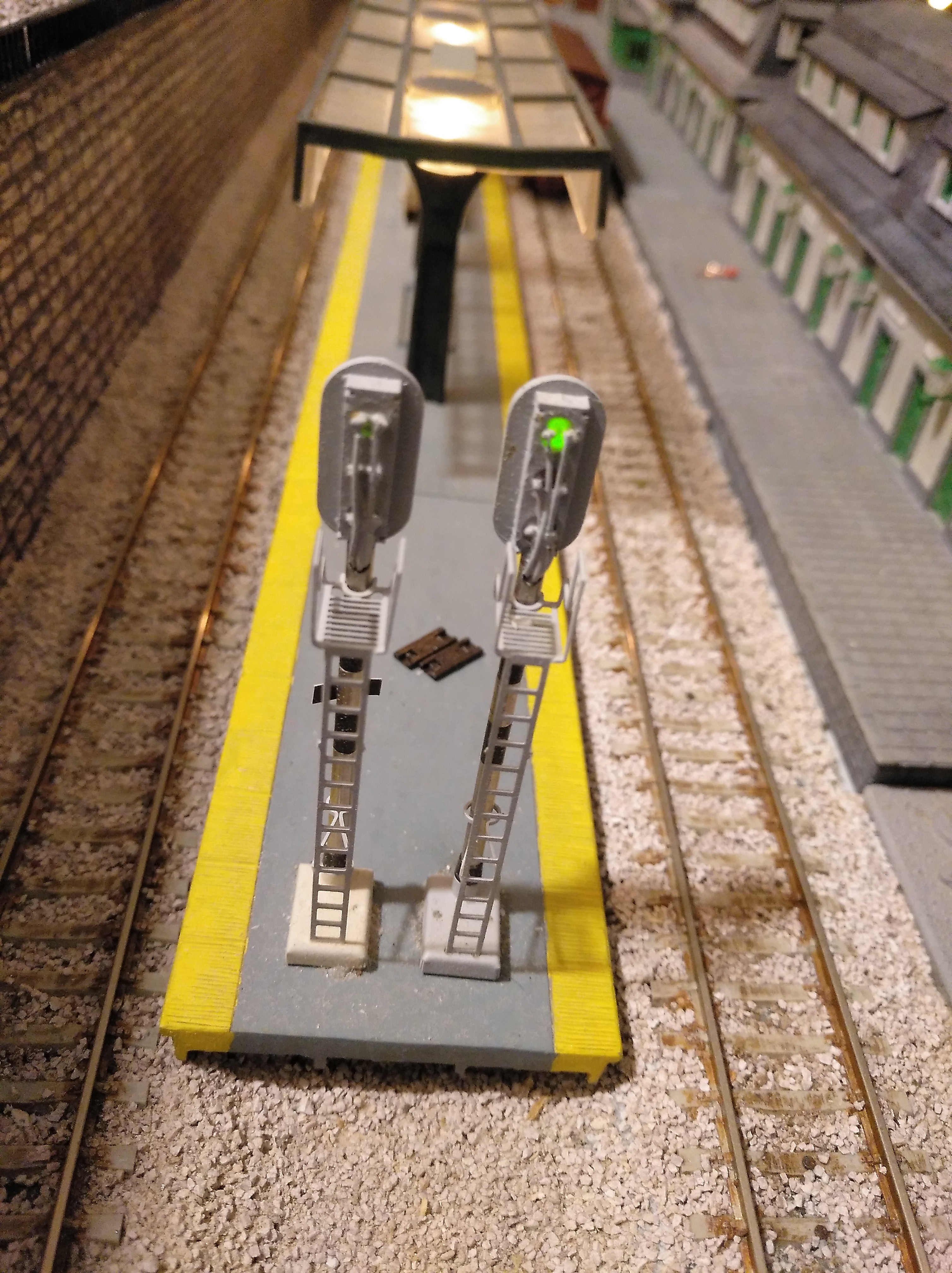

Otra cosa que he visto es que unos de Aneste funcionan y otros no y en teoría es el mismo modelo aunque obviamente no lo son. Os pongo fotos.
Este funciona :
Este no :
