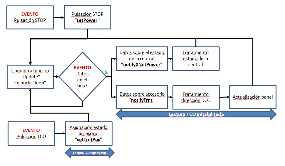

En este esquema se muestra el funcionamiento básico de la librería XpressNet, usado por el TCO
(Así es como lo he deducido después de trabajar con ella)
Cuando pulsamos una tecla, le enviamos un comando a la central y esta pone los datos en el bus, los leemos y realizamos las acciones
Cuando se identifican datos en el bus, se lanza la función correspondiente para gestionar accesorios o el estado de la central

Mírando el esquemas de bloques, dentro del bucle loop, se llama constantemente a la función "update", que mira si hay datos en el bus.
Si detecta datos correspondiente a un cambio de accesorio se lanza la función "notifytrnt" para tratar la información recbida según convenga.
Revisa que esto es así, que no hay ninguna condición que altere este flujo, etc.
Si detecta datos correspondiente a un cambio de accesorio se lanza la función "notifytrnt" , tienes que verificar si esta función actúa.
