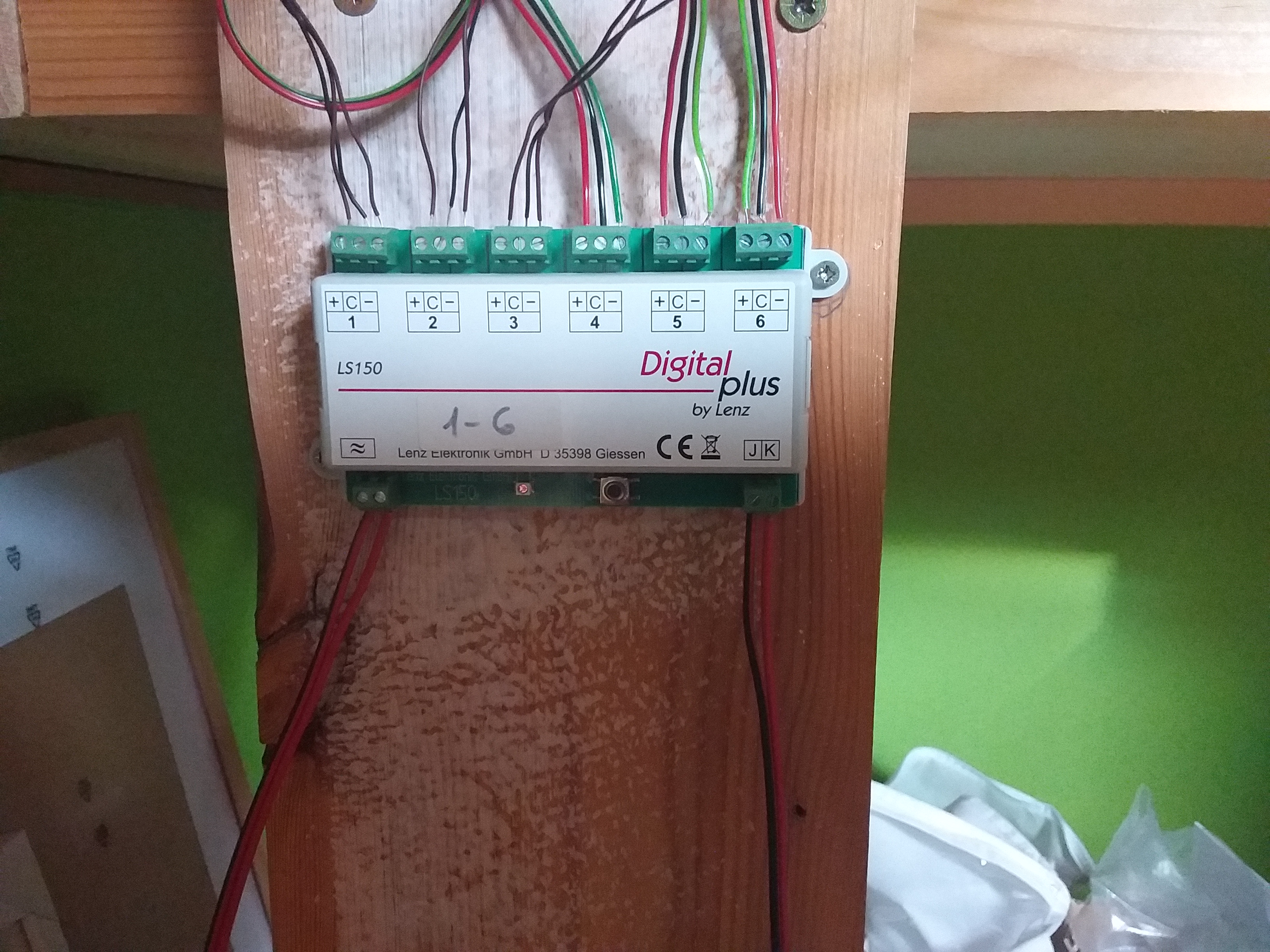

Hola a todos, un poco de ayuda con el decoder de desvios Lenz LS 150,como estoy de baja por IT, no, no , por el CORANO 19, no, por accidente doméstico cortando un tubo de plástico casi al borde de la amputación del purgar, arteria,vena ,tendon y medio hueso, destrozo total y para más pasar por quirofano y tus compañeros del hospital te tengan que intervenir y se estén destornillando de ti, del mil seguridades en el trabajo y en casa sin guantes de cuero y cortando en el aire, pues bueno :lol: , lo cuento para que no os pase a ninguno de vosotr@s, bueno al grano, pues trasteando en la maqueta un poco para hacer algo este tiempo y con una mano solo, me instale la nueva app de la z21, pues me hice el plano del circuito y sus desvios, los programe y todo bien, al día siguiente lo compruebo y no funcionan unos desvios de un lado, mira y miro, los doy con el multimaus rojo y van la mitad, miro otra vez con la tablet y no van, ni la primera pastilla del (1-6) ni la segunda (7-12), pues instrucciones Lenz y videos en YouTube, buscador del Foro, na, que no soy capaz, ya no se ni que hacer, en la pastilla del 1-6 solo programo el desvio 2 con botón 2 del multimaus, no el 1,3,4,5,6 no hacen nada, alguien sabe que estoy haciendo mal, me puede hacer el favor de dar una orientación,seguro que es una tonteria, muchas gracias por anticipado.

Hola, no hay manera, me tiene aturdido, lo más que logro es dirección 1 con motor 1 o dirección 2 motor 1, aprieto el botón se queda fija la luz y suelto, doy otra vez y se queda fija la luz, ni dando botón del mando se pone intermitente, solo se queda fija la luz. De la forma que dice Renfe276 tampoco, ( Central z 21 star, mando multimaus rojo, móviles y tablet, motores desvios Fleischman)la electrónica no es lo mio y mira que tengo también las instrucciones de forma directa, daros cuenta que esa primera pastilla me la programo un Amigo hace años, luego la segunda y tercera lo hice yo pero hace un año, ya ni me acuerdo como lo programe, si recuerdo lo de la luz intermitente, bueno mañana será otro día, será que ni resetear para dejar todo a cero lo hago bien, bueno gracias a los dos.

Hola, pues si, aprieto el botoncillo, se queda la luz fija, muevo el botón del multimaus de desvio y asigno "desvio 1" botones de flechas de desvio izquierda/ derecha, y hace lo que antes digo, no programa nada más, luego a media mañana asignare del 19 al 24 aver lo que pasa ya que el último desvio programado en la tercera pastilla LS 150 es el 18.

Bueno, bueno, bueno, veréis, programo de la 19 a la 24, como, pues aprieto el botoncillo se enciende la luz roja fija, doy botón desvio multimaus + pongo 19 espero unos segundos boton de flechas de desvio iz/de, y funciona, voy asignado desvios hasta el 24, espero que se apaga la luz roja..... y, nada, desvio 19 se mueve y los demás no,otra vez a empezar, lo mismo, otra vez, lo mismo, otra vez más y lo mismo, me fijo que cuando doy a 19 la luz roja se queda fija, no parpadea como las otras pastillas LS150 que tengo programadas, esas cuando asignas un desvio y aprieto el boton de flechas iz/de, parpadea un par de segundos mientras que el motor hace el cambio de agujas, en fin un misterio, algo me falta por hacer al final del proceso que no hago y no veo en las instrucciones, digamos el cierre de toda la programación, ¿ sabeis que me estoy saltando?,gracias por vuestra paciencia.

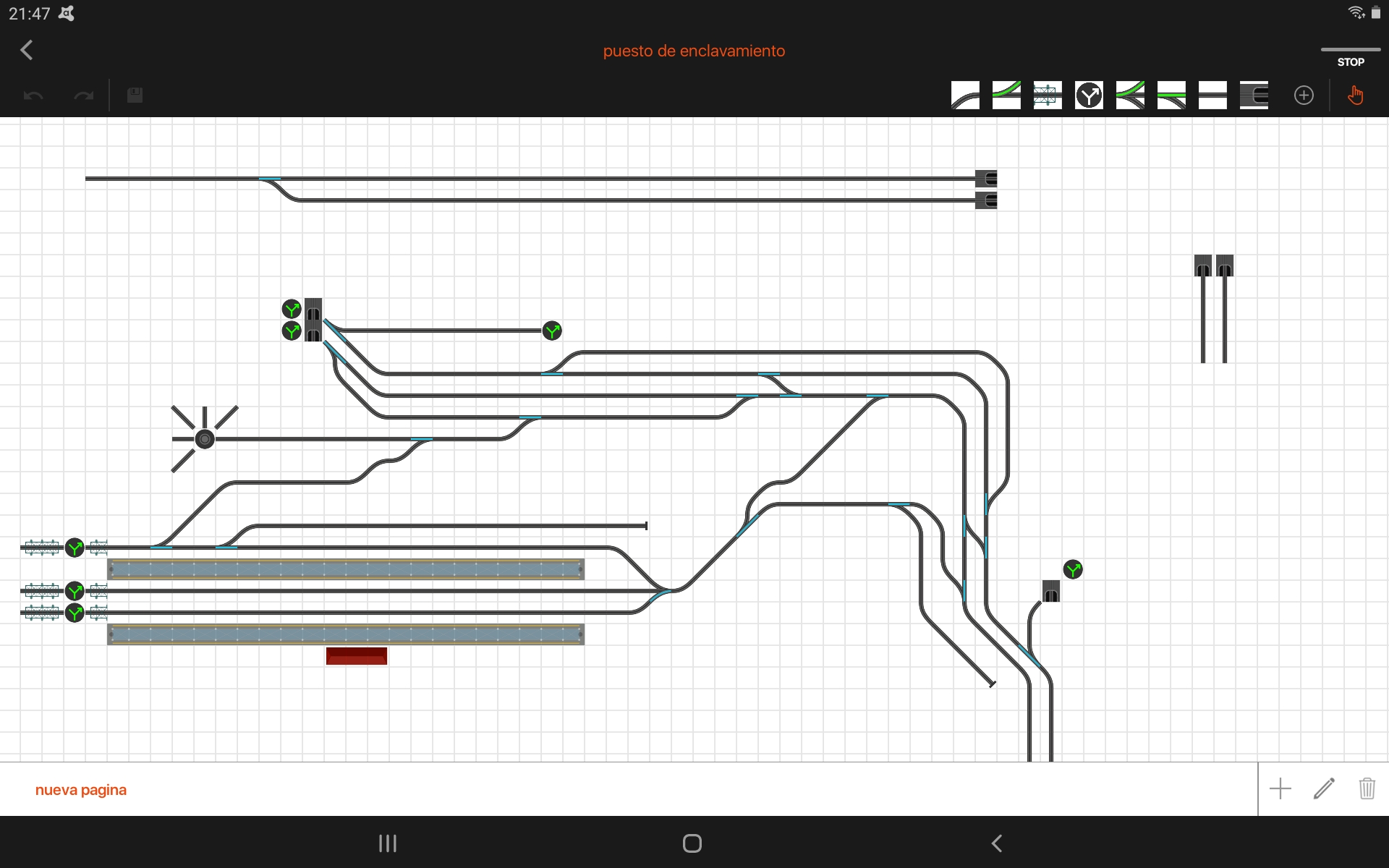

A ver, ni me preguntéis, no se ni como, tocando y tocando, unas de las veces de golpe se pone la luz intermitente, doy al mando multimaus flechas desvios 19-24, aprieto desvio 19 y no va, se me ocurre apretar desvio 20 y va el primero que corresponde al 1 o nuevo 19, doy al 21 y va al 22,23, 24 y van como me falta uno, doy al 25 y va el que tenia que ser el 6 que corresponde al nuevo 24, mira ni lo toco, así se queda, muchas gracias por leer mi hilo de ayuda y a los dos por vuestra colaboración y paciencia.
( no se si comprobar los desvios con la tablet con la nueva aplicacio z21, no se que toque en esa aplicación que lie la de Dios)(me voy a tomar una tila que me duele el dedo un monton :lol: )

Esta es la zona en la que estaba dibujando el circuito en la nueva aplicacion z21, antes se seguir con ella puse el número de cada desvio y su estado, si 0-1, cuando se lio todo, bueno, la lie yo seguro.
