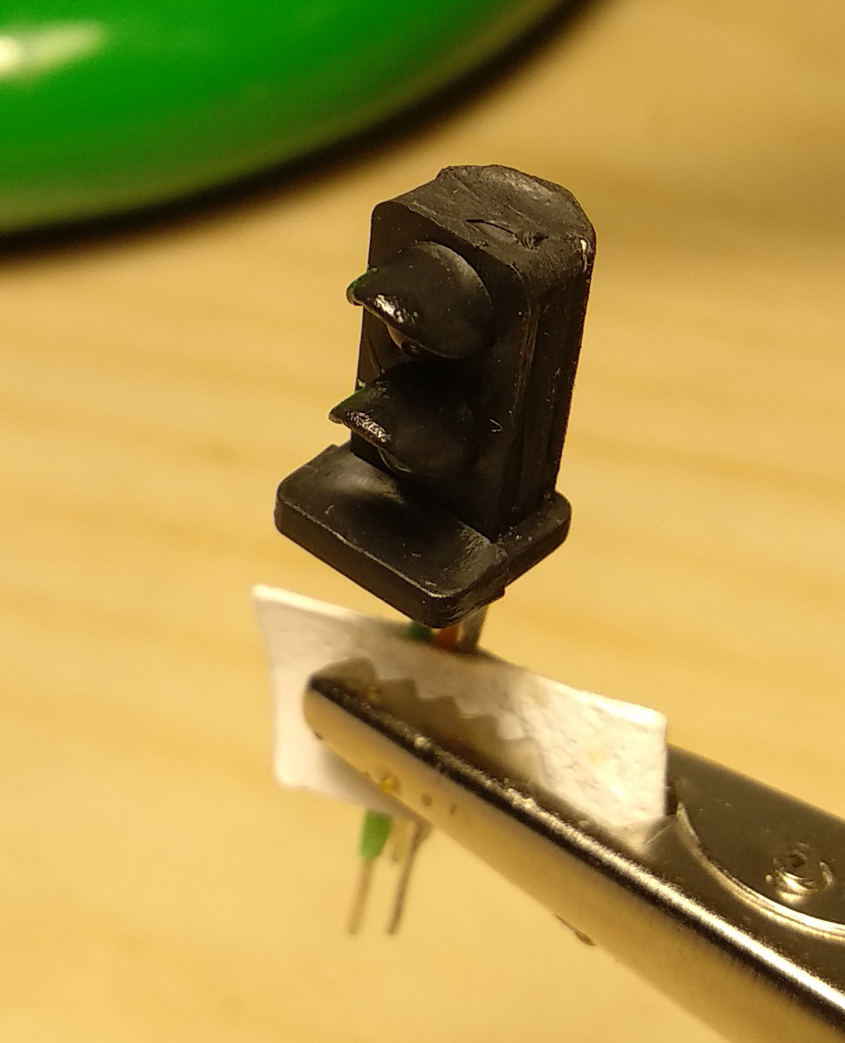

Hace relativamente poco tiempo, participé en un tema titulado: Semáforos H0 fabricados en China http://www.forotrenes.com/foro/viewtopic.php?f=6&t=85084 y los Reyes Magos me han traído, casualmente, unas cuantas de estas señales luminosas:
Señal luminosa.jpg (71.22 KiB) Visto 1814 veces
Tardé poco en desempaquetarlas y probarlas, comprobando que el cable común (negro) es el positivo de los diodos luminosos y que éste lleva, ya incorporada, una resistencia de 1 KΩ. Pues bien, al darle tensión a los LED, pude cerciorarme de que, al intentar encender el diodo de color verde de forma simultánea con cualquiera de los dos restantes, rojo o amarillo, no funcionaba, no se iluminaba. Sin embargo, de forma independiente se iluminaba perfectamente.

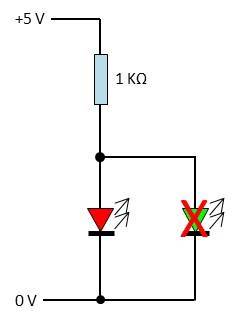

Hice pruebas con esta otra señal baja, que ya había comprado hace un tiempo, y ocurría lo mismo:
El verde no se iluminaba al compartir resistencia.

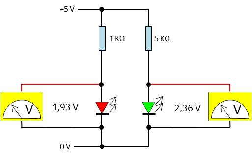

Sin embargo, con resistencias independientes si se iluminaba el LED verde. El hecho de que la R sea de 5 KΩ es, exclusivamente, para que la luminosidad de ambos LED sea similar.
Señal R independiente.jpg (6.33 KiB) Visto 1814 veces
Como ya podréis apreciar, el problema ya está solucionado a base de invertir en resistencias el doble o triple, según la señal luminosa tenga dos o tres LED. Pero me gustaría saber o, mejor dicho, entender el por qué no se puede utilizar una resistencia común para los diodos luminosos, cuando son de distinto color.

Porque la tensión necesaria varia para cada tipo de led, por eso se tiene que poner una resistencia por led.
Esto es debido a la diferente tensión umbral de los LED de diferente color.
La electricidad siempre escoge el camino más fácil para circular.
El LED rojo necesita una tensión es sus extremos de 1,6V para lucir y ya que se alimenta a través de la resistencia esa tensión en sus extremos no subirá de ahí, por eso el cálculo de la resistencia es así:
Sin embargo el LED verde necesita más tensión para lucir que nunca subirá lo suficiente porque la limita el encendido del LED rojo que tiene en paralelo.
Por eso necesita cada LED su resistencia si van a lucir a la vez para que la corriente se divida entre ambos y cada uno alcance su tensión umbral.
Si no pones resistencia (o esta es insuficiente) y los alimentas con mas tensión que su tensión umbral se fundirán ya que no podrán disipar el exceso de energía.

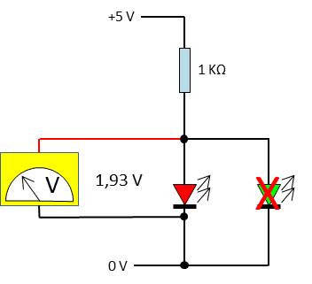

Estimados foreros, muchas gracias. Entendida perfectamente la razón por la que no luce el diodo verde de forma simultánea, cuando utilizamos una resistencia común para reducir el voltaje.
Y para demostraros mi agradecimiento, os explico de forma gráfica la experiencia que he llevado a cabo para apoyar las explicaciones que me habéis aportado.
Señal R independiente.jpg (13.48 KiB) Visto 1605 veces
En este primer gráfico se puede apreciar el voltaje que necesito, en cada uno de los diodos, para que ambos se iluminen con una intensidad no molesta y aproximadamente igual.
Y en este segundo gráfico se puede comprobar que la corriente circula por dónde encuentra menor resistencia, apareciendo una diferencia de potencial insuficiente para que el diodo verde se ilumine.
