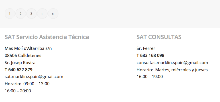

Desconozco la solución a tu problema, ya que los decoders Märklin son muy cerrados a nivel de información.
Si ya has probado en hacer cambios en las cv 3 y 4 y no te ha dado resultado, te aconsejo pruebes de hacer la consulta al SAT de Märklin-Spain cuyos teléfonos te adjunto.
Slds.
Josep Ma.
Pals / Barcelona

Muchas gracias por la respuesta y los telefonos
Qué valores he de darle a esas CV’s?
