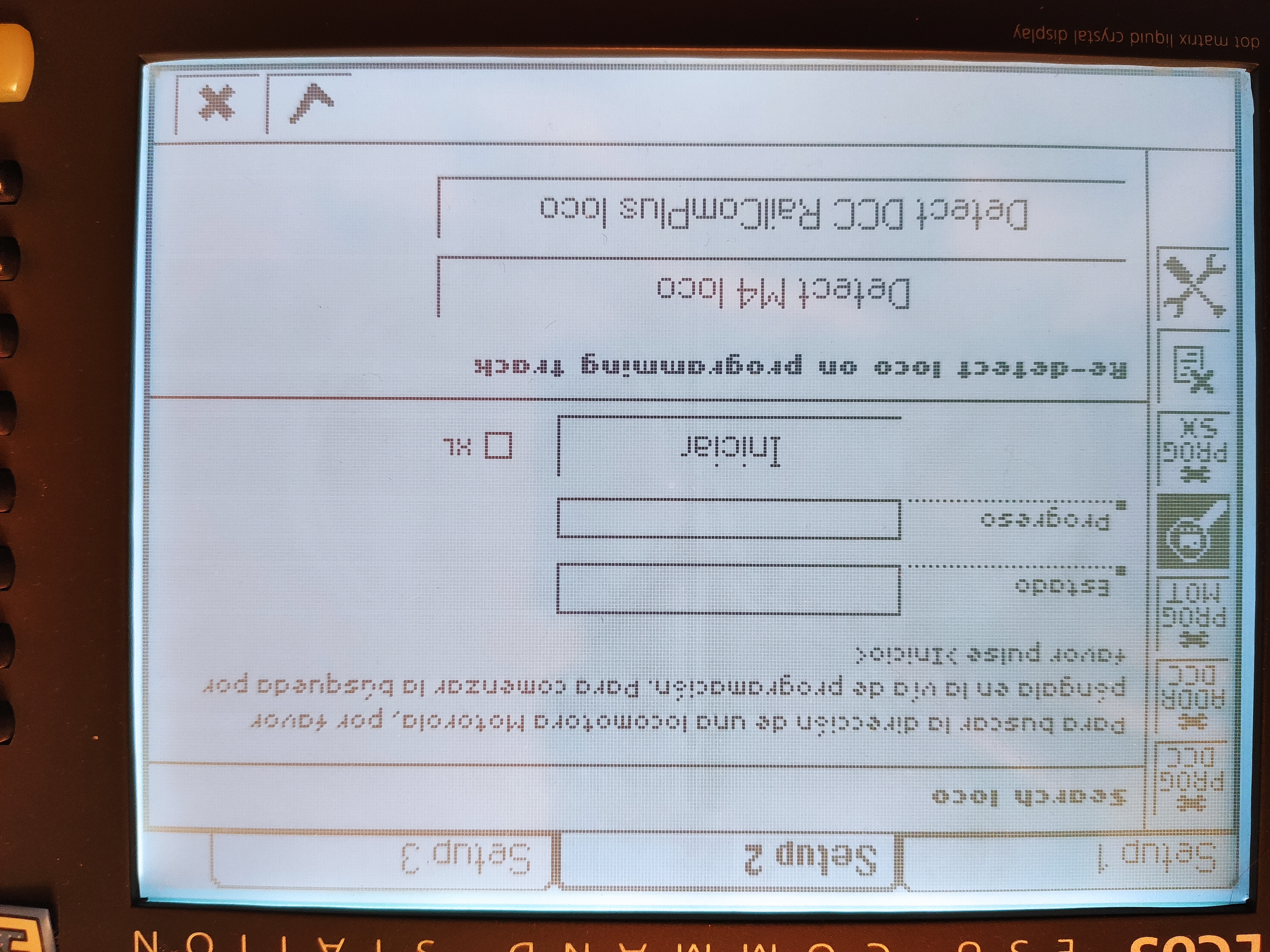

Hola a todos, tengo la ecos 50000 con la versión 4.2.7.
Acabo de adquirir una loco Trix ref 22721.
Al ponerla sobre la via la ecos la detectó, apareció la barra M4, y directamente me la dió de alta en la central, además, con el nombre de loco que aparece en el manual de instrucciones. No había tenido ninguna experiencia anterior con decoders mfx.
Le cambié la CV01 (por defecto 3) a otro valor. Sin problemas. Ha estado rodando muy bien hasta que se me ha ocurrido tocar la tecla de "iniciar" del pantallazo adjunto:
A partir de aqui ya no ha hecho nada. Se ha quedado como muerta.
He probado a deshabilitar M4 y darla de alta con protocolo Motorola como se ha comentado en un mensaje anterior y nada
He borrado las locos M4, aunque ya no estaba, y nada.
La aparente detección automática de M4 no aparece tampoco, me refiero a la barra de la parte superior.
La ecos lee las CV sin problemas, incluso he conseguido resetear el deco.
Deduzco por lo leído que se puede bloquear el deco y por lo visto solo se puedo desbloquear con una central Marklin. No tengo ni idea.
¿Alguien me puede aportar alguna idea?
Muchas gracias de antemano.
Saludos a todos.

Si has intentado hacer la lectura del decoder mediante la lupa, y la locomotora no está en la vía de programación, da estos problemas.
Creo que la versión 4.2.8 corrige este caso y si no está la locomotora en la vía de programación ya da un error directamente.

Estaba en la vía de programación. Ha leído la CV pero después ya no ha hecho nada.

La "lupa" solo lee la CV 1, o en su defecto las CV 17 y 18 en caso de tener la dirección larga.
Mensajes: 30
Ubicación: Alicante
Registrado: 12 Ene 2009 19:44
Realmente he utilizado la lupa para ver que dato me daba en la búsqueda de locos motorola. Simple trasteo con la central.
Ya había cambiado con anterioridad la dirección DCC que viene por defecto. Antes de meterme a trastear en la lupa la loco iba normal.
Después de darle al botón "iniciar" y haber terminado la lectura ha sido cuando ha dejado de funcionar.
La central sigue leyendo las CV pero nada más.
Acabo de actualizar la central y sigue igual. No detecta M4.

Partiendo de la base de que supongo que habrás habilitado nuevamente el protocolo M4 en la ECoS (yo, a veces, lo he tenido que deshabilitar para, por ejemplo, cambiar la dirección de una locomotora mfx para una centralita que no lo reconozca y después se me ha olvidado volverlo a activar) se me ocurre que leas las CVs 29 y 50.
Supongo que, después del reset:
- CV 29 = 6
- CV50 = 15
o Bit 0 = 1 (Analógico AC activado)
o Bit 1 = 1 (Analógico DC activado)
o Bit 2 = 1 (fx (MM) activado)
o Bit 3 = 1 (mfx activado)
Que deberían ser los valores de fábrica según su manual.
¿Son estos los valores?
Si no es así, y el valor de la CV 50 no tiene el BIT 3 = 1 (peso 8) (o sea, tenga valores entre 0 y 7 o superior a 15 sin incluir ese BIT), puesto que te deja leer y escribir en vía de programación, yo probaría a cambiar el valor de la CV 50 a 10 o 15 (si te deja porque según el manual habría que hacerlo en PoM). Yo he hecho pruebas en una mía y me ha dejado con M4 desactivado y en vía de programación, pero es algo más antigua que la tuya.
De cualquier forma, desactivando M4 en la ECoS y asegurándote de que queda desactivado dándole al Ok, claro), y leyendo las CVs 29 y 1 o 17 y 18 según el valor de la primera (Dirección DCC corta o larga) debería funcionar dándola de alta con esa dirección.
A partir de ahí debería dejarte modificar la CV 50 en vía de programación y con M4 desactivado. Y después, activándola te la debería reconocer como M4 con su nombre.
Y de hecho, si la colocas en una cabina como M4 y en la otra como DCC pura con esa dirección leída o cambiada por ti, según actives o desactives M4 debería ir con una o la otra cabía; en ningún caso con las dos al mismo tiempo.

Lo de esta mañana ha sido surrealista. Después de pelearme anoche con la central he vuelto a colocar la loco en la via y todo ha sido normal.
La ha vuelto a detectar la central, ha aparecido la barra M4, y despues de un rato en el velocímetro ha aparecido el símbolo M4, le he dado y ya ha aparecido en la lista de locos. El mismo proceso que la primera vez.
Ayer después del reset y de haber actualizado el firmware de la central no salía la barra M4 ni nada parecido.
No entiendo nada.
La CV29 = 6
La CV50 = 15
No había tocado nada en esas CV.
He vuelto a cambiar la CV1 sin problemas.
No sé si lleva condensador pero no creo, la he puesto a rodar, he apagado la central y se para inmediatamente, no creo que lleve condensador porque supongo que habría rodado un poco después del apagado.
