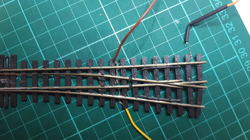

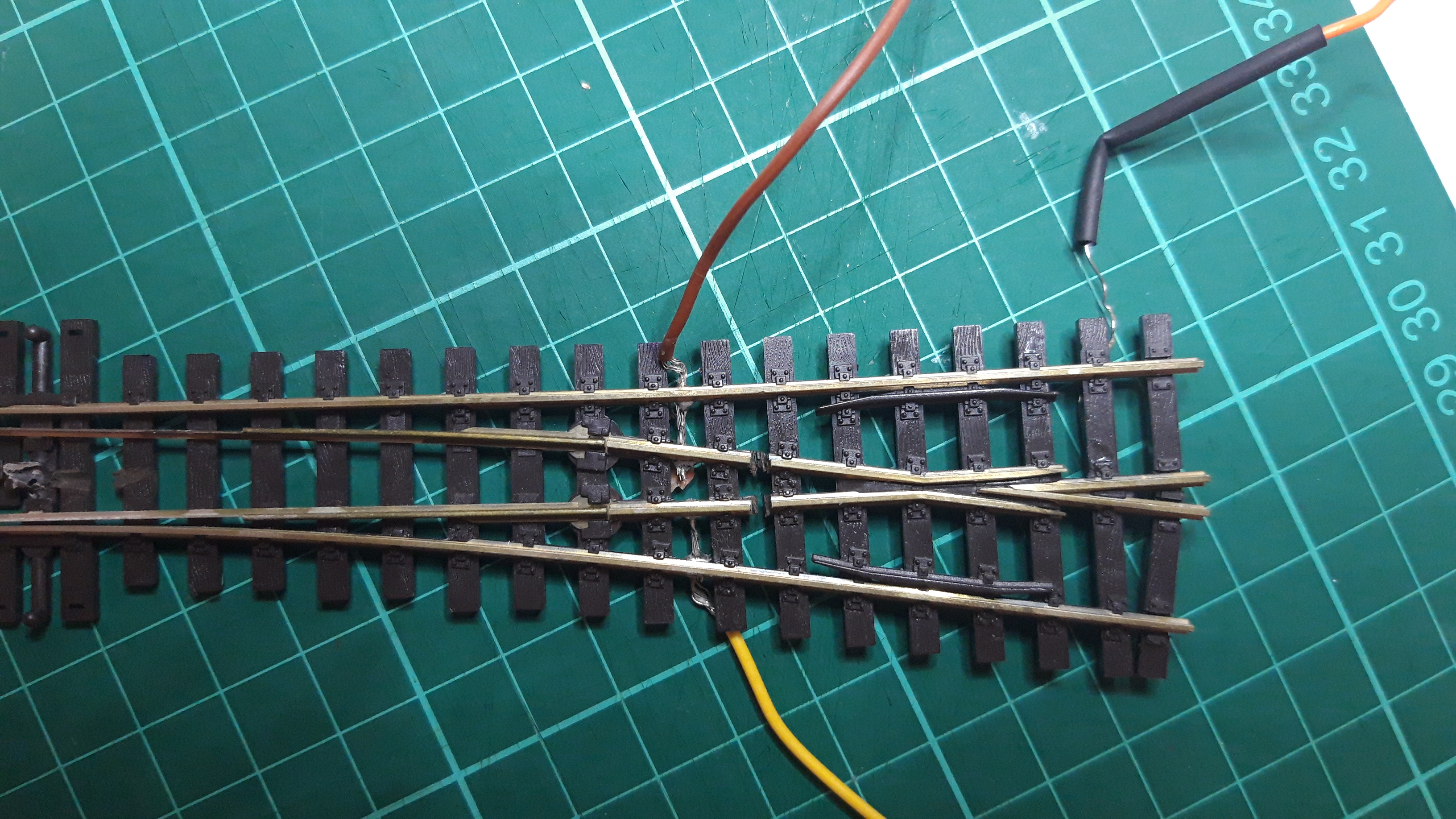

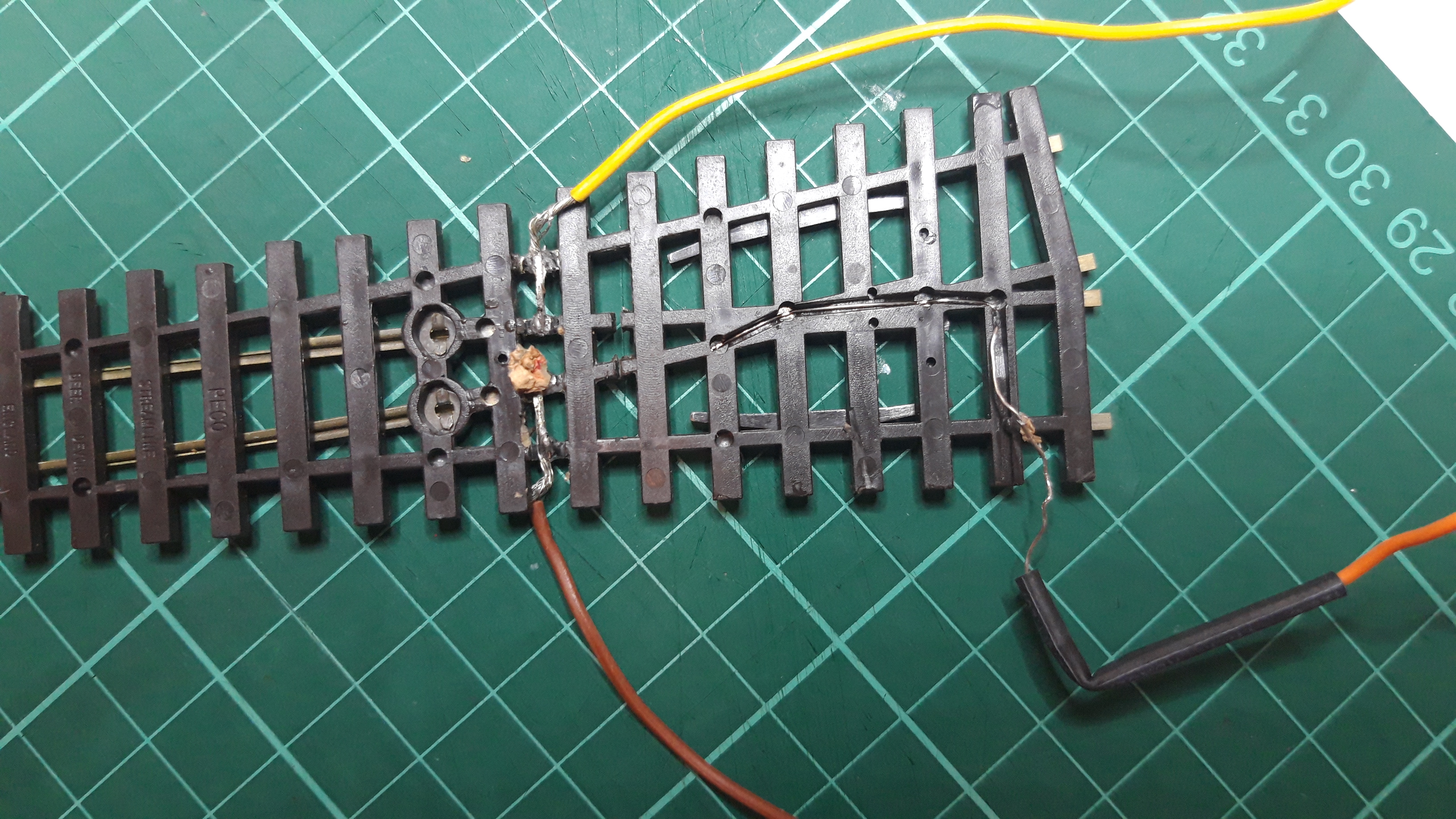

Creo que ya está suficientemente explicado por Fantito. En la foto extremos 8 y 9 con eclisa de plástico y toma de alimentación de la central a los carriles en 1 y 2 (por ejemplo).
Añado un par de fotografías de un desvío en H0m, que sirven igual:
En la primera se ve el corte en el corazón del desvío y cómo salen los dos cables a las tomas de corriente (marrón y amarillo). El cable naranja sale del corazón del desvío y debe ir a un elemento que lo polarice. En mi caso uso motores digitales Cobalt y los 3 cables van directamente al motor/decodificador que lo polariza.
En la segunda se ve la otra parte del desvío. disculpad las fotos y el estado del desvío.
ángel
