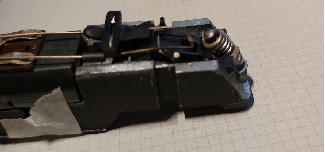

Tengo varias locomotoras alemanas antiguas que fui comprando para ir practicando en desmontajes y digitalizaciones. En este caso estoy desmontando y limpiando la DB V 200103.

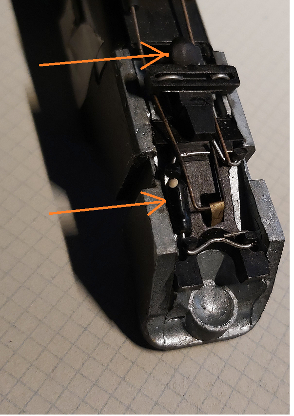

Una dudilla, como podéis ver en la foto, son bombillas, y llevan creo como un condensador y resistencias, no consigo saber, no estoy muy puesto en componentes electrónicos. Que son exactamente? En caso de querer sustituir la bombilla por led, seria necesario esas elementos? yo estoy en que no, solo llevaría resistencia el led, pero no se el resto a que corresponde, si al motor, bombilla....

El "condensador" debe ser un diodo para que enciendan en función del sentido de marcha
Si digitalizas mejor cambias bombillas, salen 18V del decoder. Ahora son de menos tensión si es de CC o de mas tensión si es de CA
Hay bombillas LED rosca E5 baratas en ALiexpress y por algo mas de 2€ en España.

Si quieres digitalizar, depende de la marca que sea tendras mas o menos espacio.
En las V200 Roco, van bastante "llenas", aunque yo la digitalizé poniendo el deco en la parte trasera de la cabina de conducción, donde hay espacio de sobras.
Y sin son Fleischmann o Mätrix, no tendras problemas de espacio.
Pienso como el compañero, mejor y mas facil digitalizar y poner Leds, donde puedes regular la salida de la tensión y no necesitas diodos inversores para la direccion.
