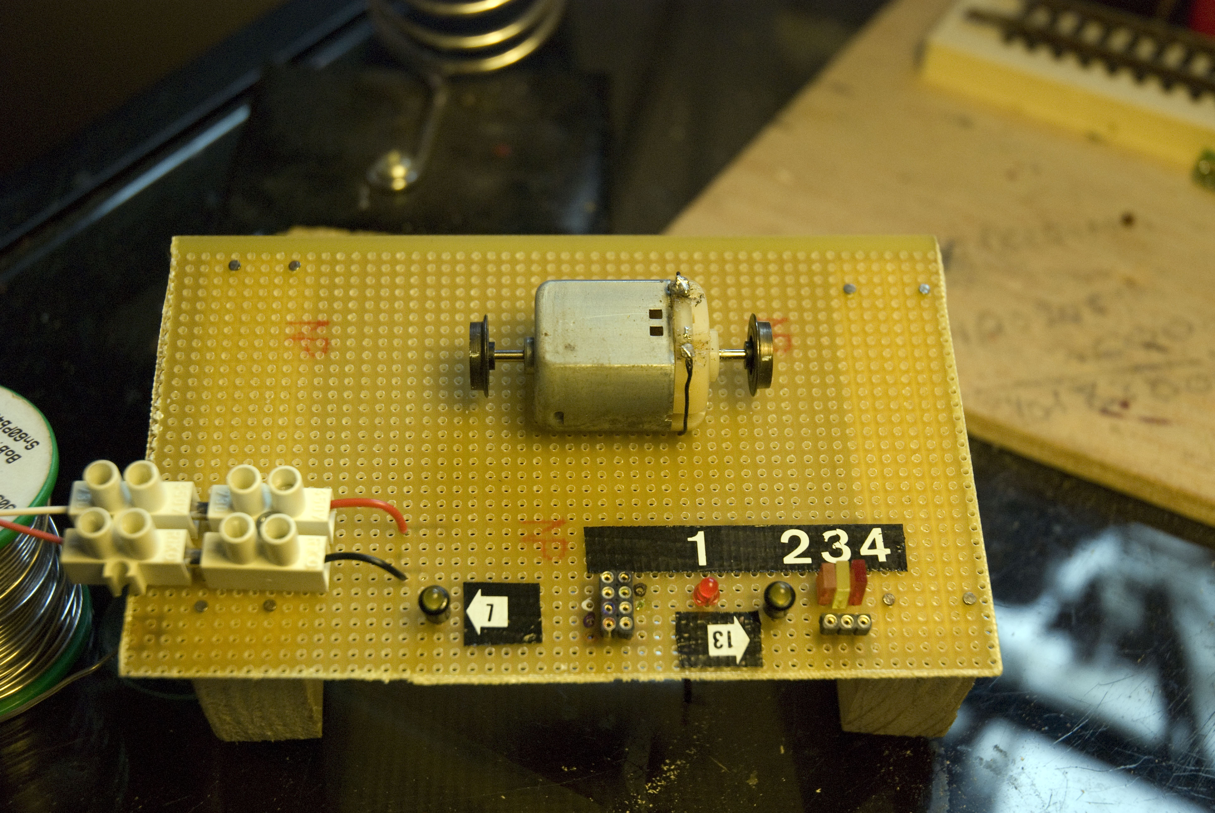

Os presento mi probador de decoders casero.
Es muy sencillo de hacer, con una placa perforada, un motorcillo en desuso, unas resistencias y unos cuantos leds.
Esta muy bien para hacer nuestras chapucillas en los decoders, programar antes de pinchar en la locomotora. De esta manera no nos cargamos nada de las locomotoras.
Juanjo.

Algo así estab pensando yo en hacerme y al final me decidiré.
Ya mostraré el mio cuando lo tenga.
Saludos .
Antonio

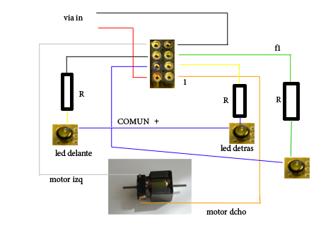

Podrías poner el circuito eléctrico con sus componentes?
Muchas gracias.

Pues si, con dinero todo se tiene, pero hacerselo uno mismo a mucho placer.
Los componentes de mi probadord serian:
Una placa para conexiones con agujeros pàra conexiones y no la de lineas sino la de agujeros solamente.
Un conector macho hembra. Se venden en tiras de 32 pines y se cortan muy bien.
Dos leds para las luces blancas delante y detras.
Leds para las rojas.
Leds para Axiliares.
Todo esto al gusto...
Un motor de despiece.
Resistencias de 1kohm para los leds.
Tubo termoretractil para las conexiones.
Algo de cable.
Y todo lo que le quieras añadir tu..
Yo le voy aponer tambien el conector macho de 21 pins
Un altavoz
Poner mas conectores para poder medir con el tester o probar elementos externos ....
Y todo lo que se me vaya ocurriendo
De precio... pues de risa ya que todos estos componentes son de a centimo el kilo ademas de aprovechar materiales de nuestro cajon de sastre..
Juanjo

Mensajes: 1303
Registrado: 05 Sep 2008 17:06
Gracias por la información, pero me gustaría saber el circuito eléctrico para conexionar entre si los diferentes componentes.
Mensajes: 225
Registrado: 25 Oct 2008 23:50
Aver si te srve la chapucilla que he preparado...

Desde luego que es una herramienta muy práctica, especialmente para los comercios que quieran cuidarse en salud y vender un decoder nuevo y probando su funcionamiento delante del cliente, especialmente en aquellos casos de clientes conflictivos que siempre devuelven las cosas porque dicen que no funciona y han sido ellos mismos quien se lo ha cargado.
A nivel casero lo veo poco práctico ya que cada modelo debe ser programado de diferente manera, sólo lo veo para probar funcionamiento.

Muy poco practico?...........
Pues yo diria que para mi es muy practico. Tengo en mente ponerle conector de 21 pins,de 6 pins, altavoz etc...
Se puede probar todo con el............
Las modificaciones en los decoders se pueden probar con los leds que le he puesto para las auxiliares, ademas de añadirles mas conexiones para medir con el tester, aparte de probar elementos externos como fumigenos, etc...
Cuando lo vaya perfeccionando ire poniendo fotos.
Por ejemplo los cambios que he hecho en decoders de ESU con el tema de las auxiliares 3 y 4 lo he probado en mi "probador" y perfecto.
Juanjo

Mensajes: 1303
Gracias por el esquema JuanjoM.
Cuando instales el resto de mejoras, ya sabes, a modificar el esquema, jeje.

JuanjoM, creo que no me has sabido interpretar, yo escribí muy práctico para el comerciante y poco para uso doméstico o casero, déjame que me explique más detalladamente.
Cuando compramos un decoder, este es para un modelo específico. Cada fabricante utiliza motores diferentes, con choques y o condensadores y con diferentes reducciones de cascadas de engranages. Este decoder deberá estar montado en dicho modelo para afinar las CV´s correspondientes a velocidades máximas, mínimas, compensación de carga, frecuencia, etc. Con las luces pasa lo mismo, pueden ser incandescentes o por LED, con más o menos prismas y disponer o no de resistencias y o diodos para su funcionamiento. Dos altavoces nunca sonará igual si son de diferente diámetro, si tienen caja de resonancia o no, o de cómo están orientados.
Para mi uso doméstico lo veo poco práctico, ¿solo para probar que funciona?...
Otra historia, y hablo en palabras mayores, es tu caso. Un banco de pruebas cómodo donde ir probando alteraciones en el harware con sus respectivas modificaciones de software y o valores en sus direcciones, hace que esta herramienta sea muy práctica y casi imprescindible. Trabajo de investigación y desarrollo.
Quizá esté equivocando y su uso pueda ponerse tan de moda que hasta Paco Cañadas incluya en su página el diseño de una placa con todas las funciones habidas y por haber.
P.D. 103, te ha quedao chulísimo y auténtico ese vagoncito.
Mensajes: 225
Perdon Mazinguer por mi interpretacion. Tienes mas razon que un santo, lo que pasa es que pensaba en el uso que le doy yo, que no es el mismo que el que le puede dar otra persona o viceversa.
La verdad es que tampoco es tan caro el probador de Esu ( unos 30 € mas portes en EEUU) pero bueno tambien esta bien currarselo uno mismo, como divertimento, ademas de lo que se aprende.
Pues el vagon probador de 103 tambien esta muy chulo y si ademas le pone otra conexion de entrada de corriente en vez de ponerlo sobre la via a mi me parece perfecto.
Saludos y a divertirse
Juanjo

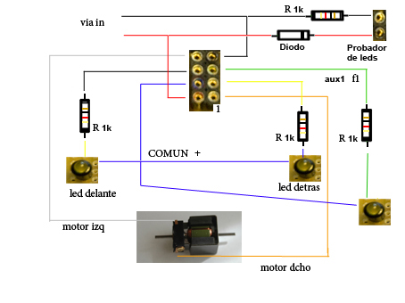

Mensajes: 225
Bueno otro planito con alguna perfeccion.
Poco a poco....
Juanjo
Poco a poco....
Juanjo
Visto lo visto,ahora te falta la Aux3 y la Aux4 jejejeje

Saludos, retomo este hilo porque me he decido a realizarme uno, tengo un problema y es que no puedo ver las imagines del último diseño. Podéis subir el esquema? Gracias.
Mensajes: 7083
Mensajes: 290
Registrado: 09 Nov 2010 19:13
Muchas gracias, Fantito. Recibe un saludo muy cordial.
