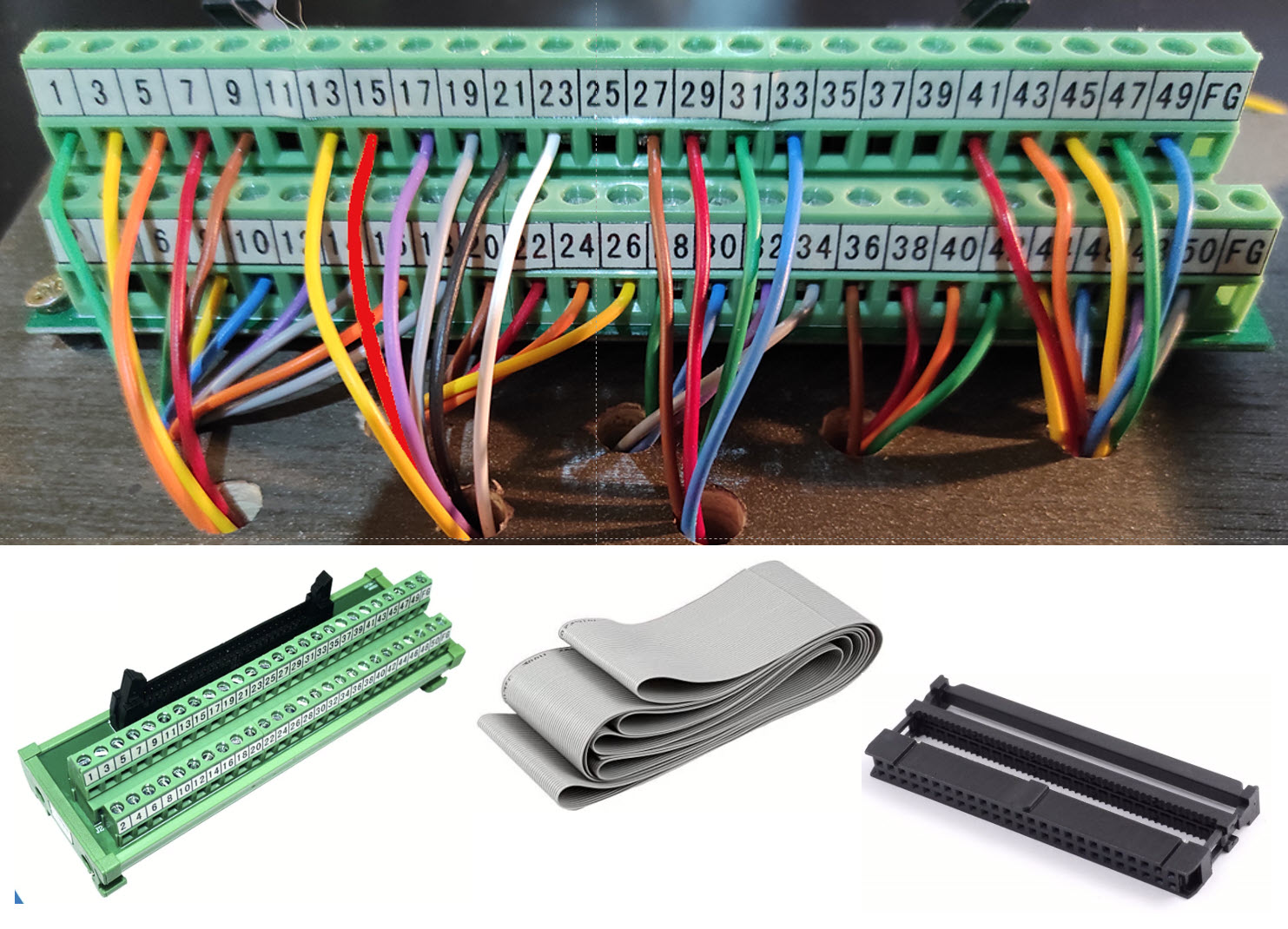

Yo utilizo estos de 50 hilos para conectar el panel de mando a la base de la maqueta. Se conectan y desconectan en un instante. El cable de 50 hilos se puede comprar por metro y cortar según la necesidad y ponerle los terminales. También se puede comprar una máquina de crimpar, pero no cuesta mucho hacerlo con un poco de maña. Las direcciones en las que yo he comprado estas piezas son:
Base cable-a-clemas: https://es.aliexpress.com/item/32694440 ... 63c0k9KAwh
Cable plano de 50 hilos: https://www.amazon.es/gp/product/B01EZP ... UTF8&psc=1
Conector para cable plano: https://www.cetronic.es/sqlcommerce/dis ... cPath=1281

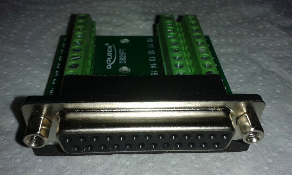

Una solución robusta es usar un conector creo que se llama DB25 como los serie antiguos, y si lleva placa mejor.
