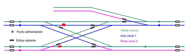

Te faltaria poner un par de eclisas aislantes donde te he marcado:
Crice diamante_II (1).png (48.47 KiB) Visto 1415 veces

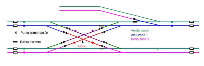

Quiero probar con varios tipos de locomotoras, pues las pruebas las hago con dos que uso para estos menesteres, hasta que se declaren en huelga los maquinistas por tanto trabajo, claro.
Alguien sabe de esta historia, es normal??.

El colocar la eclisa donde ha marcado Fantito, no lo acabo de ver, pues en realidad con la situación actual, esa eclisa es la que hay más adelante en el otro corazón del desvío, que en lugar de estar en el corazón del desvío está al final del tramo de carril, además eso conllevaría una alimentación para ese tramo, que actualmente se evita, pero entiendo que lo dice por algo, pero no lo veo.

Un cruce tiene dos pares de "v las de ángulo agudo y las de angulo llano (en tus esquemas los primero son izquierda/derecha y los segundos arriba/abajo
Supongo que el problema lo tienes en las V agudas, es decir izquierda y derecha.
Comentarte que estos corazones, siendo puristas deben estar polarizados. Si el modelo que usas lo admite, es altamente recomendable hacerlo, como si fuesen dos desvíos.
En particular, yo te recomendaría que pusieses un par de DCC80, del cual hemos hablado más veces, uno en cada corazón.

El corto lo he detectado donde está indicado con la flecha, pero evidentemente supongo que se producirá igual en las otras zonas.

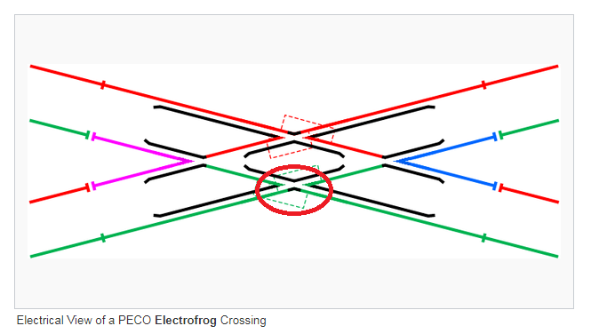

¿Dices que el cortocircuito lo tienes localizado donde he marcado con rojo?
Peco crossing1.png (59.98 KiB) Visto 1300 veces
Pues es raro ya que el Cruce Peco de origen, y sin modificar nada, los carriles señalados de color verde deben de tener la misma polaridad, así como los carriles marcados en color Rojo.
Donde hay que controlar la polaridad es en los corazones marcados en rosa y azul. En los corazones rosa y azul va el misterioso tercer cable del DCC80, y los otros dos cables a la vía verde o roja próxima al corazón.

Si es así, pero es un corto que se produce al estar la rueda en ese punto, no porque lo tenga el cruce, sino la rueda al pasar.
Los carriles del Peco, -SL93 insulfrog, cuando los compré desconocía todo esto, los desvíos sí que son todos electrofrog, pero a esto no le dí importancia, la ignorancia es muy atrevida- están aislados entre sí, por lo que no se comunican, pero la rueda hace de puente, en la "V" y da el corto.
Creo que se pueden aislar quitando los puentes y conectándolos individualmente por zonas.
Cuando dejas la rueda en ese punto y pruebas con el tester da la continuidad donde has marcado con el circulo,
De ahí, que la idea de polarizarlo sea la solución, he visto el esquema del DCC80, y es más o menos un S88 en miniatura, la pena es que no se el relé que lleva, pues sino me lo hacia yo, pues casi seguro que los relés que tengo me servirían.
Lo que no se es si hace falta uno o dos por cruce, no acabo de entender muy bien su instalación, en principio me da la sensación que dos.

Esto quiere decir que la rueda comunica dos polos!!!!!! O comunica el mismo polo de boosteres distintos.
Con el cruce original sin modificar esto no debería de ocurrir. Si se ha modificado o no se han respetado los puntos donde poner las eclisas aislantes es donde puede surgir el problema y se deberá de revertir la modificación.
Los DCC80 funcionan con un relé biestable que se acciona por la descarga de los condensadores.

El cruce con el que he probado está tal cual de fábrica, es el SL93 de Peco.
No tenía alimentación cuando hacía las pruebas, solo hay que dejar la rueda en el hueco que hay en el cruce de los carriles y poner el tester en el carril que no corresponde a la circulación y la rueda, y el tester dan continuidad.
Puede que la rueda no sea del tamaño adecuado, que es una de las posibilidades, pero el caso es que pasa.

¿Cuantos DCC80 hacen falta en un cruce?
Pues no debería de dar "cruce". El problema debe de ser otro.
Antarjcor
Dos, uno para cada corazón marcados en rosa y azul en el esquema que he adjuntado.
