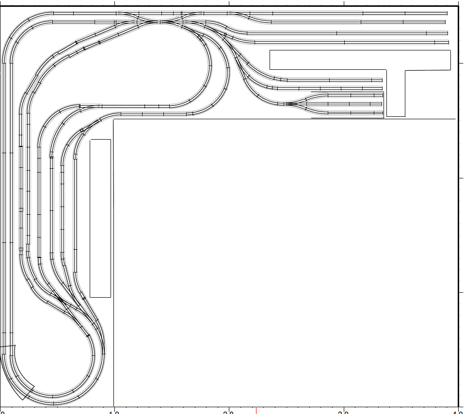

Este es el circuito.
OrBahn escribió:
Hola a todos,
para cualquier bucle en Digital lo que necesitas es un Gestionador de Bucles o como se dice en ingles Auto reverse.
Es muy simple la instalacion.
En el desvio que te forma el lazo tienes que aislar con eclisas de plastico en los dos carriles las dos vias que forman la "Uve", seguido le conectas dos cables a los dos railes del bucle desde el Gestionador de Bucles, y al Gestionador lo alimentas con los dos polos de corriente Digital. No hay mas.
El solito hace su trabajo de cabiarte la polaridad cuando entre un tren o salga del bucle sin ninguna intervencion de nada mas.

Hola... en menudo lio creo que me he metido... soy novato y sin experiencia.
Me gustaria poder realizar el circuito que os adjunto. ALguien me puede explicar en que puntos debo aislar y en donde poner el reverse?.
Gracias y saludos

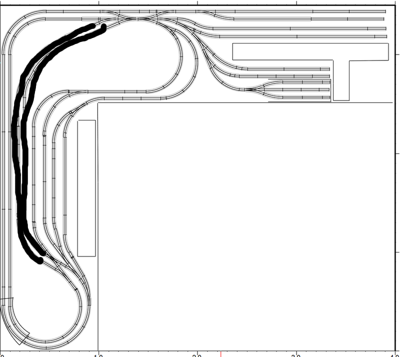

En estas dos vías.
Pantallazo-2018-01-21 09-28-36.png (136.7 KiB) Visto 5352 veces

Solo en esas 2 vias... vaya pensaba que seria mas complejo. Y el reverse con 1 o con dos controladores de bucle (lo digo porque son 2 vias).
No existe alguna manera manual de puentear en los desvios para que no se produzca el corto?.
Gracias por tu respuesta.

Necesitas un autorever para cada vía.
El problema del cortocircuito en los bucles de retorno nada tiene que ver con los desvíos ni con la polarización de los corazones de estos.

Podrias dibujarme el lugar donde deberia aislar las vias y donde conectar la alimentacion del reverse?.

La zona marcada en negro es la zona de cada una de las vías que has de tener aislada en los dos carriles en cada extremo.

Gracias, osea tengo que aislar cada una de esas 2 vias en 2 puntos. Digamos mas o menos al principio y final de la raya negra?. Teniendo presente que las vias pueden utilizarse en un sentido o en el contrario.
Y la alimentacion del reverse en cualquier sitio o de la toma de las vias no?.

Si. Tienes que aislar los dos carriles en ambos extremos y en las dos vías.
En digital el sentido de la marcha nada tiene que ver con la polaridad de las vías.
