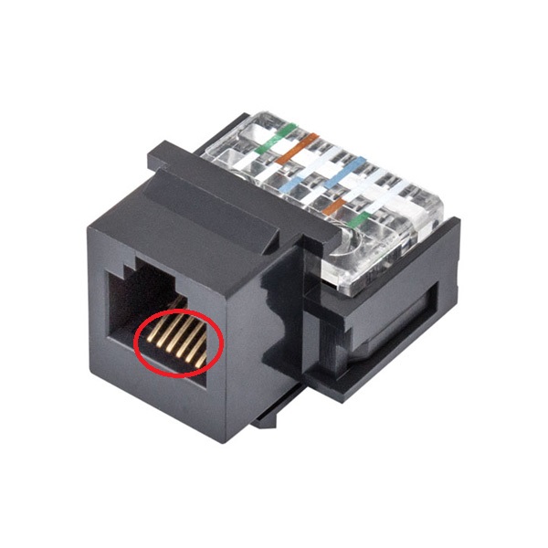

Supongo que habrás mirado que ""los palitos"" de las hembras, tanto en la caja negra como en el multimaus, están correctos.

A mi me parece que los palitos están correctos, al enchufar hacen, tanto en el multimaus como en la caja negra el típico clic, que da buena sensación.

Creo que el problema se ha resuelto.
Después de comprobar que los palitos de los enchufes del multimaus y del master de la caja negra eran correctos, me ha dado, por si acaso, por mirar los palitos del enchufe "booster out" y mira por donde dos de los palitos se estaban tocando.
Con un pequeño punzón los he separado y Premio¡ al enchufar de nuevo el multimaus ha funcionado.

Me alegro que lo hallas resuelto, me acordé de casualidad, de que no es la primera vez que a mí me pasa, que alguno de los palitos de ese tipo de conectores, se sale de su guía.

Sí, gracias a que me has dicho lo de los palitos.
No se me había ocurrido pensar que el conector del booster, donde no tengo conectado nada, pudiera haberse descolocado e influir en el funcionamiento. Solo me fijaba en la conexión en el master y el propio multimaus.
