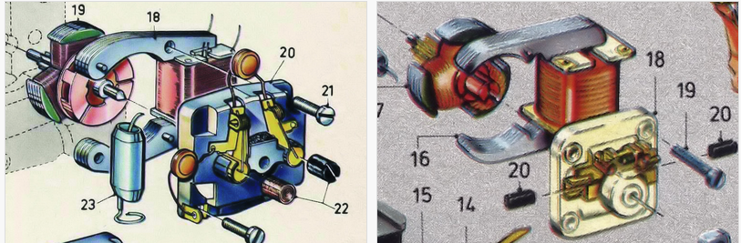

Complementando lo que te han dicho anteriormente y como son tres locomotoras a digitalizar, creo vale la pena acometer una digitalización integral con cambio de rotor, estator y tapa. Como quiera que Märklin en una misma referencia y el transcurso de los años ha variado el tipo de motor, deberias primero abrirlas y ver si en la tapa del rotor las escobillas son redondas y cilindricas o rectangulares y posicionadas horizontalmente. Esto nos definirá que tipo de motor lleva.
Te adjunto un croquis para que visualmente lo tengas más entendible.
Si el motor es de escobillas redondas ( grafito y otra de cobre ) tienes los kits de Märklin 60943 y 60944 para motores SCFM o LCFM con 2 tipos de tapa,rotor 5 polos y estator. Faltará que aparte compres un decoder multiprotocolo de la marca que quieras a fin de completar la conversión.
Si el motor es de escobillas rectangulares, motor DCM, tienes un kit de Märklin ref. 60760 económico completo, rotor 5 polos, estator y tapa, escobillas y decoder básico incluído.
Ambos kits llevan instrucciones de montaje que son relativamente fáciles. Es necesario un soldador.
No obstante veo que en las tres refs. que citas de locomotoras, la que empieza por 8 es una ref. de Märklin-Hamo que eran las versiones que Märklin hacía para el sistema 2 carriles. Deberias ver que la locomotora no lleva patín. En este caso deberias decidir que hacer con ella ya que son incompatibles los sistemas de 2 carriles y tres carriles entre si.
Slds.
Josepsfs
