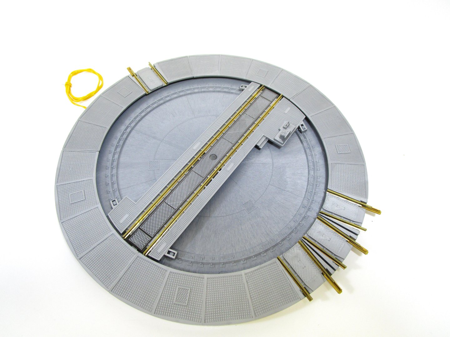

Os adjunto una imagen de internet:

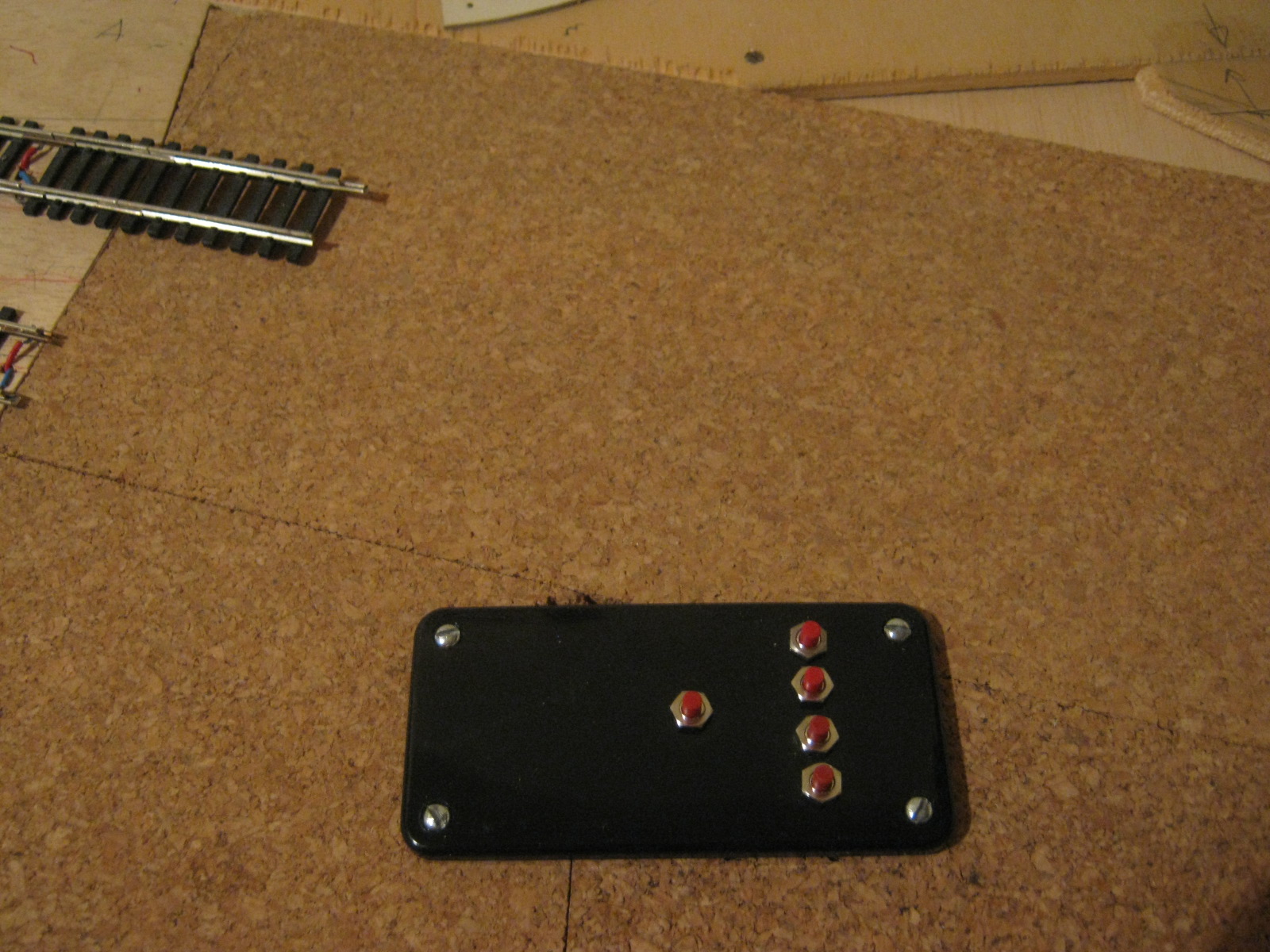

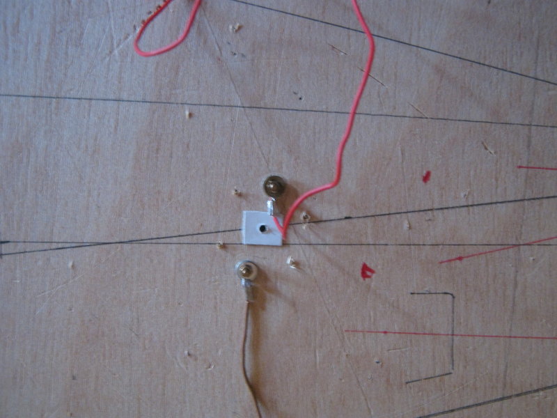

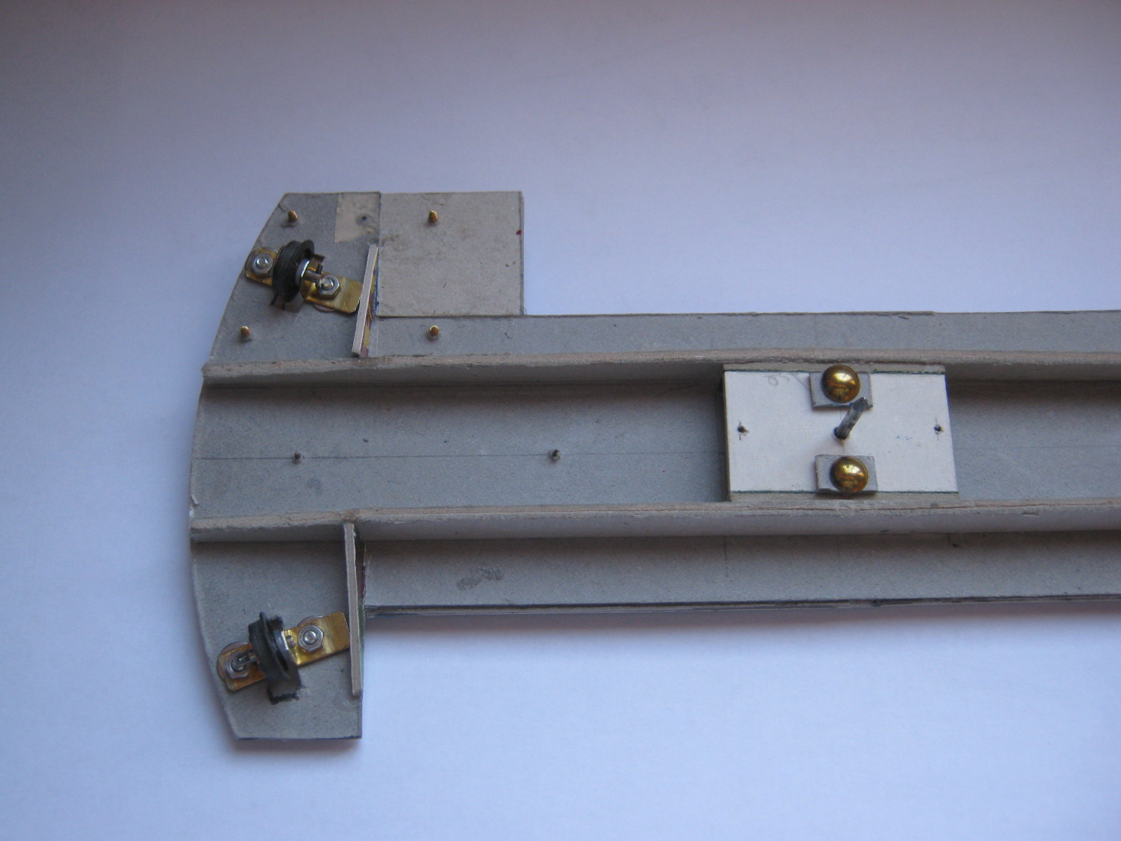

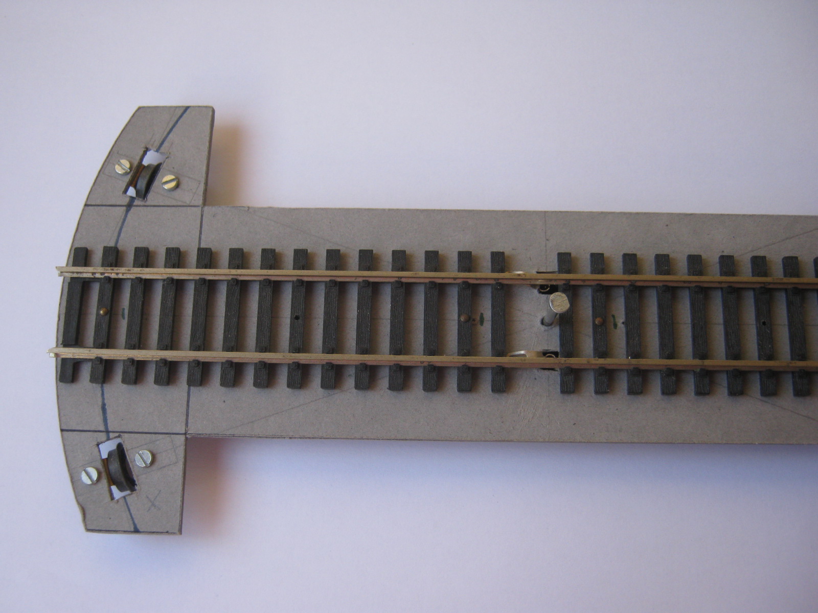

puente giratorio "digital" -de dedo - con alimentación tipo Peco : 2 semicirculos de cobre
- cada semicirculo es un polo (sistema CC analógico ) y la toma de corriente son dos "tachuelas" para tapizar.. con la cabeza que es semiesferica y que contacta con las 2 mitades de cobre con el peso de la locomotora encima.. la via de acceso, como la via del puente y el resto de vias : accionadas con pulsadores - me gusta mas que con interruptores...

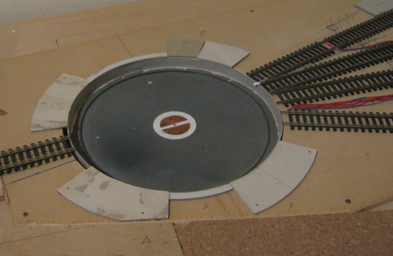

Mensajes: 115
Registrado: 02 Abr 2018 21:49

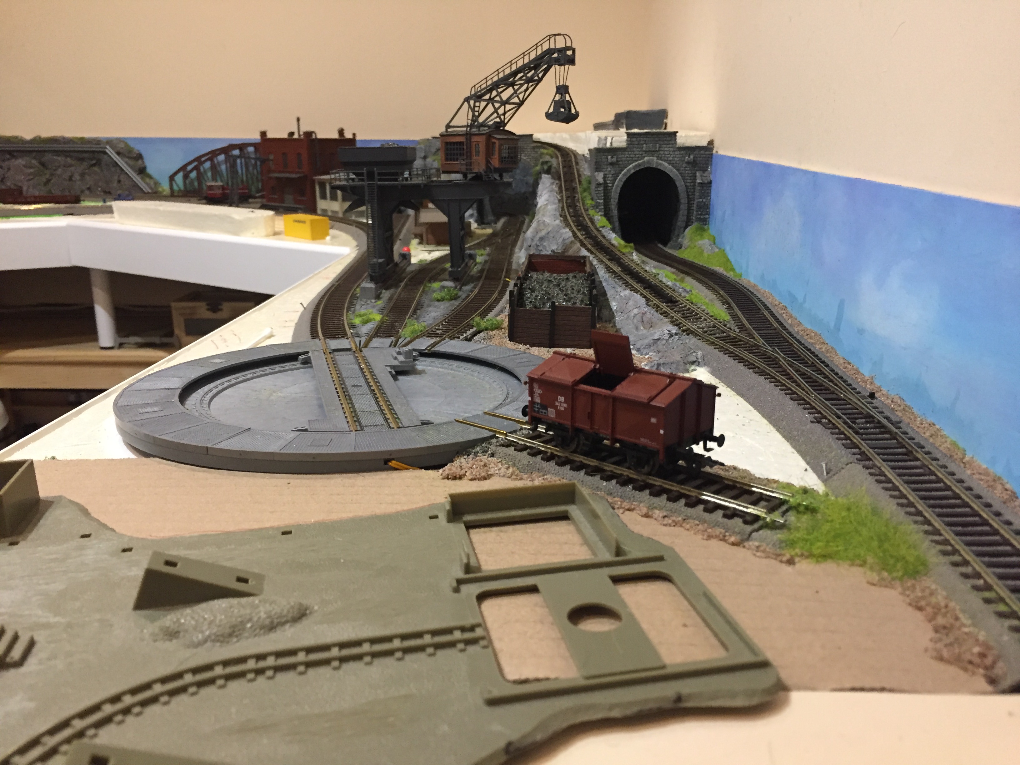

Os mando una foto del estado de la rotonda, a falta de terminar la escenografía.
He decidido conectar las vías de forma independientes al puente. De esta forma, cada locomotora puede tener activadas las funciones de luces, sonido, etc de forma individual; cogiendo ,la vía central, la alimentación de la que tiene en línea.
Es cierto que hay un poco de corte cuando el puente gira (sino se produciría un cortocircuito) pero es mínimo y la locomotoras con condensador no lo notan.
