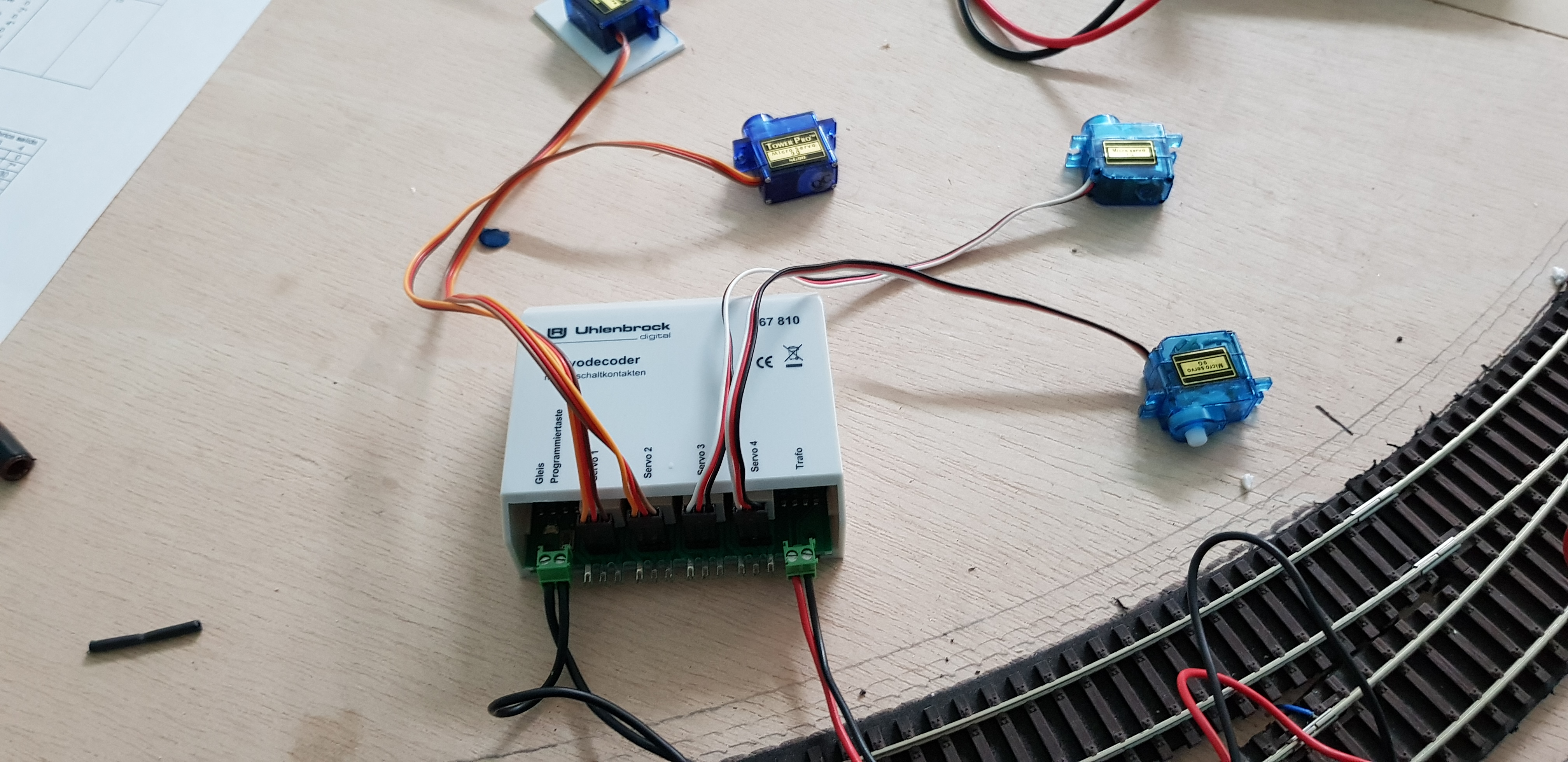

Hola tengo 2 decoder para servos de uhlenbrock 67810,la pregunta es
si los servos se conectan por la clavija de 3 pin para que sirven las lengüetas que están debajo y están libres?
Pongo una foto, gracias y saludos.

Pues no estoy seguro, pero parece que ahí puedes soldar los cables, si no utilizas los conectores de servos.
Nota 29 Abr 2019 22:39
Mensajes: 849
Registrado: 07 Oct 2008 21:26
Son contactos del rele que tiene el decoder para polarizar el corazon del desvio.

Recupero esta línea del foro para comentaros que estoy empezando en este mundillo y estoy realizando prácticas sobre un óvalo simple de H0 y actualmente intentando mover servos para los cambios de vía con este mismo decoder (67810) y una central Z21 blanca.
En POM no me reconoce nada.
En vía de programación accedo a las CVs con normalidad y verifico valores y cambio los mismos sin problema así como las direcciones de las salidas de los 4 servos.
Los problemas son los siguientes:
1.- Al conectar la Z21 al decoder, los 4 servos que tengo conectados, vibran y se mueven constantemente.
2.- He definido en el programa de la Z21 por vehículos y accesorios las direcciones de los cambios (Agujas) asignándoles la misma dirección que tienen en el decoder los servos.
La consecuencia es que cuando actúo sobre los cambios en el programa de la Z21 los servos no se mueven.
Supongo que algo o varias cosas estoy haciendo mal.
¿Alguien me puede dar alguna orientación sobre si es posible manejar este decoder con la Z21 y en su caso que es lo que puedo estar haciendo mal?
No tengo multimaus.
Muchísimas gracias por anticipado.

Por si a alguien le sirve de ayuda, finalmente he podido comprobar cual era el problema de que no me reconociera la Z21 (blanca) los servos en el 67810.
A la hora de definir las direcciones de los 4 servos que maneja cada decoder en la Z21 hay que sumar 4 a la dirección que establezcamos a cada uno de ellos en su CV (Decoder). Es decir, si tenemos los servos, por ejemplo, con las direcciones 1, 3, 5 y 7, (fábrica), en la Z21 hay que informarlos con las direcciones 5, 7, 9 y 11 respectivamente, si no no los reconoce.
Espero que os sea de utilidad esta información.
Salu2.
Nota 25 Mar 2022 20:37
Mensajes: 849
Con la z21 y con cualquier central de Roco/Fleischman. Tienen desfasadas las direcciones 4 puntos respecto a las otras marcas, con lo que a cualquier accesorio programado en otra central hay que añadirle 4 al manejarlo con una Roco.
Inversamente cualquier accesorio programado con central Roco hay que quitarle 4 a la dirección para controlarlo con otra central.
Como consejo si vas a usar una central Roco lo recomendable es reprogramar todos los decos de accesorios con la central Roco, para no tener que echar cuentas.
Si piensas utilizar otra central, además de la z21 no programes direcciones de accesorios por debajo de la 5 en la z21 pues el resto de centrales no los podrán encontrar (para estas centrales tendrían valor negativo).

Hola Renfe 276.
Muchas gracias por tu aportación.
Me queda claro lo del desfase de 4 puntos, pero respecto de:
"Como consejo si vas a usar una central Roco lo recomendable es reprogramar todos los decos de accesorios con la central Roco, para no tener que echar cuentas."
Esto es lo que creo que he hecho, pero supongo que sigue existiendo el desfase de 4 puntos de todos modos, ¿o es que hay otra solución que yo no veo para no tener que echar cuentas?
Muchas gracias por tu posible aclaración y disculpa pues me falta mucha práctica en todo esto.
Salu2.
Nota 29 Mar 2022 13:07
Mensajes: 849
Si programas un deco de accesorios con la central Roco con la direccion 100, siempre sera la direccion 100 para las centrales Roco, con lo que no hay que "cuentas" salvo que cambies de central, en cuyo caso para una central NO Roco sera "96". El desfase de 4 puntos se produce ENTRE CENTRALES por peculiaridades de la programacion de Roco. El deco almacena la direccion que le manda la central, si lo programas como 100 con Roco quedara programado en la direccion 100 para cualquier central Roco pero para que lo reconozca otra NO Roco habra que decirle que tiene la direccion "96". En resumen, lo registrado en el decoder ES LO MISMO, pero las centrales Roco lo reconocen como "X" y las otras como "X-4".
Yo tengo una Z21 y lo hago asi, programo con la central y no tengo que hacer calculos, el problema sera el dia que cambie de central... habra que reprogramar todo.
