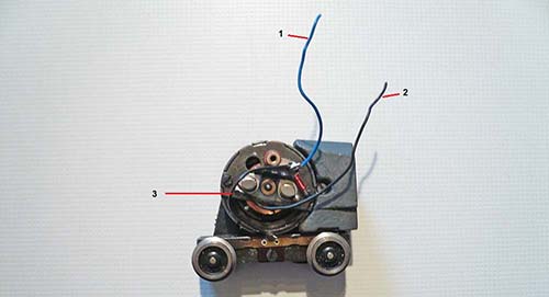

Tengo un motor Fleischmann de una V200 y quisiera digitalizarlo con un ESU Lokpilot. Supongo que los cables 1 y 2 son los que deben ir del motor a la placa (naranja y gris).
El cable 3 va de la toma de contacto de ruedas de un lado hasta empalmar con el 1. ¿Debo desconectarlo y conectarlo directamente a la placa (rojo o negro) ?
¿Debo tener en cuenta alguna otra cuestión?

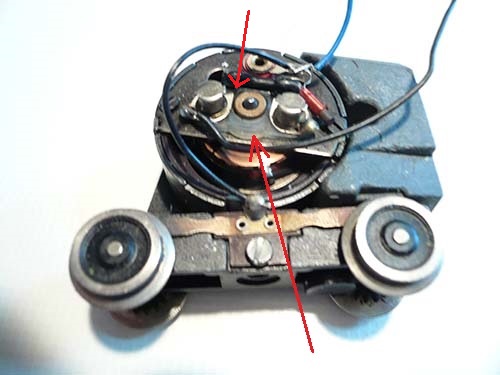

¿Te refieres a estos dos puntos ?
Los 2 porta-carboncillos se ven montados sobre una placa similar a nylon y ninguno de los dos toca con el cojinete central del eje del motor.

Hay que desmontar el escudo y verlo por la parte de dentro. Si el escudo es metálico, a pesar de tener el soporte de nylon, el portacarbones de la izquierda está remachado al escudo metálico.
Con el escudo desmontado, hay que mirar la continuidad eléctrica entre el portacarbon, el escudo metálico y el cojinete. No debe de haber ningún tipo de continuidad eléctrica. Si la hay, malo!!!!

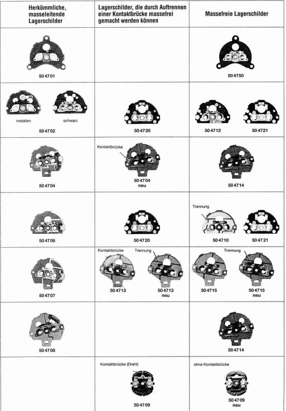

Se encuentran en http://www.ebay.de pero hay que tener muy claro cual se quiere. Busca por Fleischmann Schild. Es como se llama esa pieza (escudo)
https://www.ebay.de/sch/i.html?_from=R4 ... d&_sacat=0
Ten cuidado no te vendan el antiguo que está comunicado :)

Aquí tienes una grafico de las tapas de motor original que están comunicadas y por las referencias que hay que sustituir
