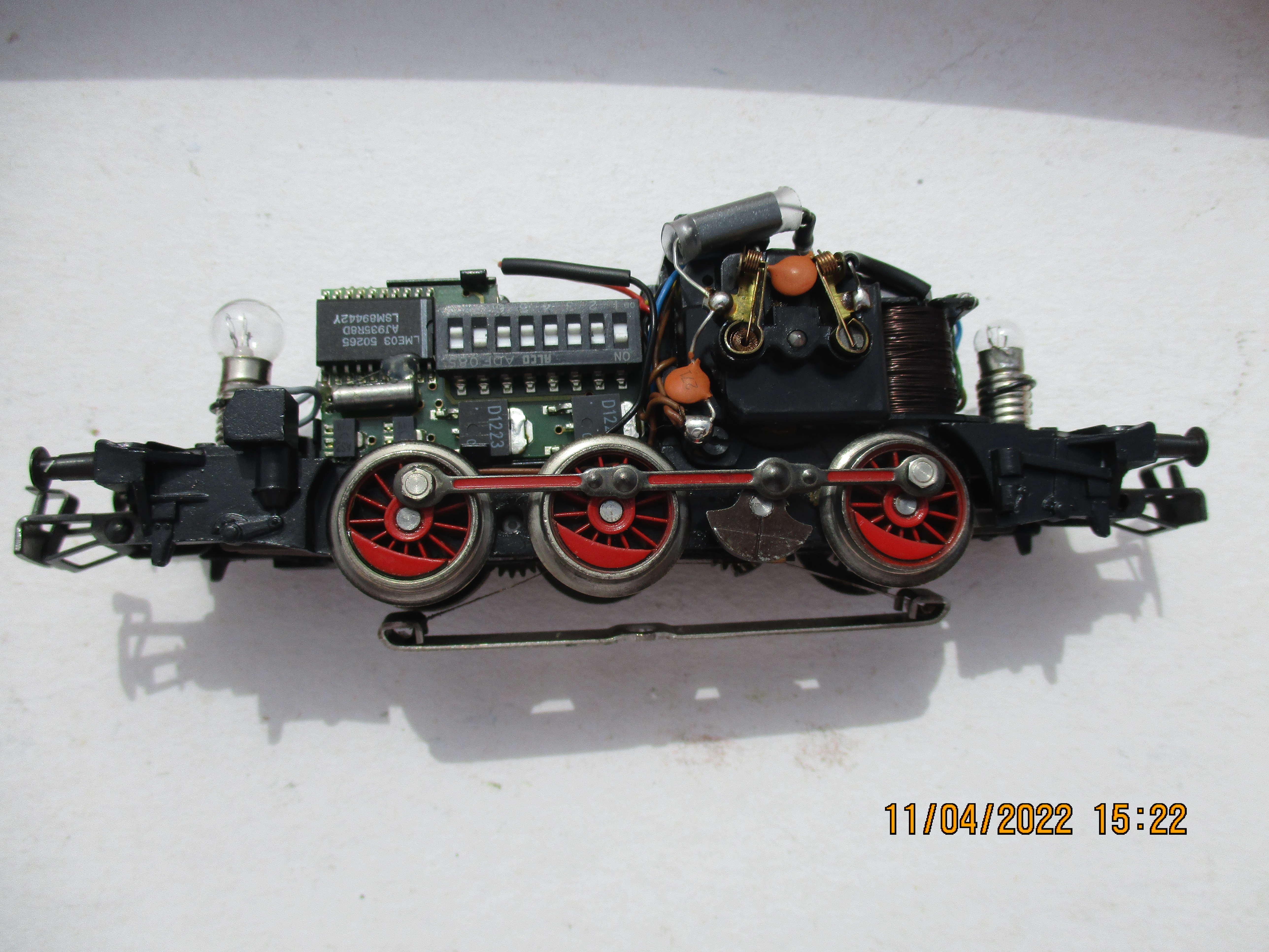

Locomotora marklin v60 no obedece a movil station sin embargo con un control de 4 locomotoras funciona y en analogico tambien
la locoomotora funcionaba bien en la movil station y de repente dejo de funcionar

Hola, la locomotora funcionaba bien y estaba bien programada de repente dejo de funcionar . funciona en analogico y en el mando de 4 locomotoras pero en la movil st no

Mensajes: 61
Registrado: 17 Sep 2019 06:42
Mensajes: 1889
Registrado: 18 Mar 2018 20:42
Tiene puesta la direccion 24 10000010, debería de tener la 78 10000000. Para la 78 tienes que poner en off la tecla 7. O poner la MS en 24 las dos en el mismo sitio
La 24 es la cuarta dirección DELTA normalmente para las eléctricas. La 78 es la primera para las vaporosas.
