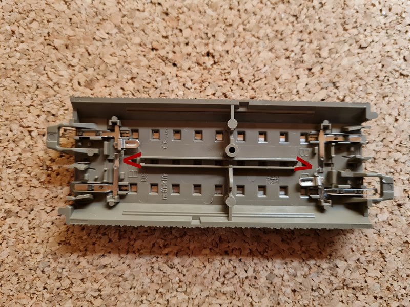

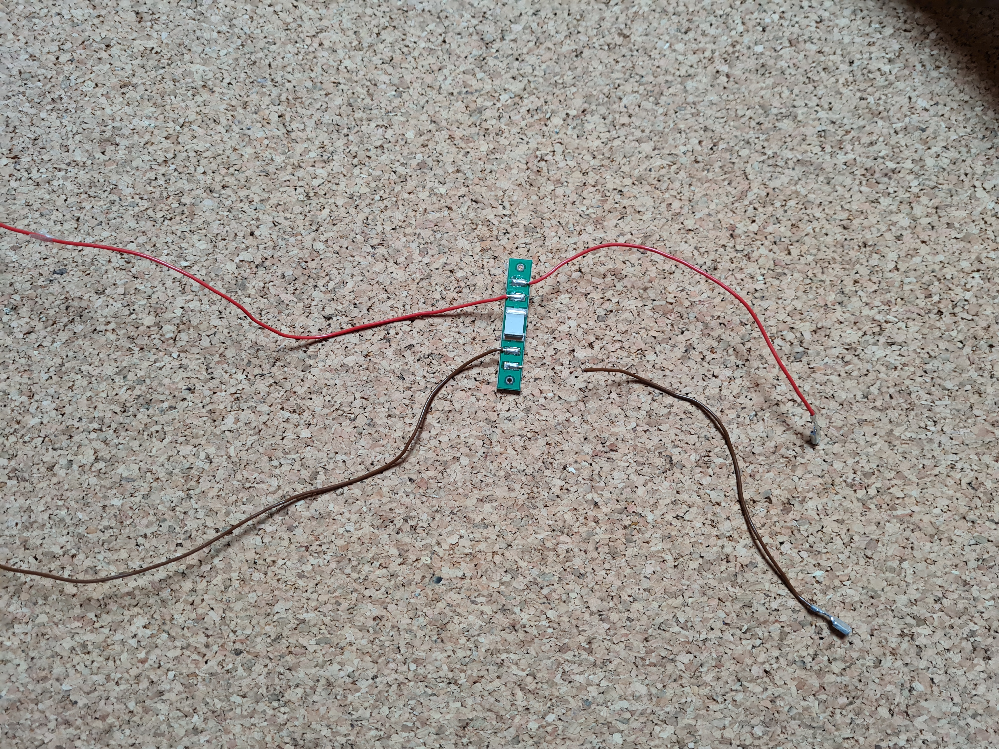

Buenas de nuevo compañeros, os cuento, mi maqueta que asta ayer iba como un tiro en analógico vía trix C, ayer al ir a colocar vías nuevas compradas en tienda no de segunda mano, pues fallo no iba, bien me acorde que en un post anterior con esta misma causa , me habíais recomendado cortar las pestañitas que se ven el la foto que adjunto, bueno pues eso hice, pero mi gozo en un pozo, la maquina solo recorre una parte del recorrido al llegar a un cacho donde estaban esas vías con al pestaña cortada se paraba, bueno se para. al rato se me soltó un cable del condensador que llevan los cables de alimentación de vía Trix . así que lo primero reparare esto y a ver que pasa, mi duda, ¿he hecho mal en cortar esas pestañas a todos la vías nuevas ya que viene sin cortar,? y ya otra ¿para mirar la conductividad de las vías, por si hay algún corto se mide entre los conectores faston macho de las vías? muchas gracias como siempre.

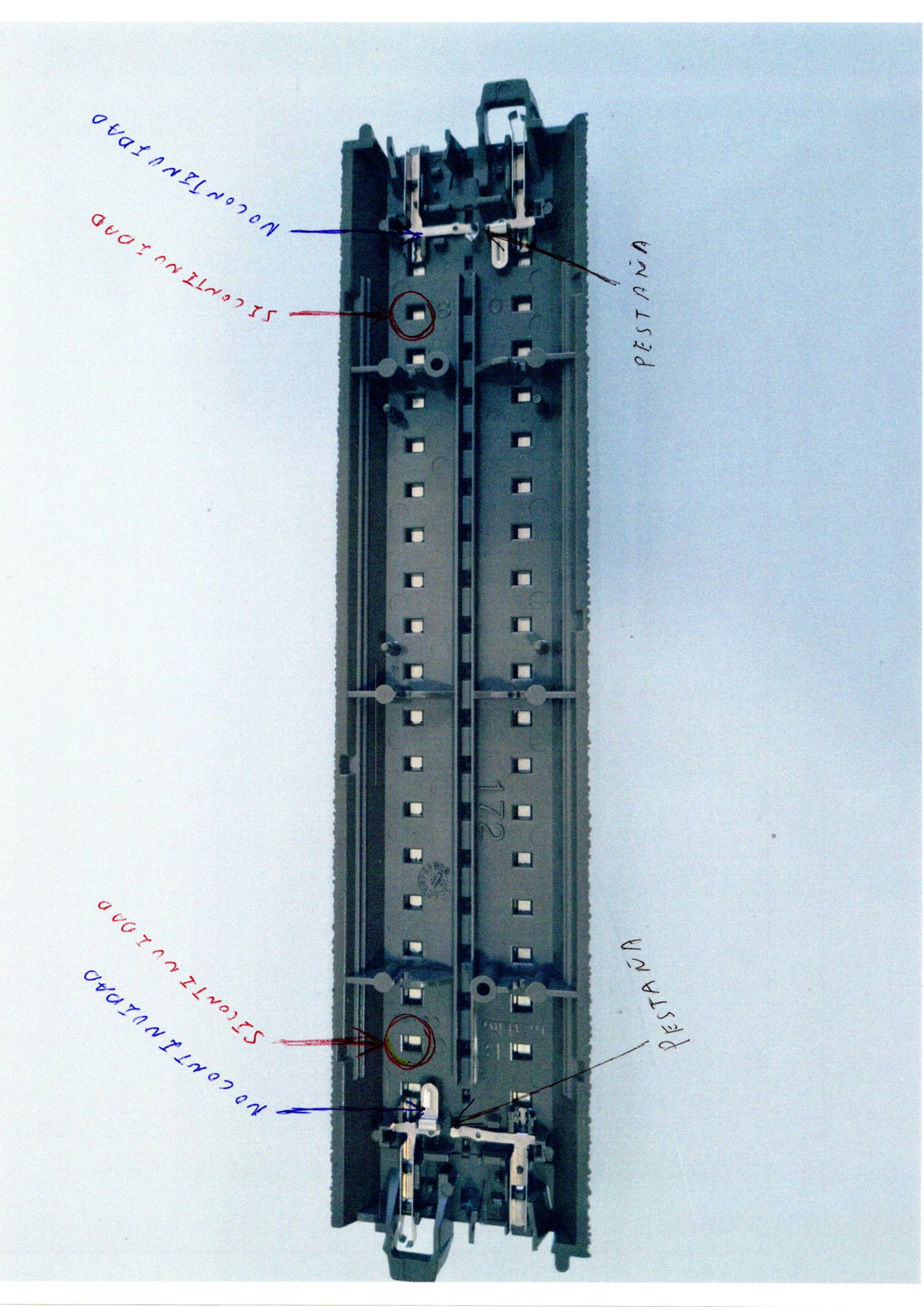

https://www.forotrenes.com/foro/viewtop ... =2&t=88428 en este hilo es done entendí que había que cortar o separa esas pestañas. Igual ha sido un mal entendido. Adjunto un archivo de cual es la vía que da guerra, y muchas gracias a todos por vuestra ayuda.

Por algún motivo que se nos escapa, algunas piezas que nos mostró el compañero Joseanbi de via Trix para 2C mantenían los puentes de Märklin 3C que conectan ambos carriles y le provocaban corto. De ahí que se le indicase que cortara o separara las lengüetas evitando ese puenteo, cosa que le dió resultado en su anterior consulta.

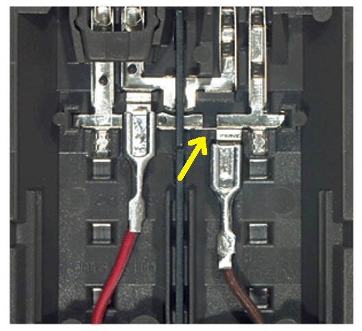

Hay un tema un poco maldito en todo esto. Se ve muy claro con la via en la mano.
La via C de Märklin es todo un hito en el tema de las conexiones, abandona las 2 eclisas por cada lado y curiosamente las cambia por CUATRO conexiones por cada extremo, lo cual parece una exageración, pero ahí queda eso, dos machos y dos hembras por cada cabeza de tramo, para que se diviertan. Muy Märklin, será feo pero no falla.
No se lo han currado mucho en 2C podrían haber diseñado latillas nuevas, pero no lo hicieron, aprovecharon descaradamente solo una de las 3 latillas de 3C y de ahí viene el problema, hay que romperla y pierden la mitad de las conexiones. En 3C es la leche de complicada (se cruzan) y buena. Muy Märklin.
En amarillo el sitio a cortar para separar los dos carriles y hacer una via de contacto en 3C o evidentemente para evitar el corto en 2C. Por cierto usan Faston estandard de ferreteria de barrio, no como otros sin señalar :evil: que cobran un pastorro por cada punto de conexion.
Un poco de topografía de latillas. Hay una única para los carriles cortocircuitándolos (normal en 3C) , con un punto para romperla (via de contacto) y que pasa por debajo de la barra de pukos. Hay dos latillas de pukos que no llevan las de 2C, la que lleva el faston pasa por encima de la de carriles, y forzando se puede producir un corto en 3C, pero hay que ser un poco brutiño para conseguirlo. Por eso conviene usar faston aislados
via C.jpg (73.54 KiB) Visto 588 veces
¿Porque dos por cada polo?, allá ellos, quizás en alguna prueba vieron que el nuevo sistema quizás no era tan fiable, o en términos marineros "mas vale que zozobre a que zofalte" es una vía diseñada para montar y desmontar. De lo que no cabe duda es de que la via C en 3C mejora mucho el tema respecto del contacto via eclisa. De hecho las vias 3C siempre han tenido muy buen contacto en todos sus modelos M1, M2, K, C, lo que unido al tema del patín hace que el tema de contacto nunca haya sido un problema en 3C
Y al pasar al sistema de 2C, en lugar de usar las 4 conexiones originales dejando dos por carril, lo que supondría un cambio del proceso de fabricación, han hecho un "Trixfrito" eliminando de cada lado las dos conexiones que correspondían a los pukos, y dejando la latilla que une los dos carriles que lógicamente habría que cortar. En Märklin ya está previsto el corte de esa latilla para hacer la vía de contacto. No se como lo harán en la Trix, pero es la misma latilla de las Märklin. No me imagio cortándolas a mano en fábrica, pero en todo caso hay que cortarla o haría un cortocircuito entre los dos carriles.

Las trix via c viene cortadas de fabrica ojo casi todas por que ya me ha pasado que una no venia, casi no se aprecia pero revisando el resto de vías que tenia, con paciencia y una lupa viene cortadas, ha y es cierto que aprovechan las merklin de hecho si miras por debajo viene la marca merklin no viene trix.. Gracias a todos por este debate tan interesante y esclarecedor.
