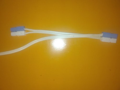

Actualmente, 2016, ya hay varias normas que emplean Anderson PowerPole 30A para los cables bus de alimentación, DCC u otros objetivos. Entre esas normas caben destacar la NMRA, FCAF, T-Trak Nordeste (NMRA).
Ese tipo de conectores permite un montage sin soldadura (si se desea), multiples colores de carcasas, encaje entre carcasas para diferentes configuraciones, paneles para configuraciones, otros componentes adicionales. Información en http://www.andersonpower.com/.
Personalmente ya dispongo de Cables Bus T-Trak con las respectivas derivaciones a módulos, fuentes de alimentación y control. Tanto para corriente de pista como alimentación DC (Rojo/Negro). Aquí os muestro uno de alimentació de pista T-Trak:
En estos momentos, estoy en proceso de incorporación de otros Cables Bus para DCC complementos y montaje en panel de control y otros asuntos relacionados. Por ello me dispongo a realizar una nueva compra a mi proveedor habitual den USA.

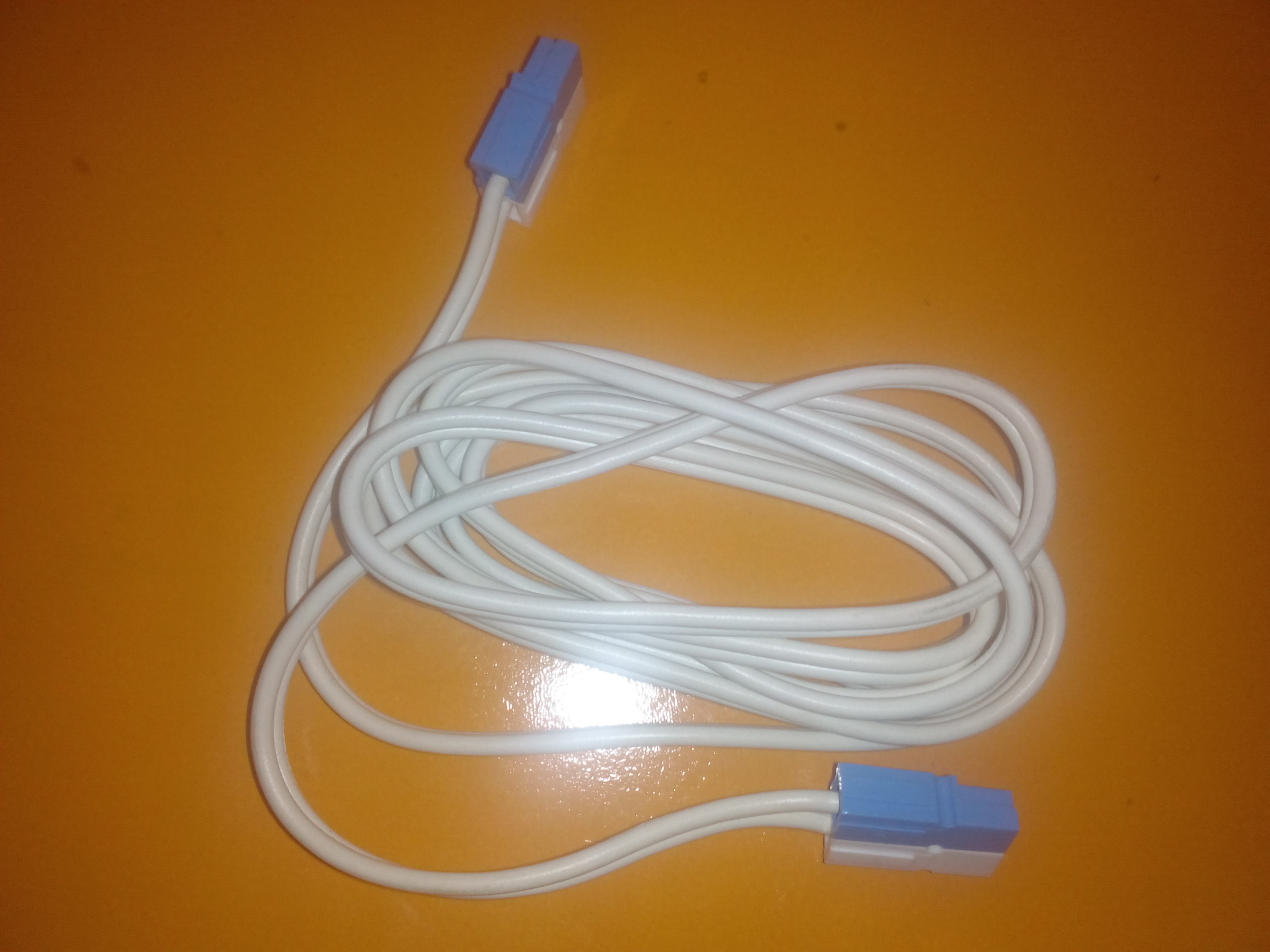

Yo los conocí mediante la NTrak y Unofficial T-Trak Handbook de Paul E. Musselman donde se aboga por estos conectores frente al antiguo DIN. No será por razones comerciales sino por fiabilidad y versatilidad.
Yo no los compro por Ebay puesto que necesito lo que no está y es oportunismo en Ebay.
Empleo de estos cordones que ya no estan tampoco en el mercado. Hay que buscar en tiendas de electricidad de antiguos instaladores.
También utilizo el doble hilo de 0,5 mm con cable aluminio y cobre para los conectores a módulos, que me hacen más fácil distinguirlos al momento de montar los conectores.

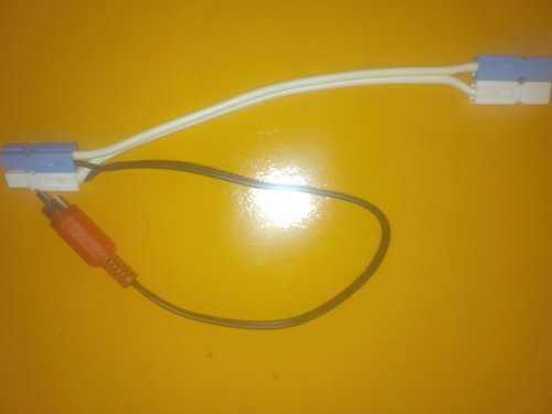

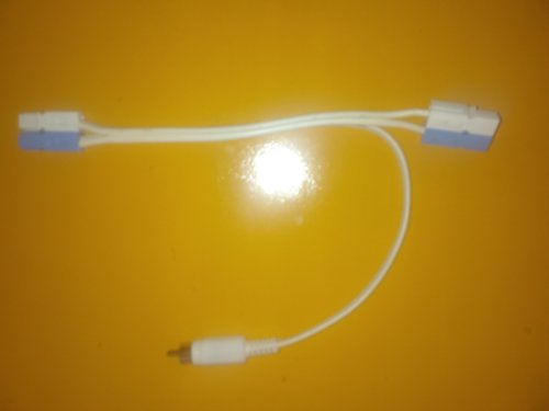

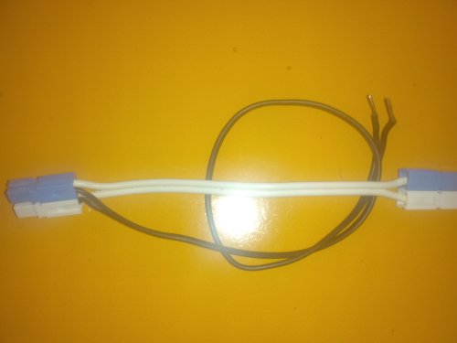

Los terminales conexión a diferentes cosas
Pista Sur
Pista Norte
Libre otros formatos
Conexión a REGULADOR

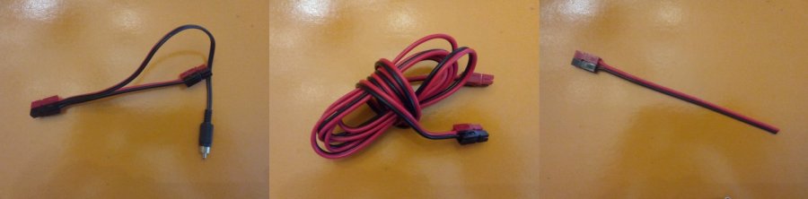

Aquí presento los elementos que configuran el Cable Bus para suministro de energia CC tanto a módulos T-Trak analógicos para aparatos como iluminación de edificios, motores de maquinarias,... como si ésto está en módulos T-Trak digitales con controladores o retro que necesitan corriente CC.
Dicho cable Bus puede montarse en paralelo con el Cable Bus de circulación ya que los PowerPole lo permiten.
Muestro el terminal RCA para módulo, cable bus extensor y terminal para el transformador CC
