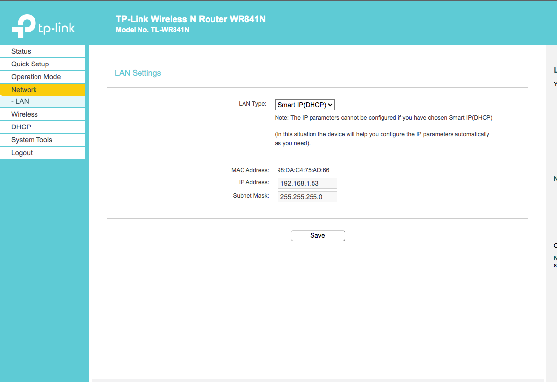

Muy buenas, yo tengo un problema con la conectividad del router TP-Link de roco. Os explico...
Tengo el router de mi casa en el comedor y la maqueta en una habitación donde no tengo conexión Ethernet. Quiero conectar el router TP-Link vía wifi al router del comedor así cuando conecte el móvil a la red que me da la TP-Link pueda usar la Z21 y a su vez tener conexión de internet el dicho móvil.
He estado haciendo pruebas pero no hay manera.
Me estuve mirando este video:

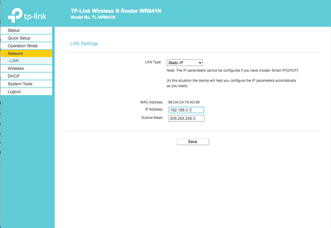

Sigo los pasos y consigo hacerlo como repetidor pero al tener internet en el router TP-Link pero no se me conecta a la Z21 porque no tengo habilitado IP inteligente (DHCP) "Smart IP (DHCP)" y en vez d conectarse en 192.168.0.1 se me conectar 192.168.1.53
Al ponerle IP estática le pongo IP Address: 192.168.0.1 y Subnet Mask: 255.255.255.0 y guardo.
En este momento ya me funciona la Z21 y puedo mover mi material digital pero en el móvil no tengo internet.

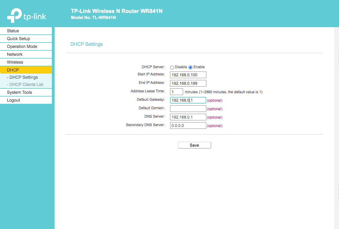

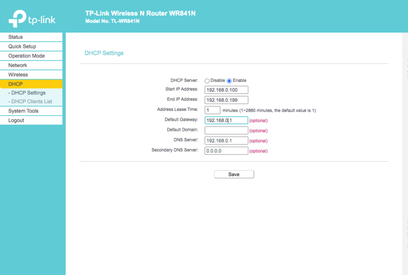

Si me voy a la pestaña de DHCP y lo deshabilito me deja de funcionar todo. Ni Z21 ni internet y ya no se puede conectar al router a no ser que haga un reset.
No se si me he explicado… Haber si hay alguna solución.

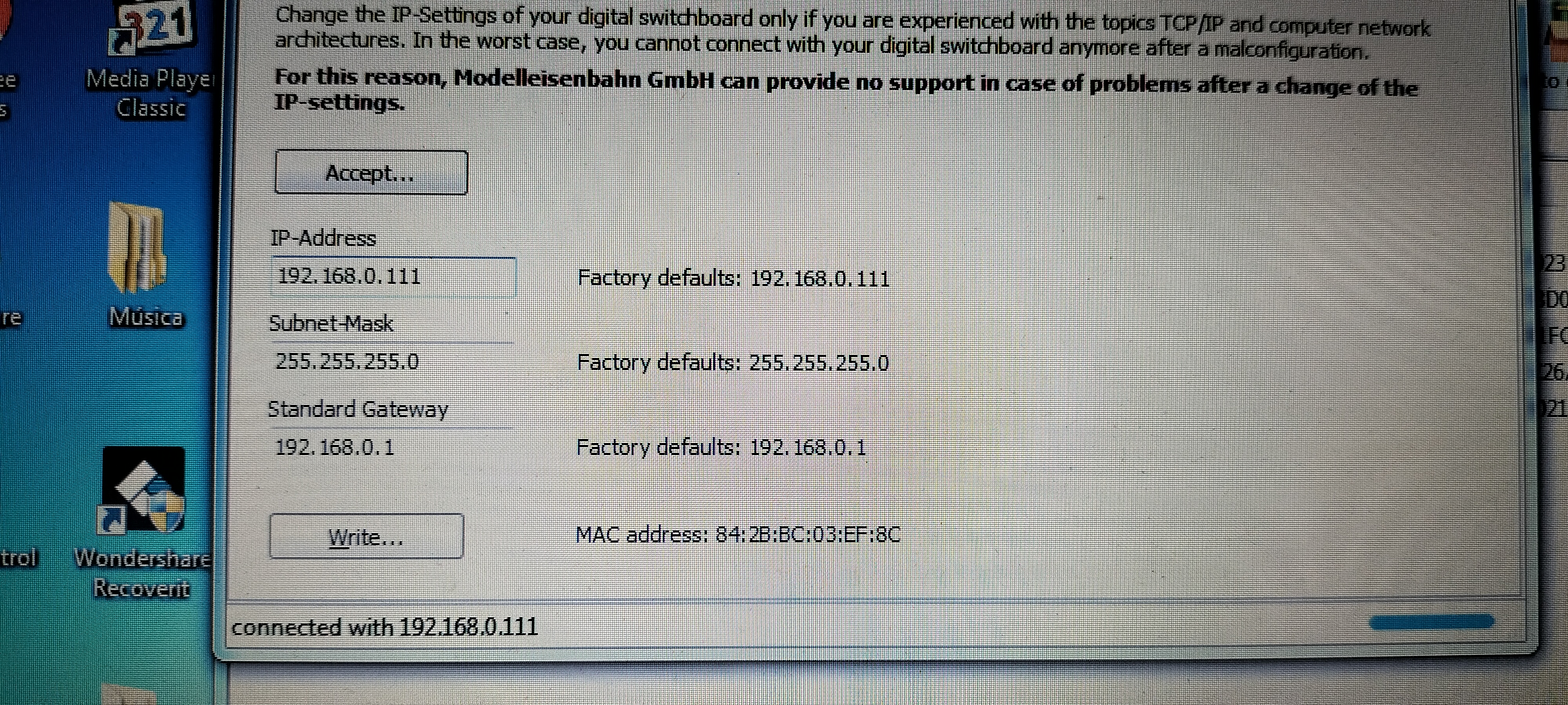

Mensajes: 11
Registrado: 26 Mar 2020 10:49
artinu escribió:
Si has conseguido poner el router tplink en modo repetidor, lo ideal es que lo vuelvas a poner con la configuración necesaria que te funcione para utilizar la z21 y con la aplicación de la z21 cambiar la IP de la central a una del rango 192.168.1.X (por defecto viene la .0.111, así que yo no me complicaría y la cambiaría a la .1.111... en el momento en que asignes la IP, la z21 dejará de ser funcional desde el router tplink) luego vuelves a repetir los pasos para dejarlo de nuevo como repetidor y debería de funcionarte.

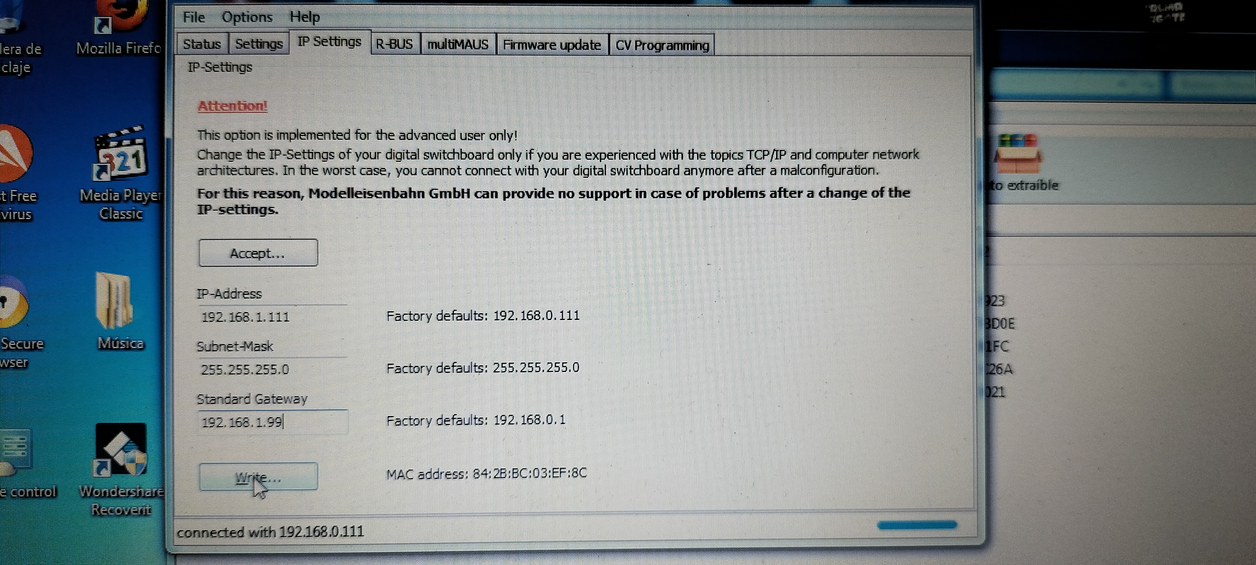

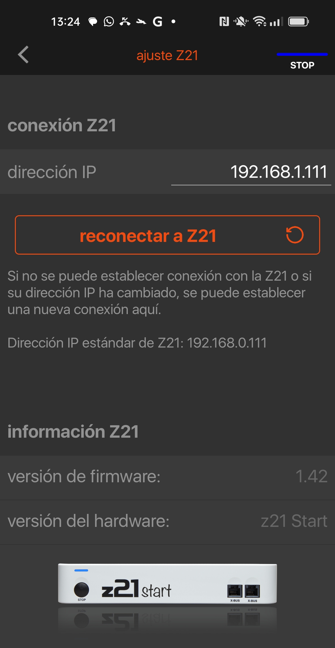

Muy buenas artinu. Al final ya lo he conseguido!!!!! Antes de poner el router en modo repetidor (mirar el video que puse anteriormente), me he ido a la aplicación Z21 Maintenance Tool. He conectado la Z21 y luego he ido a la pestaña IP Settings.
Me aparecía los parámetros siguientes (los que viene por defecto).
Seguidamente le modiqué los siguientes parámetros como se ve en la siguiente foto.
IP-Address 192.168.1.111 y Standard Gateway 192.168.1.99
Luego puse el router tplink en modo repetidor. Finalmente, en la app de Z21 le cambié los parámetros de la IP 192.168.1.111.
Con estos cambios ya tengo internet en el móvil y puedo usar la Z21.
Gracias por todas las ayudas,
