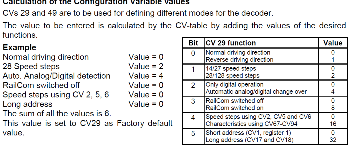

Humildemente, creo que andas confundido, añadir uno a la cv29 ( de valor 6 a 7), solo cambia la dirección del motor, por lo menos en la marca que dices lleva instalado, o eso es lo que pone el manual:
José
Viva la vía verde
Mensajes: 7082
Con el bit 0 de la CV 29 activado lo único que cambia és el sentido de circulación respecto el mando. Es decir: tenemos la locomotora en una vía donde el carril derecho según el sentido normal de circulación le corresponde con el sentido de giro del mando hacia la derecha, entonces el bit 0 está desactivado. Si girando el mando hacia la derecha, o en el caso de los mandos tipo Lenz con el indicador hacia arriba, la locomotora circula marcha atrás, entondes hay que activar el bit 0 de la CV 29.

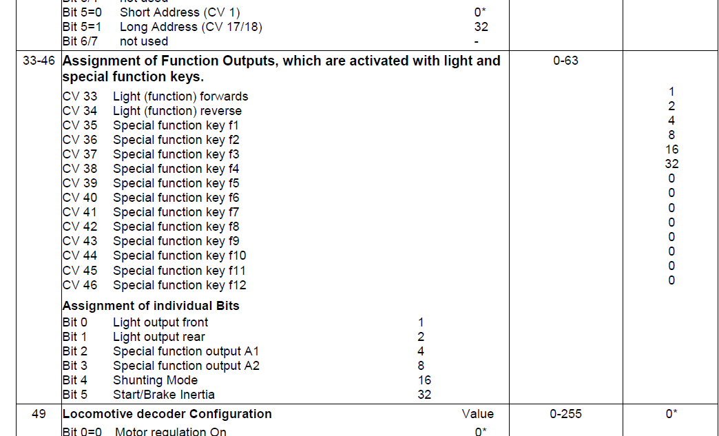

En ese deco y siendo H0 no sé cómo tendrás que mapear las luces(depende de lo independizadas que estén y a qué salidas de auxiliares estén conectadas), pero para N, con decos de 6 pines, con intercambiar los valores 33 y 34 en casi todas las marcas funciona. Normalmente en H0 habrá que tocar además las cvs 35, y 36 o incluso alguna más. Pero revisa el manual, ya que no sé si estás CV valen para configurar los uhlembrok.
La otra opción es destripar e invertir los 2 cables del motor, aunque si en analógico funciona en el mismo sentido que el resto de locomotoras, está solución no es la mejor.
Mensajes: 985
Registrado: 31 May 2013 22:09
Dependiendo del modelo, que por cierto no sabemos cual es, no hace falta destriparla, algunos si traen las cv 33 y 34, y en teoría se pueden intercambiar los valores (1 y 2 a 2 y 1)

Para vuestra información acabo de comprar un par de decoders Uhlenbrock 21MTC version 75335. Los he comprado porqué en la tienda no tenian ESU. Resultado al pincharlos en una 7400 de ibertren vieja y en un Tamagochi acabado de comprar: En los dos casos las luces van en sentido contrario a la dirección.
Pruebo con la cv 33 y 34, ya os diré
Mensajes: 341
Registrado: 04 Mar 2010 07:51
Problema solucionado. Los decos Uhlenbrock vienen al revés de los ESU. Hay que poner CV33=2 y CV34=1
