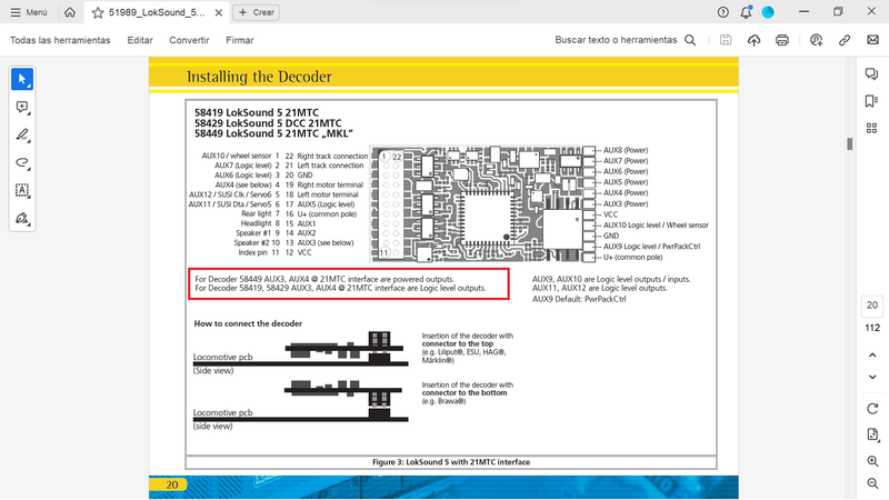

ESU tiene dos variantes de decóderes Loksiund v5: la que tienes las salidas Aux 3 y Aux 4 amplificadas o las tiene lógicas.
Si es de la variante que tiene las salidas lógicas, las salidas Aux 3 y Aux 4 actúan a modo de "interruptor" que alimenta un transistor. En este caso no podemos variar la intensidad por medio de una CV, hay que modificar el valor de la resistencia de la saluda del transistor.

Viendo Alfred que por la respuesta de jordi250, la salida aux.4 no viene potenciada ya que ha podido con el 'lokprogrammer' bajarlas de intensidad y como quiera que yo no poseo este aparato, a través de la via de programación, cual seria a tu criterio la variable a configurar la intensidad luces en F4.
Hola Fanito,
En el caso de las 279 emplean el sistema DCC estandarizado, que contempla las AUX3 y AUX4 como salidas lógicas no amplificadas. No obstante, esto no impide que puedan ser reguladas en su intensidad final a través de las CVs de mapeo... no depende de ello.
