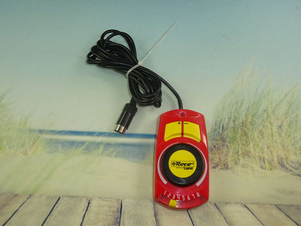

El apartado 1.8 trata del LokMaus que es este mando:
Los mandos LokMaus II y MUltimaus necesitan un bus X-Bus!!!!!
CAUTION: Only Lokmaus compatible devices can be plugged into this
connector. Do not plug any X-bus device in it!

Fantito escribió:
Alerta!!!!!
El adjunto Lokmaus.jpg ya no está disponible

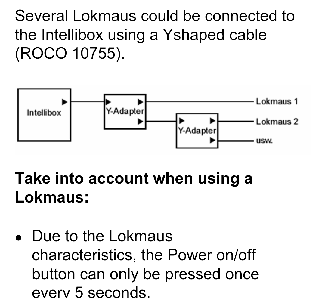

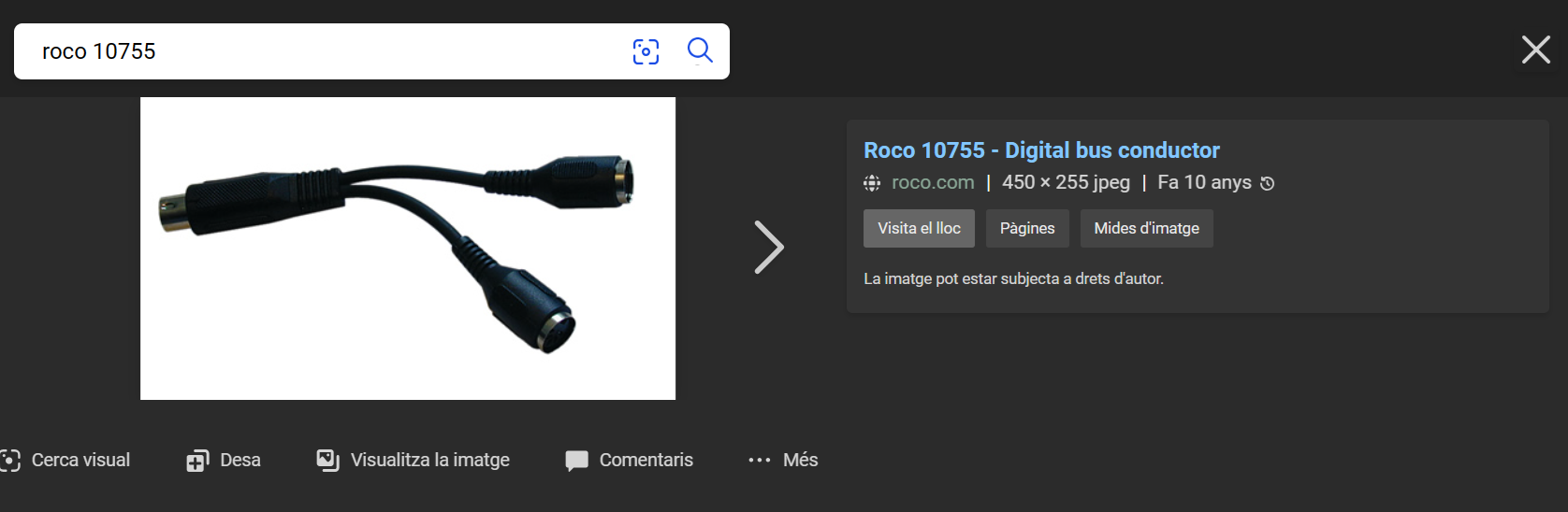

Mensajes: 7080
Si buscamos la referencia 10755 de Roco que nos recomienta para usar más de un LokMaus, econtramos que se trata de este cable
y me temo que nada tiene que ver con los cables y clavijas que usan los LokMaus II o los MultiMaus!!!!
