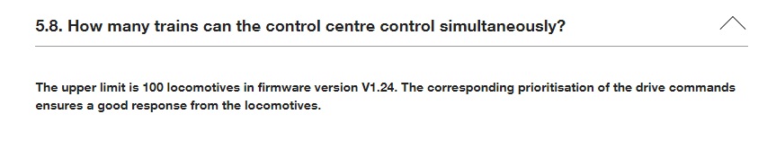

Sigo dando vueltas, a la posibilidad de que tengamos mucho más de diez smartphones/tablets en cada encuentro. La centralita a utilizar, podría ser cualquiera, pero para nosotros es irrenunciable utilizar una App que sea gratuita. Emplear un PC, con la gestión del JMRI, no me acaba de convencer (aunque no acabo de descartarlo).
La Z21 (la negra), tiene una entrada llamada "DCC sniffer", que permite seguir operando una centralita cualquiera (siempre que su salida se ajuste al standard del DCC), en combinación con la Z21 negra, que actuaría de "maestra". Según entiendo, la información DCC que le llegue a la Z21 (la negra) a través de su puerto de entrada sniffer, la sacará por su salida DCC, intercalando las propias tramas que genere la Z21 (la negra).
Si el router wifi de la z21 (blanca) o Z21 (negra), maneja bien hasta 10 usuarios conectados a su wifi, se me ha ocurrido esto:
Tendría dos wifis:
- Una z21 (blanca) con su wifi 2.
- Una Z21 (negra), con su wifi 1.
La Z21 blanca, enviaría su señal DCC al puerto DCC sniffer de la Z21 negra.
La Z21 negra, sacaría por su puerto DCC output:
- La señal DCC correspondiente a su wifi (le llamo wifi 1)
- La señal DCC correspondiente a la wifi de la z21 blanca (le llamo wifi 2).
Incluso, se podría poner más z21 blancas, con sendas wifis , multiplexando la señal DCC output de cada z21 blanca, cada cierto tiempo (por ejemplo 500 milisegundos ), pero para esto ya haría falta un desarrollo electrónico, que de momento no me quiero meter. Si podemos pasar de los actuales 10 usuarios en una única wifi, a tener al menos 10 más 10 usuarios, ya hemos duplicado el número de personas que podrían controlar los trenes.
Según arroja la página de Roco, la Z21 podría controlar hasta 100 locomotoras, por lo que entiendo que no sería problema, que cada z21 gestionase sus 10 usuarios. Si una red wifi estuviera ya saturada, y no dejase a más usuarios conectarse, cada uno se podría conectar a la wifi de la otra z21 (lo que no sé si esta conexión tendría que ser manual o es automática).
Agradecería vuestros comentarios.
