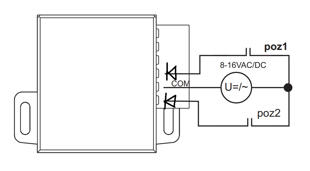

Quería haceros una consulta. Estamos instalando motores MP5 y tenemos un problema cuando conectamos dos en paralelo, es decir, que con un pulsador se manejen los dos. Las 4 primeras pulsaciones van bien, pero a partir de la quinta, los motores entran en bucle y no paran de moverse. Probándolos a modo individual si van bien.
Del pulsador no es porque los hemos probado directamente con cable y el resultado es el mismo.
Sabéis qué puede ser?
Muchas gracias .

Sí. Los dos motores no tienen la misma velocidad (a simple vista no se aprecia) y de vez en cuando uno de los dos motores no llega al final para actuar sobre los conmutadores del final de carrera y es cuando entran en bucle.
Para estos casos, y para estos motores, es mucho mejor usar conmutadores de dos posiciones en vez de pulsadores.

Gracias por tu respuesta. Lo puse mal, no usamos pulsador, usamos conmutador de llave.

Entonces pon un par de diodos para evitar el retorno:

Sí, a mí me pasó lo mismo, con los diodos solucionado

Perfecto, muchas gracias por vuestros comentarios. Aplicaremos esa solución.
