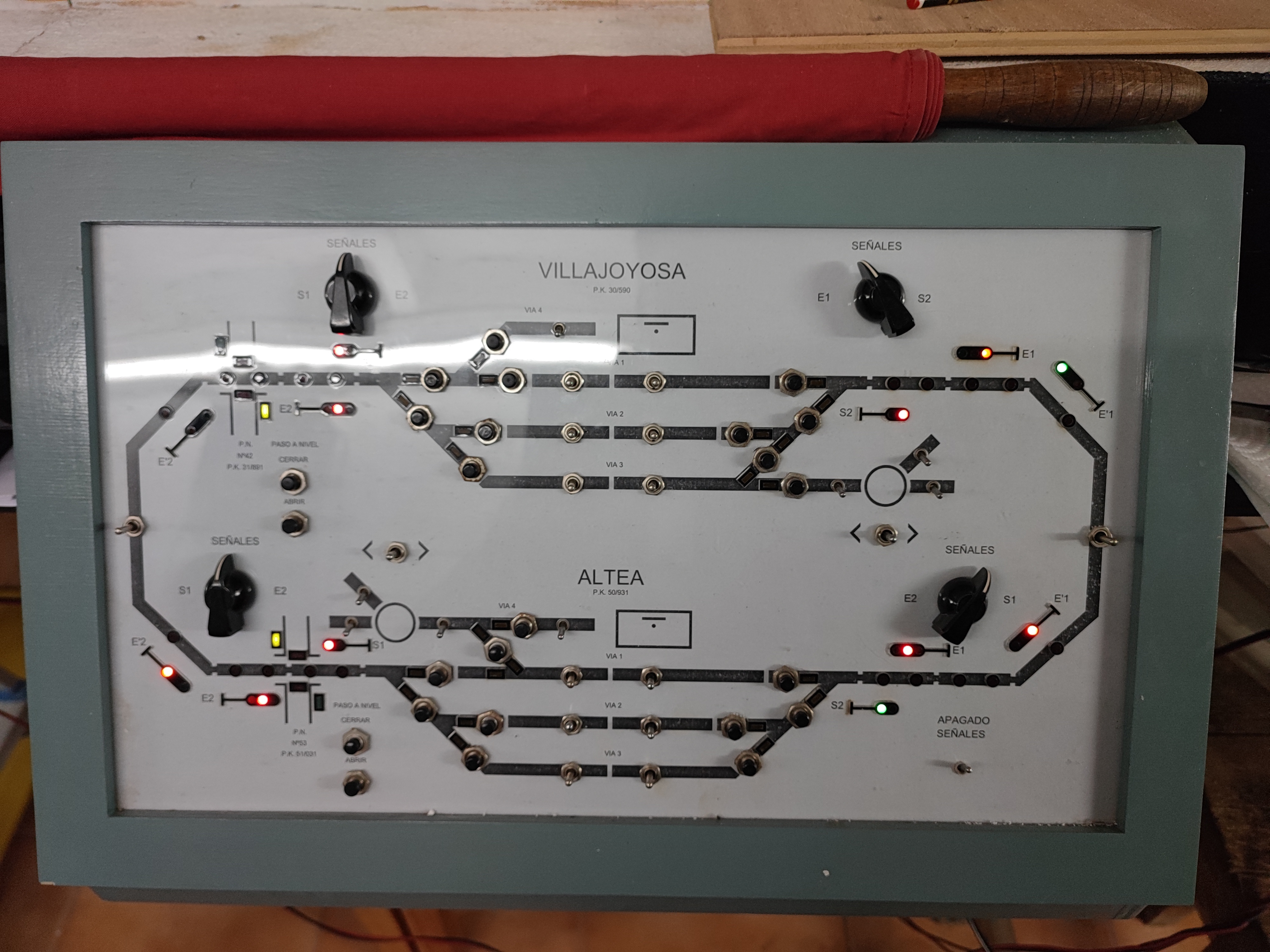

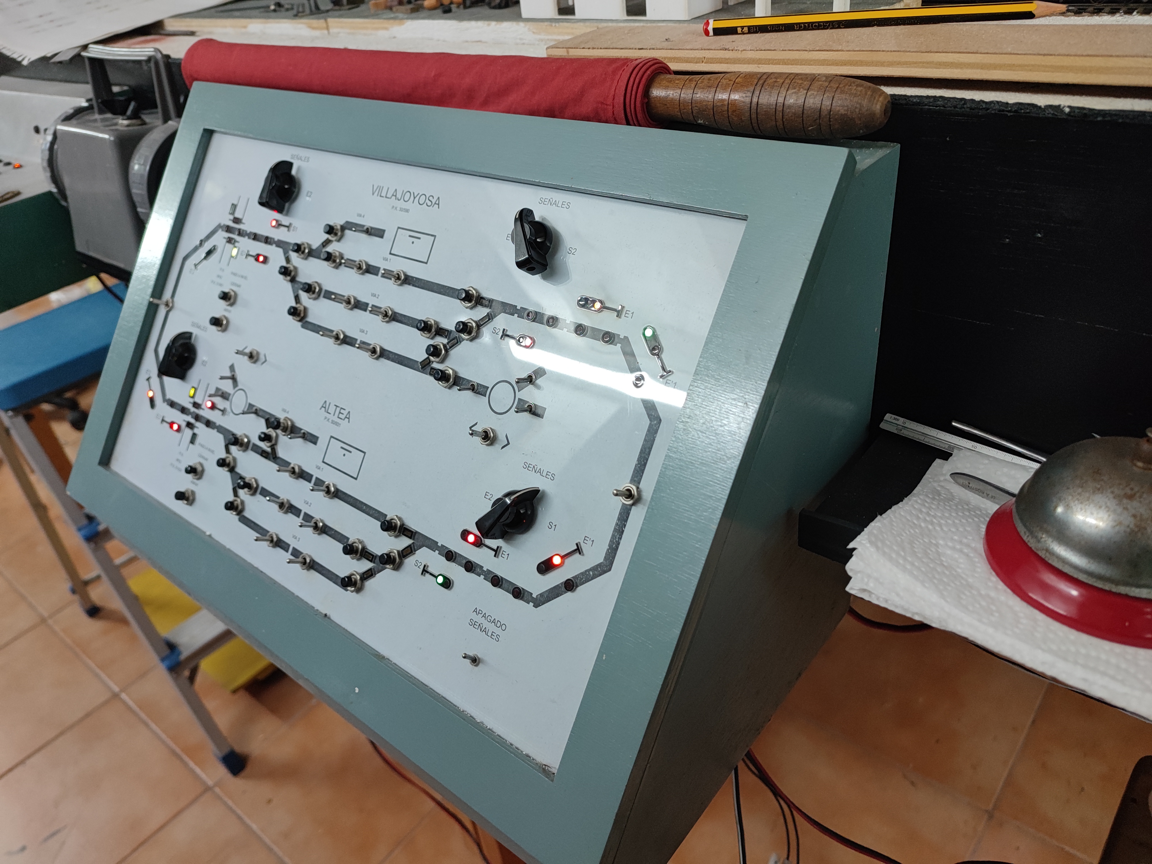

Este es el mío. La maqueta funcionan con dos mandos analógicos y la vía está seccionada tipo cab-control.

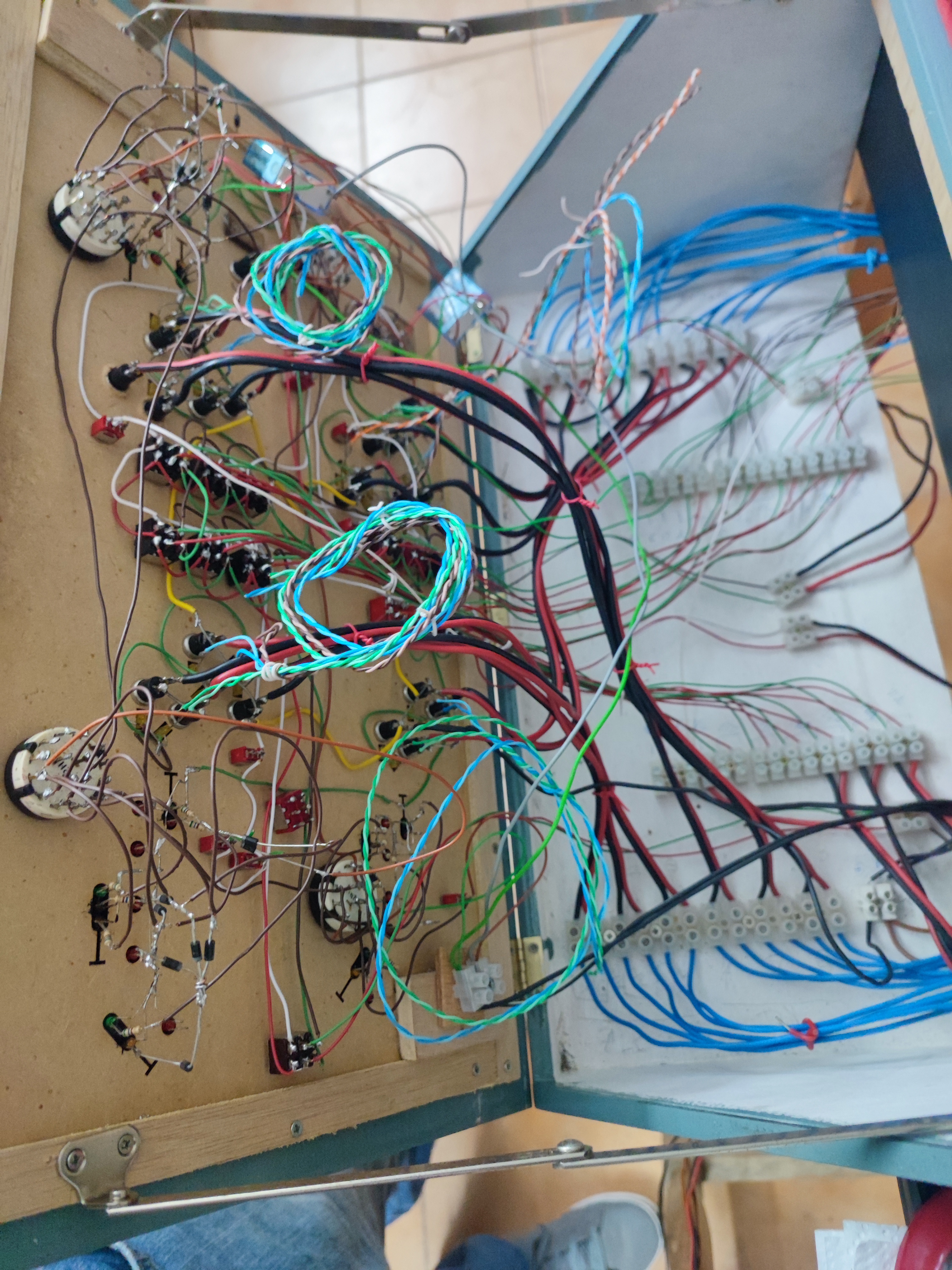

Estas son las fotos del mío. En electricidad y electrónica solo llego a saber usar diodos y relés auto enclavados. Se podría optimizar mucho. A arduino ni he llegado.

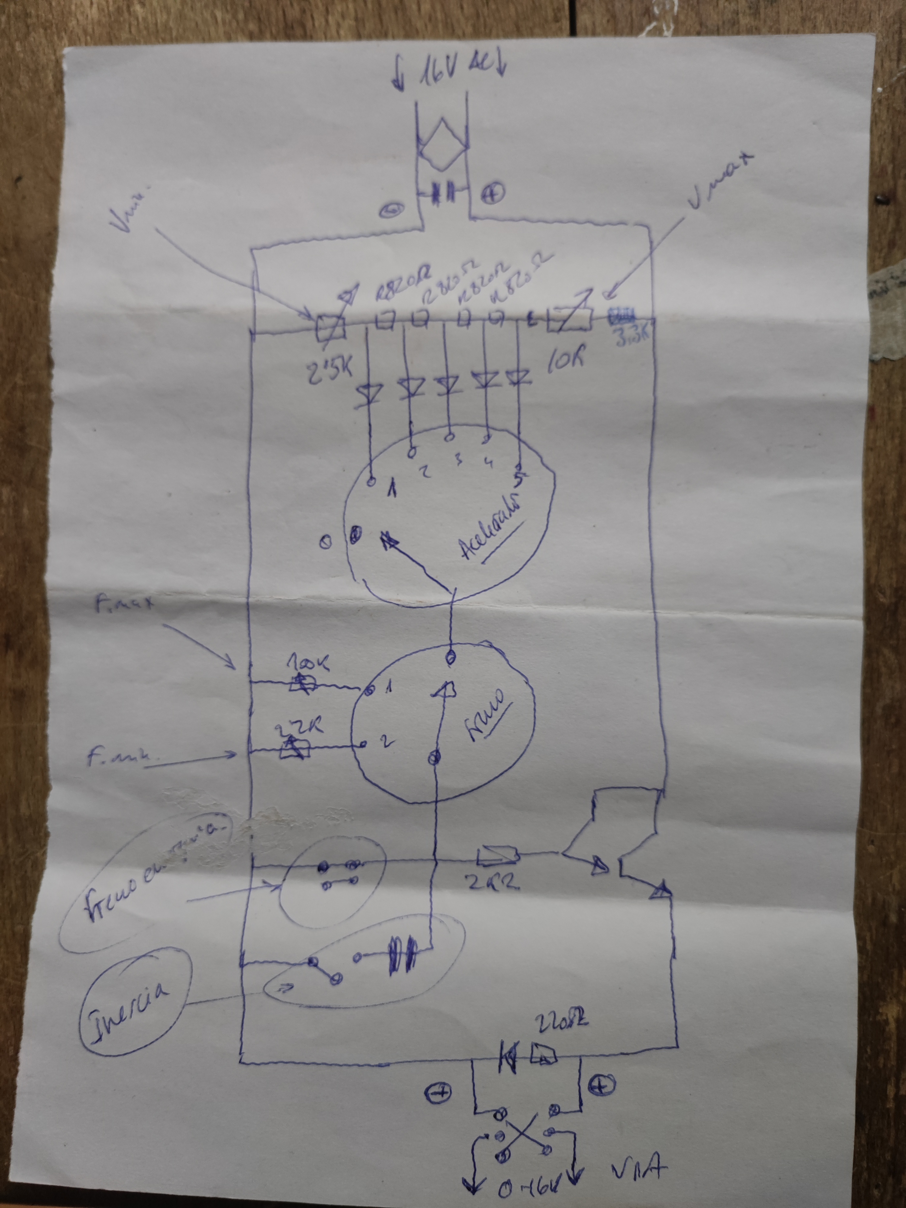

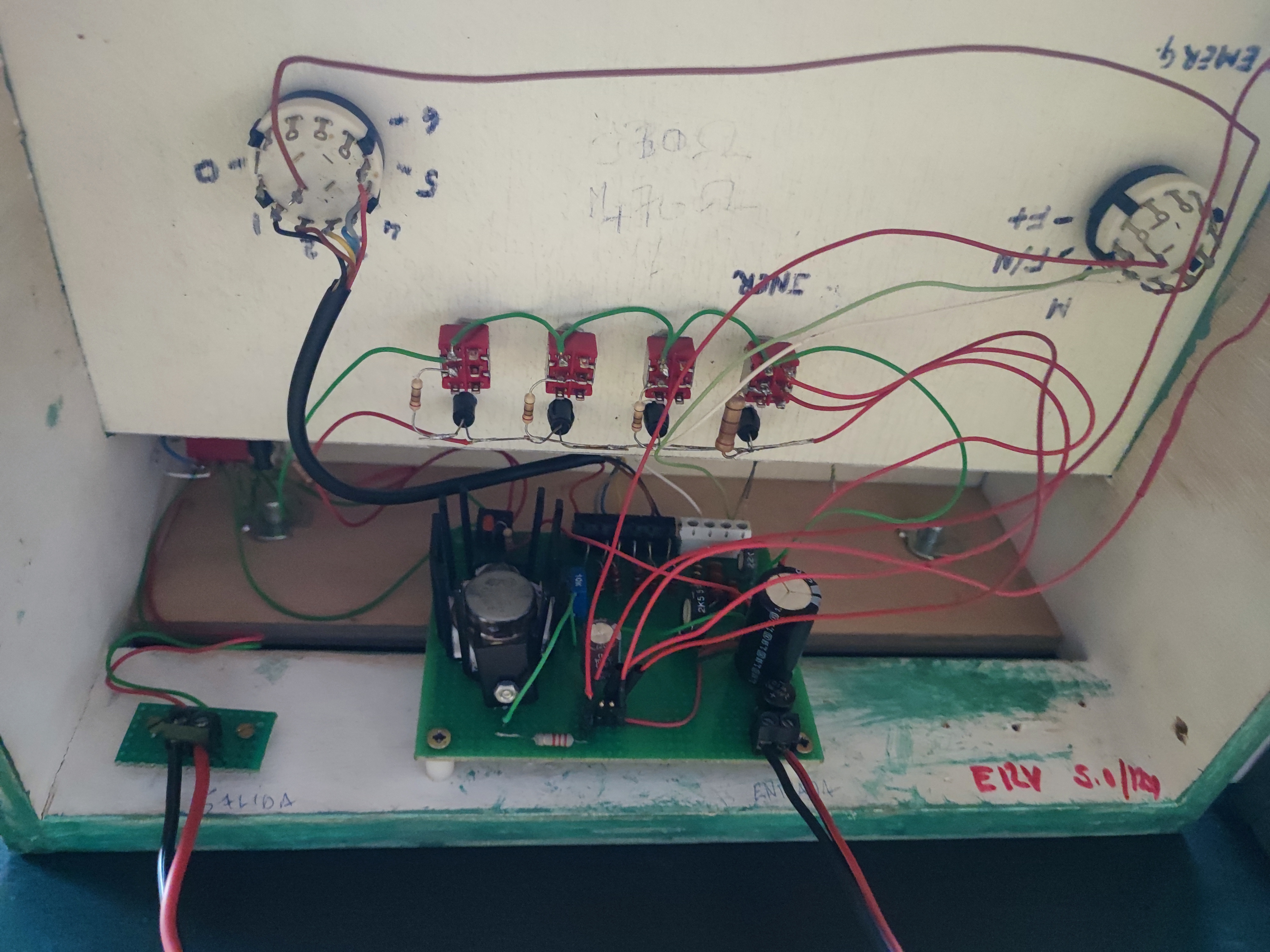

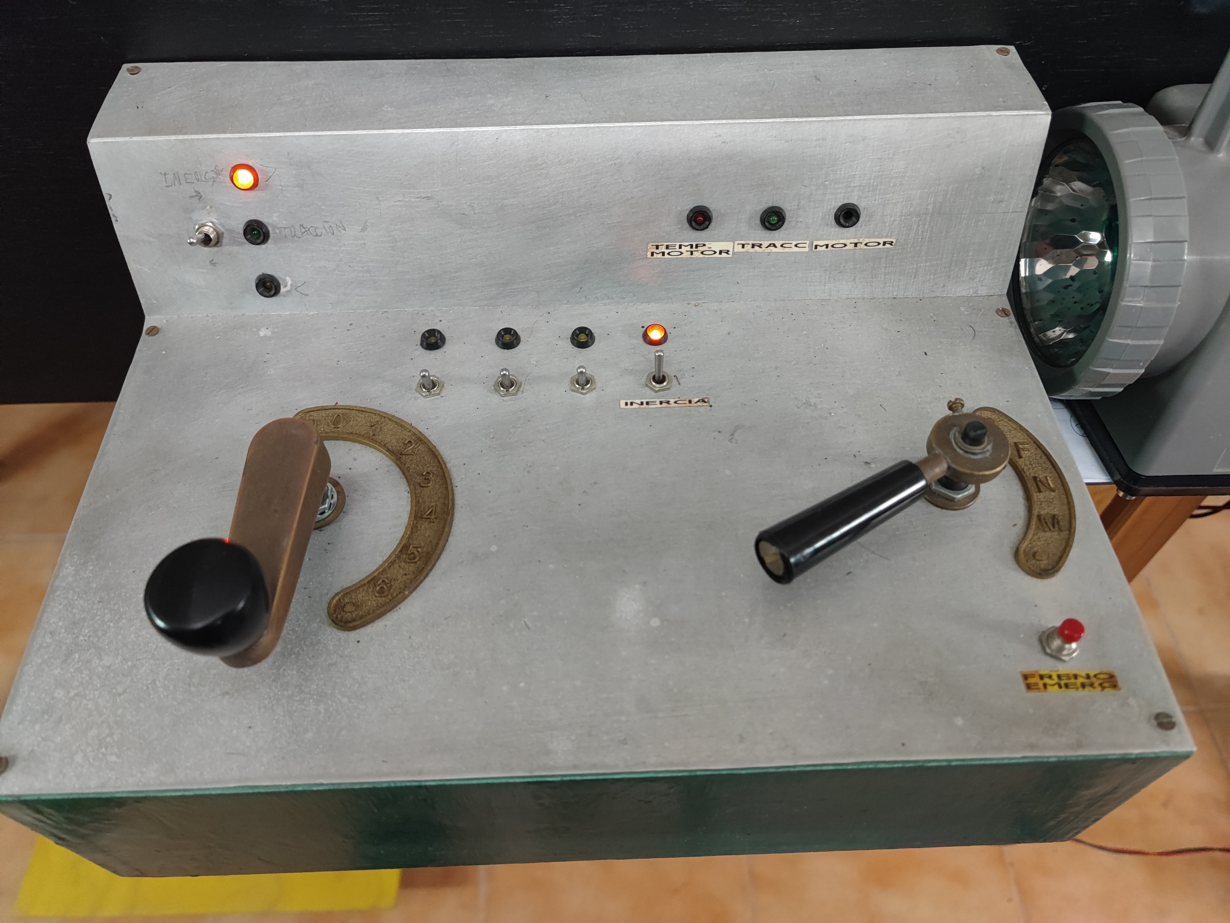

El regulador está hecho sobre un esquema de un buen amigo entusiasta de los tranvías autoconstruídos. El esquema original tenía en un solo mando el acelerador y freno, tipo controla. El mío los separé en dos mandos para se aproximara a los de los automotores diesel. El efecto de inercia en arrancada y frenada con el material que tengo es muy bueno.

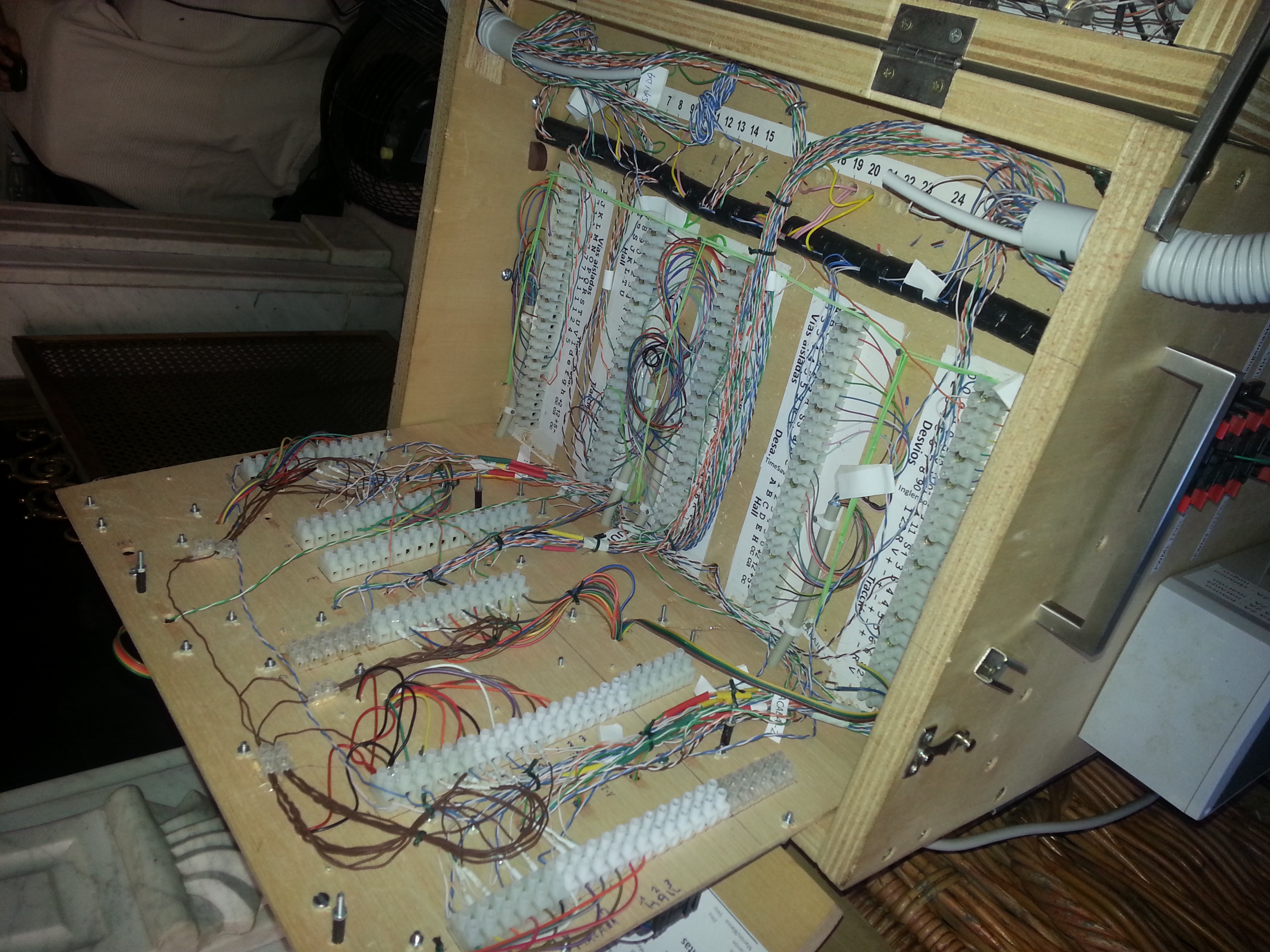

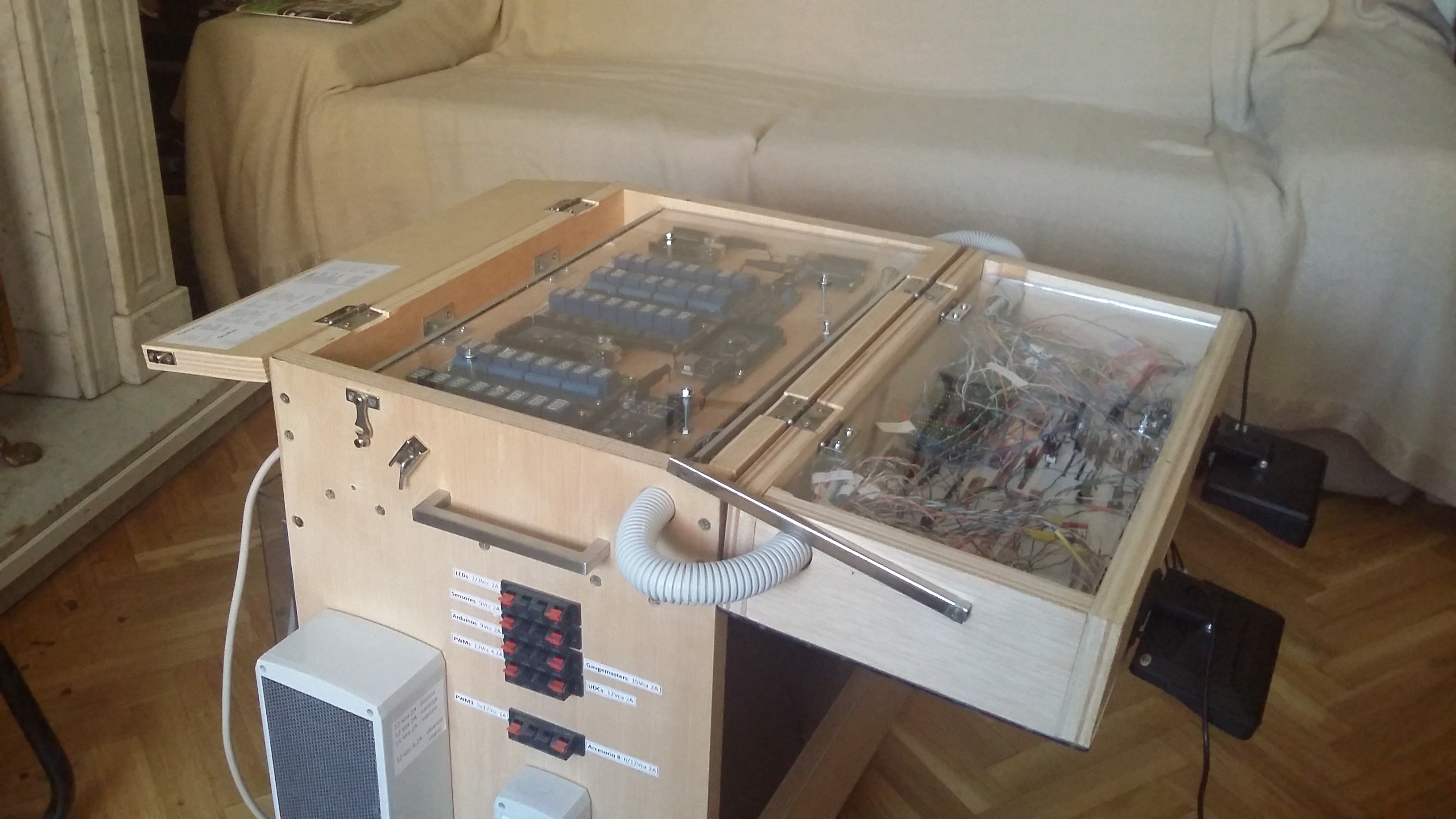

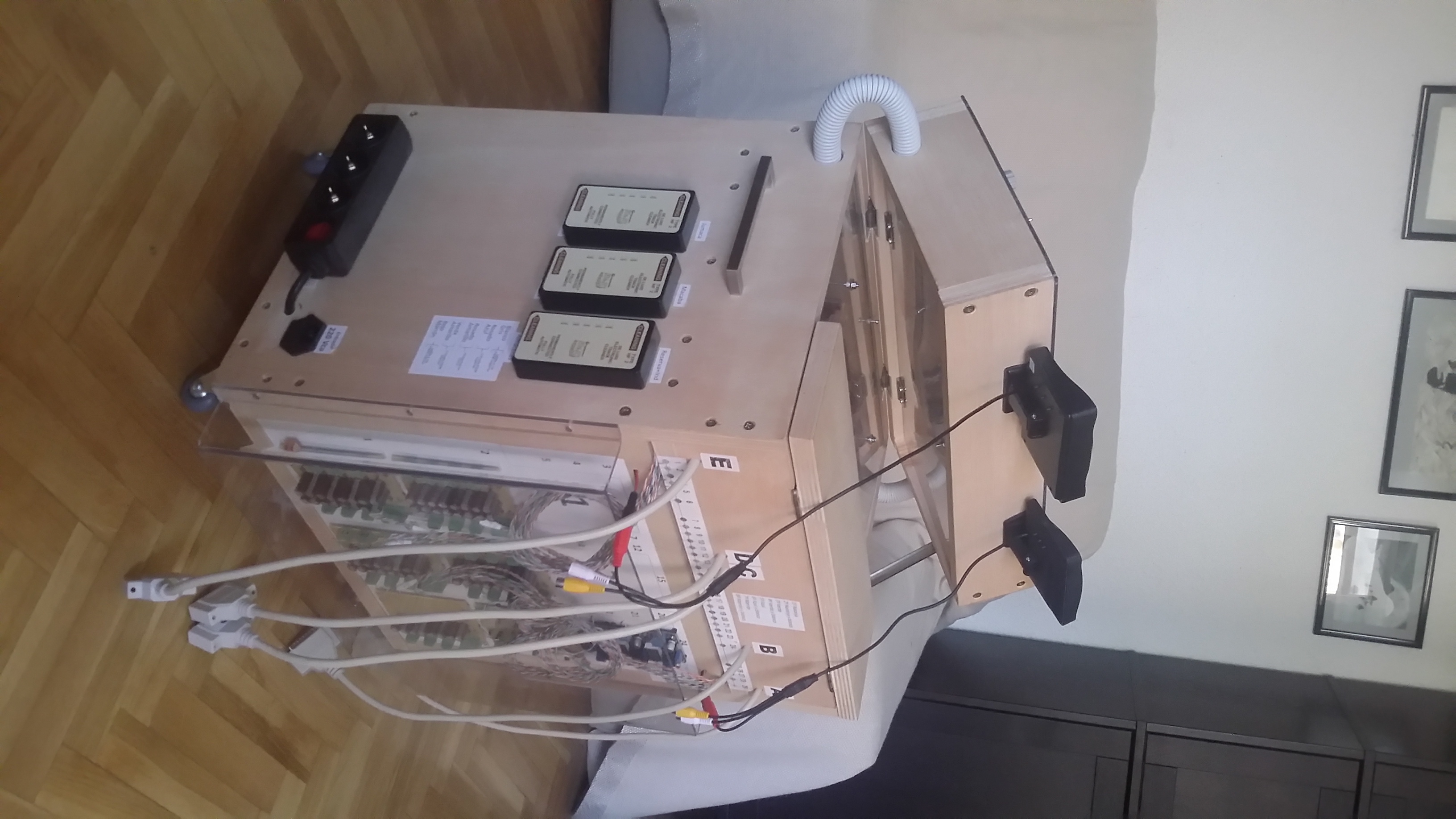

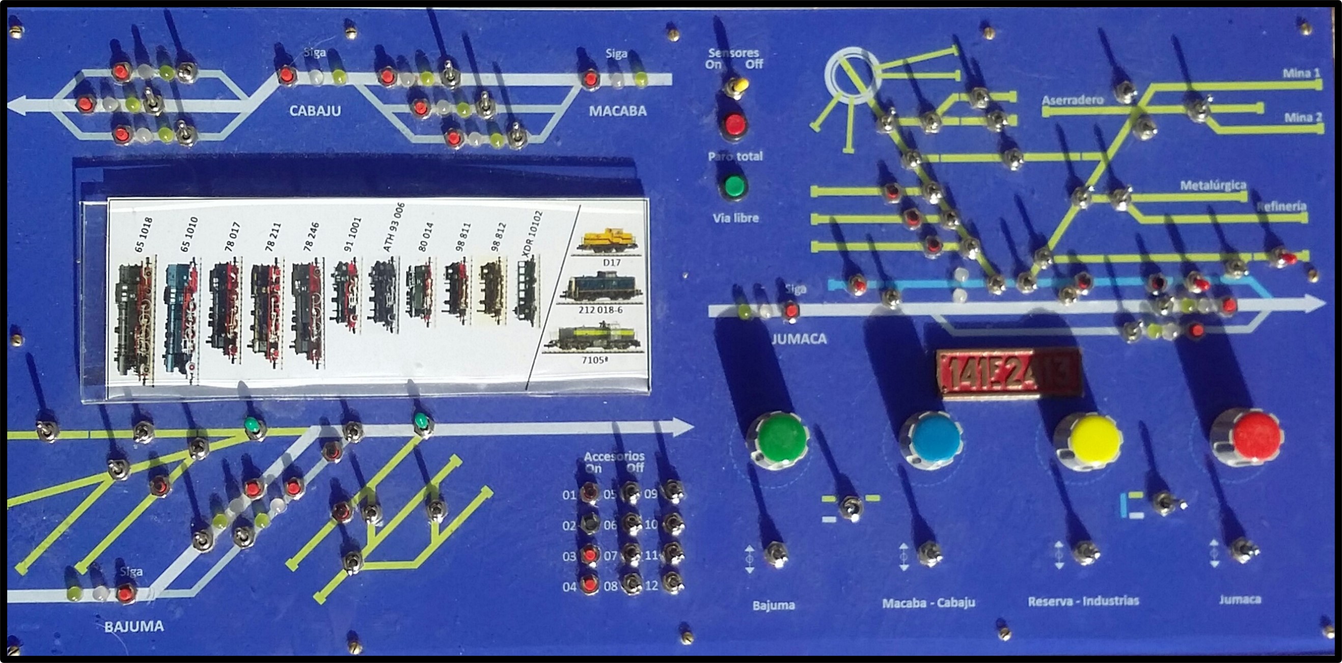

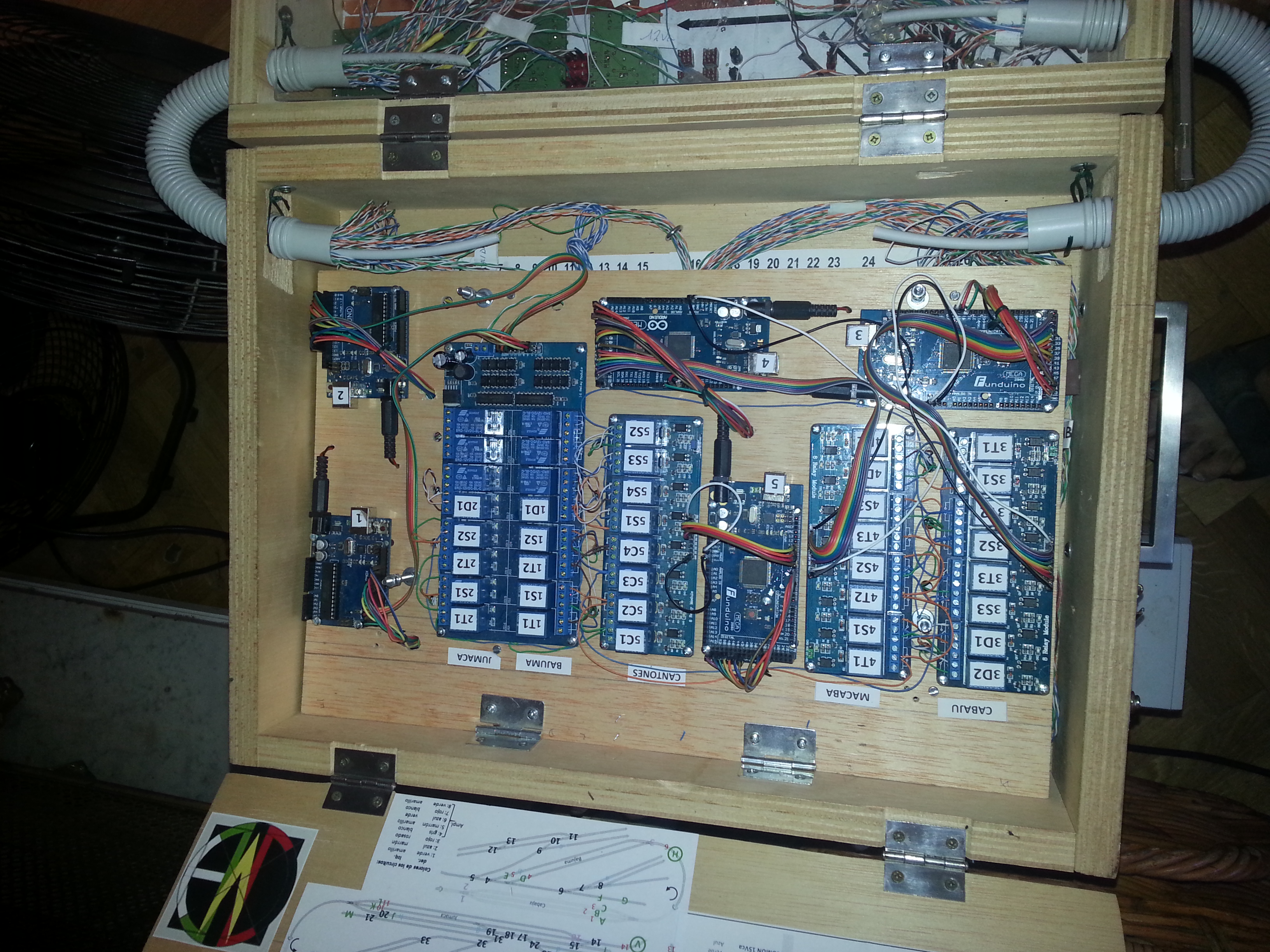

Hola a todos, no soy un buen ejemplo de "analógico" porque ahora soy "digital", pero si os interesa os dejo el panel que tuve en su día.
Esta ha sido mi locura de panel de control automatizado con Arduino. Fue muy complicado de reparar algunos fallos de diseño. Al final, aunque funcionó durante un tiempo, desmonté todo, el panel y la maqueta. La construí nuevamente, con casi igual diseño, pero digital todo, máquinas y demás.
El mueble se escondía debajo de la maqueta y estaba conectado a ella por cinco mangueras de impresora. No me hagáis muchas preguntas porque lo tengo muy olvidado y me cuesta desentrañar toda la documentación que tengo. Entre ambas maquetas hice una experiencia intermedia desarmando el panel y dividiéndolo en tres independientes, uno por cada sector de la maqueta. Fue mucho más sencillos de diseñar, instalar y usar, pero al final me picó la curiosidad del digital y me cambié definitivamente.
Como curiosidad de museo os dejo algunas fotos:
En posición de uso con el panel abisagrado levantado

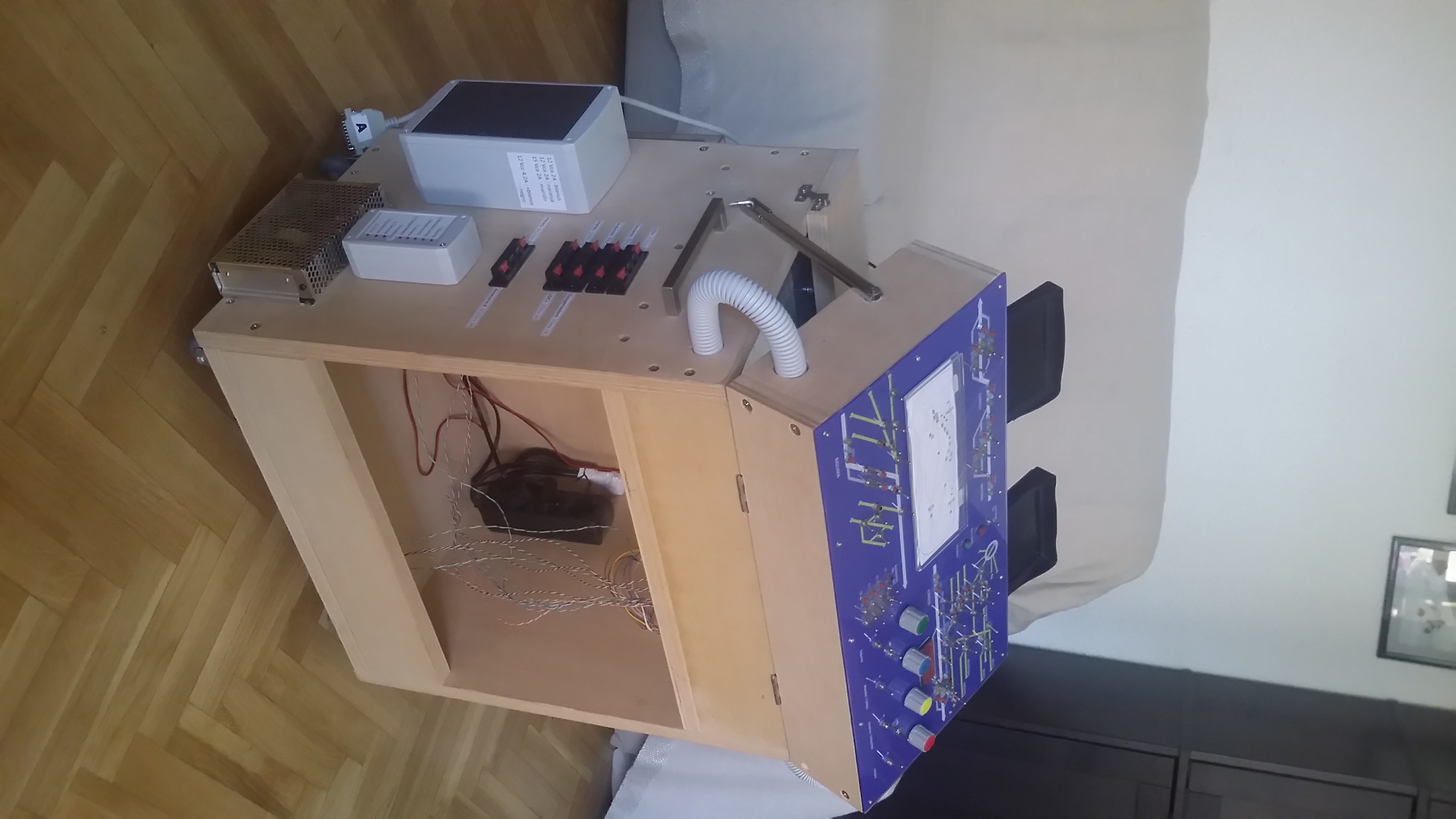

Visto por detrás con las mangueras para conectarlo a la maqueta
En posición abierto para acceder al cableado del panel y de los Arduinos
Vista del panel de los Arduinos
El panel de los Arduinos levantado para acceder a las conexiones de las mangueras de impresora
Vista frontal del panel con una ficha de las impresoras en juego

Admiro la la capacitad técnica del diseño y pulcritud profesional del montaje de “jumacaba”. Solo una curiosidad que no acierto a descifrar ¿Qué eran esas dos cajas negras que sobresalen del cuadro?.
El esquema hecho a mano del regulador de “mascarat”, me recuerda a mi esquema de relés también a mano, del comienzo de este hilo. Tomamos un dibujo hecho en papel a mano alzada, y sin más, a cablear.
Hola "DCC160", son dos monitores de unas cámaras traseras para coches (antiguas) que estaban colocadas en dos estaciones ocultas. Las había comprado muy baratas en esa tienda china tan conocida. Eran a color, y se veía muy bien el interior y los trenes estacionados. Cada estación tenía tres vías y estaban colocadas al fondo de la maqueta cubiertas por montañas. En la última foto, la del panel de metacrilato, se ven arriba a la izquierda en líneas blancas.
