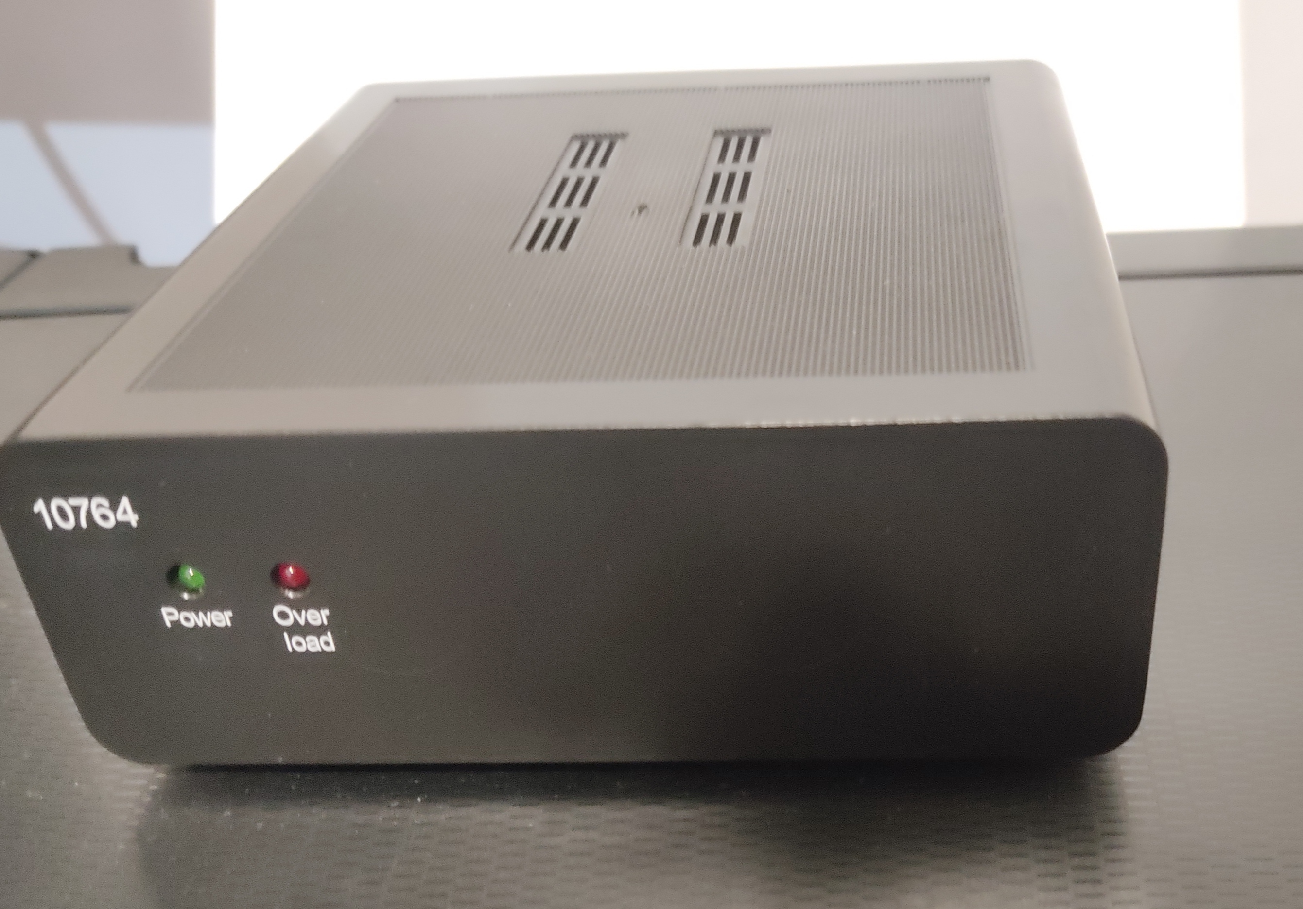

Hola a todos¿Sabria alguien porqué después de un tiempo sin usar la central 10764 de roco al enchufarla de nuevo ahora se enciende la luz de "overload". La ultima vez que la usé funcionó perfectamente. Gracias

No. La ultima vez que la usé estuve programando CV's de maquinas nuevas e iba perfectamente, la guardé y ayer al enchufarla de nuevo se encendió el "overload" y no hay manera.Con el multimaus enchufado y sin enchufar. Esta es la central.

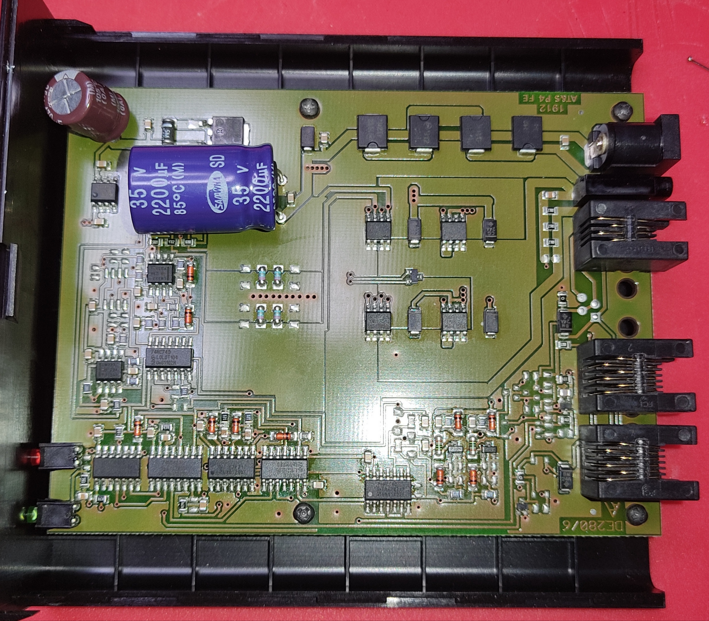

Creo recordar que la 10764 tiene dos placas. Se podria tratar de ver donde anda el fallo.
Sent from my M2007J22G using Tapatalk
Nota 18 May 2024 12:06
Mensajes: 155
Ubicación: Sevilla
Registrado: 08 Nov 2009 23:42
Está solo tiene una.
Mensajes: 155
Ubicación: Sevilla
Y se ve totalmente nueva. Desde luego ha tenido muy poco uso.

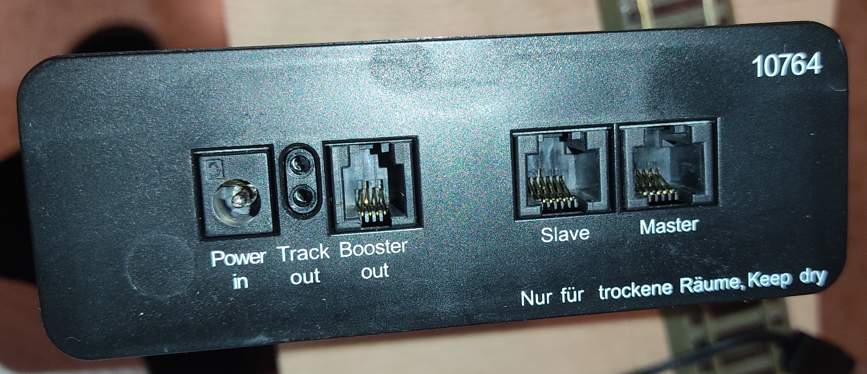

Puedes poner una foto de los enchufes, por favor????
José
Viva la vía verde
Nota 18 May 2024 16:09
Mensajes: 155
Ubicación: Sevilla
Nota 18 May 2024 18:35
Mensajes: 103
Registrado: 17 Ene 2023 13:51
Ahí veo que el cable del MultiMause al Master es blanco, el que trae de origen es negro. Mira si es de 4 ó 6 PIN
