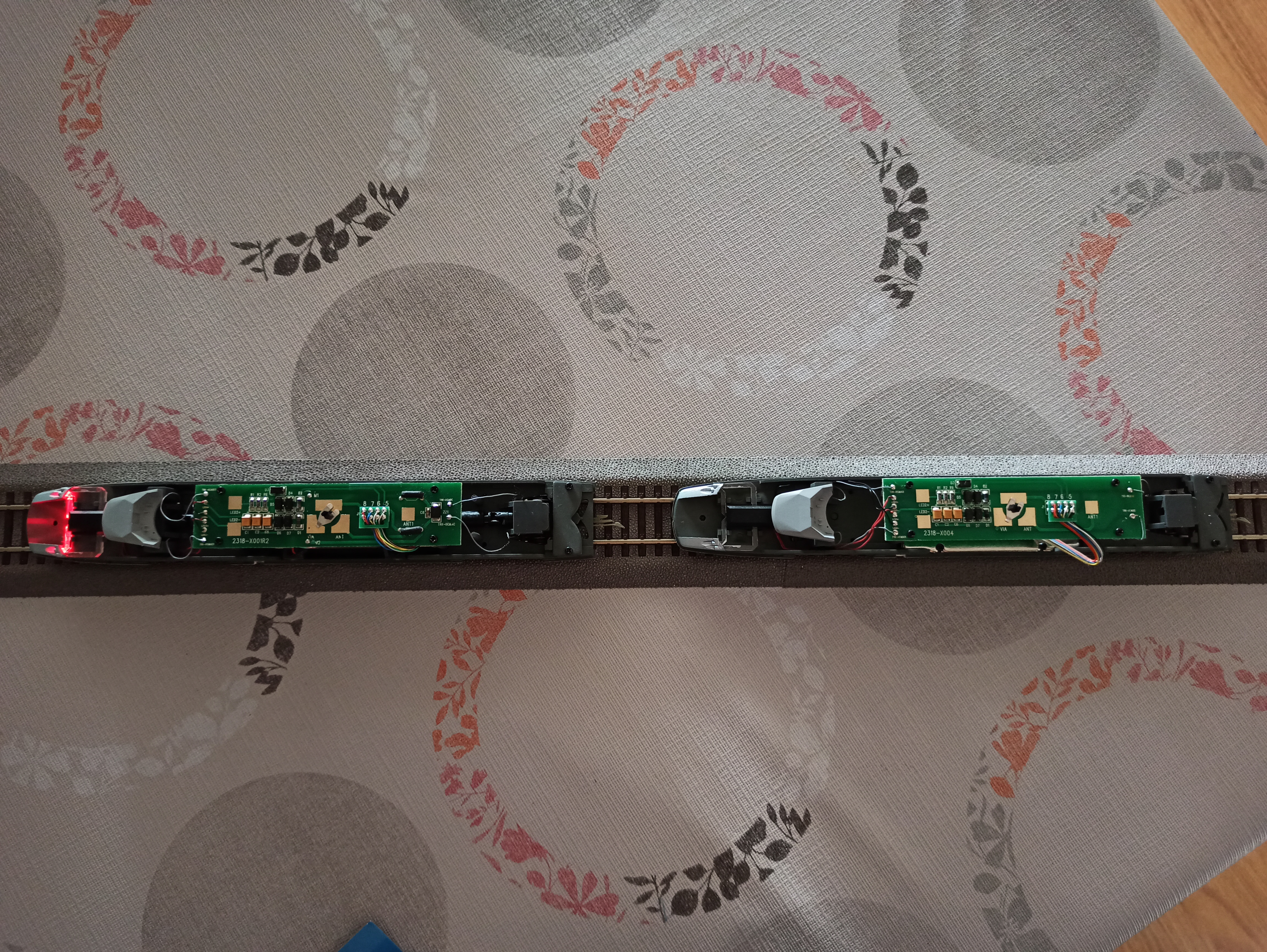

En la vía tengo, únicamente, las dos cabezas del tren (a la misma vez):
- Con motor: digitalización con ESU 59620.
- Sin motor: digitalización con ESU 59220.
Bien, pues la digitalización de la cabeza motorizada va perfectamente (luces, motor, pasos a 128, etc); pero la otra cabeza está totalmente OUT (no se encienden las luces).
He probado ya con dos decoder diferentes (misma referencia de fabricante ESU), y nada.
¿Alguien podría indicarme qué debo hacer? Necesito ayuda, foreros!!!
Muchas gracias por vuestro tiempo!!!
Un saludo!
Tuco.

En la segunda (cabeza sin motor) me aparece código ERROR 2 en la Z21 start, de Roco.
¿Alguna idea de cómo seguir desde este punto?

He conseguido, a la primera y perfectamente (sin errores y como debe ser), grabar datos de CVs en ambos decoders ("normal" y "de funciones"), a la misma vez en la vía de programación; y en un Serie 102 de Electrotren similar (no de Altaya, sino de referencia 3501, que es el de época V con la franja azul).
Por tanto, el problema está en la placa de la propia cabeza "sin motor" de la Altaya. Cuando localice el error y lo solvente, os comento.

Hola!
Tras una limpieza en profundidad de las pletinas metálicas que contactan continuamente con las ruedas, ha quedado resuelto el problema.
Volver a poner decoders, y digitalización a la primera.
