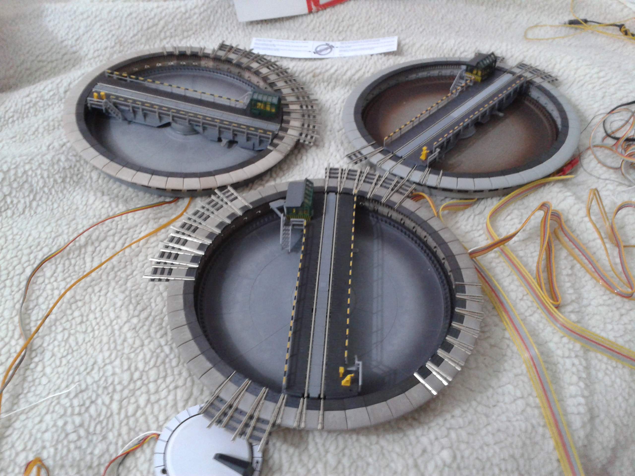

Buenas amigos tengo tres puentes giratorios Fleischman escala N 9152 este es de segunda mano funciona muy bien, arranca y para con precisión perfecta, y el segundo Fleischman escala N 9152 C este también es de segunda mano y su precisión es idéntica al primero, pero el tercero es completamente nuevo N 9152 C funciona muy bien pero su parada no es tan perfecta los carriles no siempre quedan en línea recta ya no se que mirar, a alguien que tenga una como estas le pasa lo que ami a veces quedan tan desalineados que se podría producir un descarrilamiento se puede hacer algún tipo de ajuste ya me diréis

Es posible que tengas que centrar el puente.
Para ello, accionas la palanquita hacia un lado que hay en el mismo puente (casi en la altura de la cabina pero en el lado opuesto), y posicionas correctamente el puente de forma manual confrontándolo para que quede perfectamente alineado con las vías de cualquiera de las salidas.
A partir de ahí, ya tiene que funcionar perfectamente y quedar alineado en cada movimiento.

Buenas muchas gracias lo de la palanquita ya lo regulado, y el puente queda perfecto, pero cuando lo hago girar de Izquierda a Derecha el puente a veces se queda u milímetro desplazado ya no se que hacer

Pues si es nuevo... devolverlo ¿no?

Has probado de intercambiar las vías de salida de sitio, para ver si se puede apreciar alguna cosa.
No fuera que el fallo fuera porque estuvieran mal colocadas o tuvieran algún tipo de defecto.
