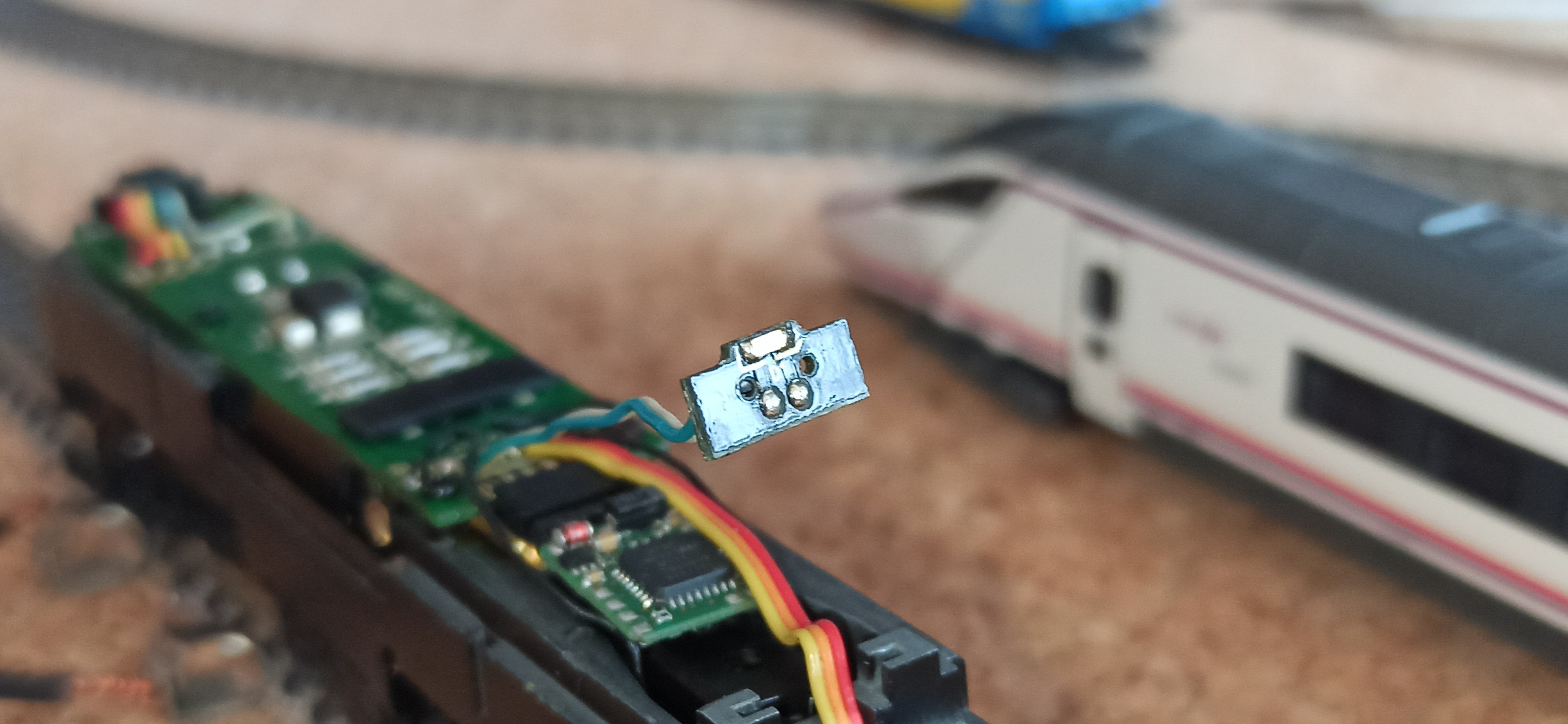

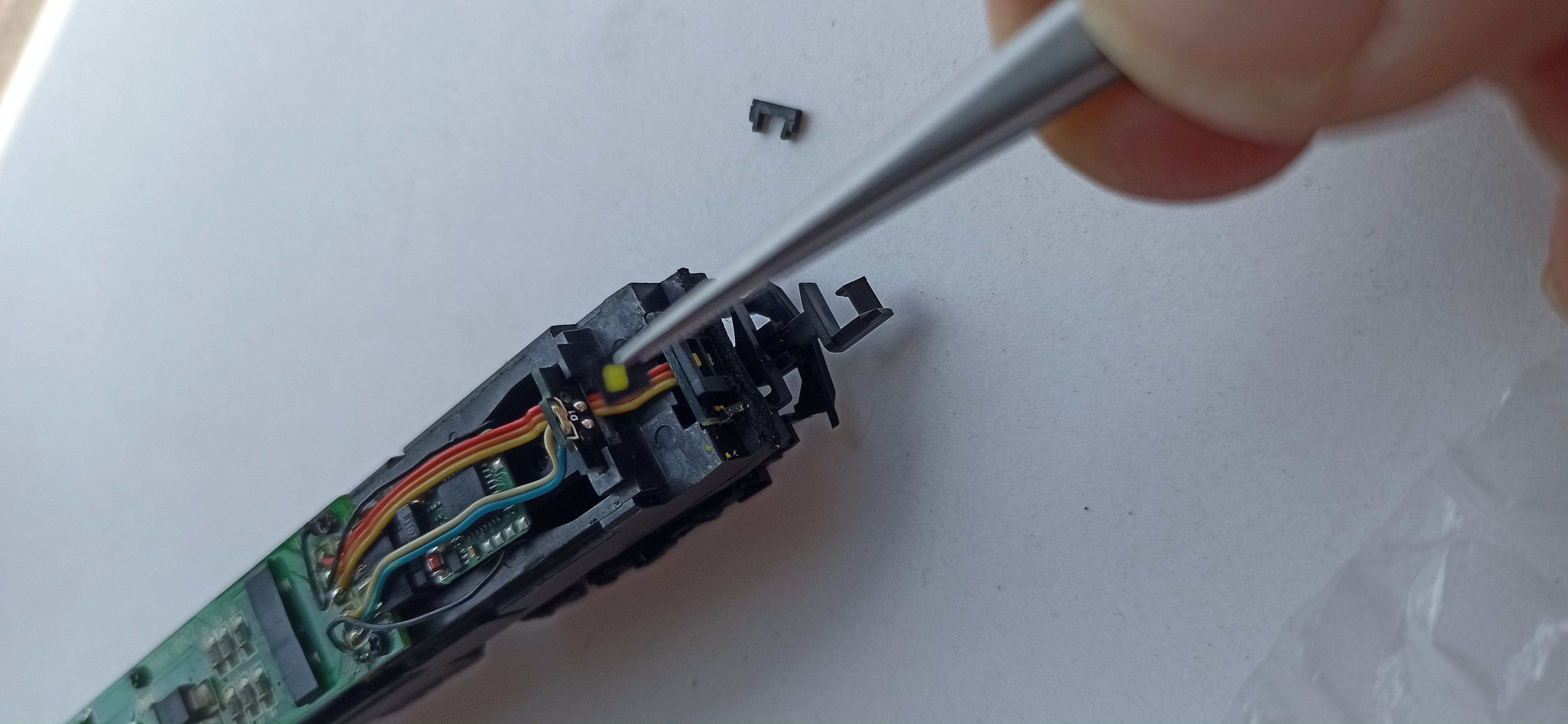

Digitalizando una locomotora 250 Nueva Imagen de Roco en escala N, he sido un poco manazas y me he cargado el smd led blanco del foco superior al retirarle un componente cuadrado amarillo. ¿Algún aficionado podría indicarme que tipo de smd led necesito para reemplazarlo? Os adjunto un par de fotos para aclarar su ubicación. Muchas gracias por adelantado.

Hola: a mi me pasó lo mismo y le puse un 0603 smd.

Panciencia, usar fundentes y flux, buena sujeción y si puedes usar pasta de soldar con estaño y pistola de calor, mejor.
Es cuestión de práctica, es complicado hacerlo bien a la primera. No poner exceso de calor con el cautin por si se levantan las pistas
