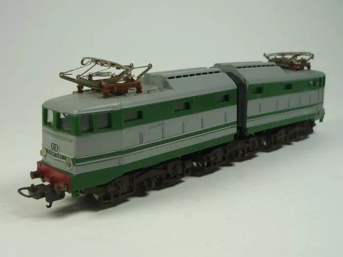

He digitalizado una Locomotora Articulada Lima 8026 H0 con un decodificador Lenz Silver.

Para las luces de circulación he usado F0, luz de cabina F1 (cable verde del deco) y resto iluminación F2 (cable morado).
Todo funciona correctamente pero cuando la hago rodar (motor en funcionamiento) todas las luces parpadean. Creo que el motor, por ser tan antiguo, genera ”chispas” que producen interferencias en el deco, pues si no se mueve la locomotora todas las luces funcionan OK.
Supongo que si pusiera un condensador entre el positivo y el negativo del motor absorbería esos transitorios.
¿Es así?
¿Es la solución?
¿De qué valor el condensador?
¿Hay otra?
¿Ideas?
Gracias a todos
Julián

Yo tengo locos iguales.
Hay que estudiarlo bien. Las placas de digitalización que tengo vienen con condensador no polarizado entre bornes, podria mirar su valor. De forma generalizada se eliminan los condensadores en bornes existentes en las digitalizaciones.
Lo ideal seria substituir el motor por uno plano de unos 15 V de tensión nominal, 5 polos, y buen par. El problema es que hay muchos geométricamente válidos pero inválidos a nivel de parámetros.

Limpieza de colector.

A causa del chisporroteo del motor.
Soluciones:
1.- mantener el colector de motor siempre límpio e impoluto.
2.- poner inductancias de unos 100uH en cada cable del motor.

Y no será la típica y célebre que tengas definidos 14 pasos y el decoder tenga definidos 28/126 pasos?

condensador en paralelo con el motor...nunca!!!
Lo que te comenta algún compañero limpieza y nivel de electrónica más que las inductancias yo colocaría condensadores de 100nF en paralelo con cada led.

Gracias a todos.
Intentaré desmontar el motor, limpiarlo y luego .... :shock: :shock: :shock: volver a montarlo de nuevo.
Veremos si mis "zarpas" dan para tanto.
Deseadme suerte, la necesitaré.
