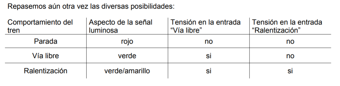

Resumiemdo, el BM2 funciona exactamente como una señal y por lo tanto se conecta en paralelo a esta.
Tenemos una señal de tres aspectos: Verde (via libre), Ámbar (Precaución) y Rojo (Parada). El BM2 se conecta en paralelo con esta señal de manera que el mismo cable que enciende la luz verde de la señal también alimenta la entrada con una pala (via libre) del BM2 y el cable que alimenta la luz amarilla también alimenta la entrada de las dos palas (precaución) del BM2. La luz roja de la señal no se conecta con el BM2.

Vale, supongamos una señal rojo-verde-ámbar. Imagino (nunca he tenido ninguno) que debe tener cuatro cables, uno común y uno para cada color. El común, el verde y el ámbar al modulo BM2, y la ausencia de tensión en las entradas verde y ámbar activaría la parada. Hasta aquí creo que voy bien, si no me corriges.

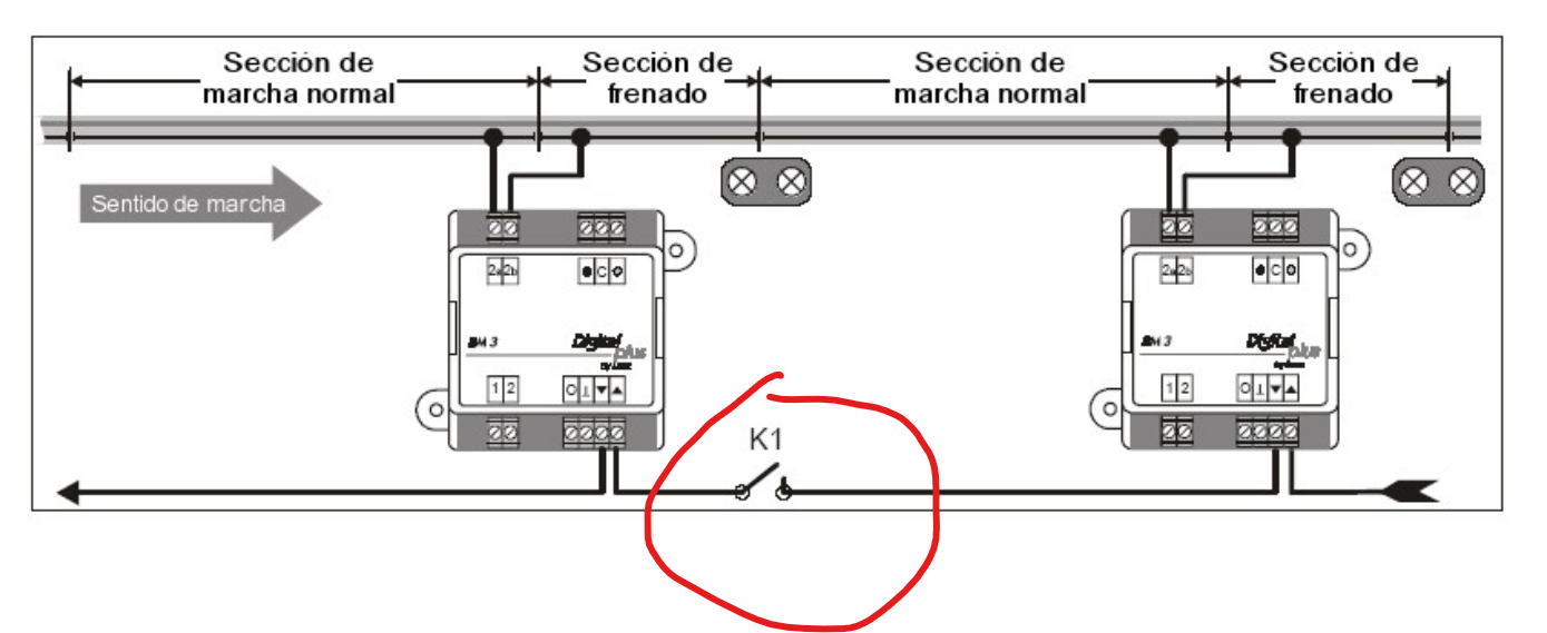

Por otro lado creo que voy a utilizar los módulos BM3, pero me gustaría digitalizar completamente su utilización, de tal forma que cambiando la señal en el puesto de enclavamiento de la z21 pueda hacer parar la maquina o no a mi voluntad o que mantenga su función de gestor de cantones. He visto el esquema y creo que eso es posible si consigo de alguna manera hacer actuar un interruptor, como si fuera un desvío, para que actúe como el interruptor K1 dibujado en el esquema de Lenz.
Es ello posible?

Con cualquier decoder de funciones permanentes (para luces o señales) y usas una salida para actuar sobre un relé que te hace de interruptor.

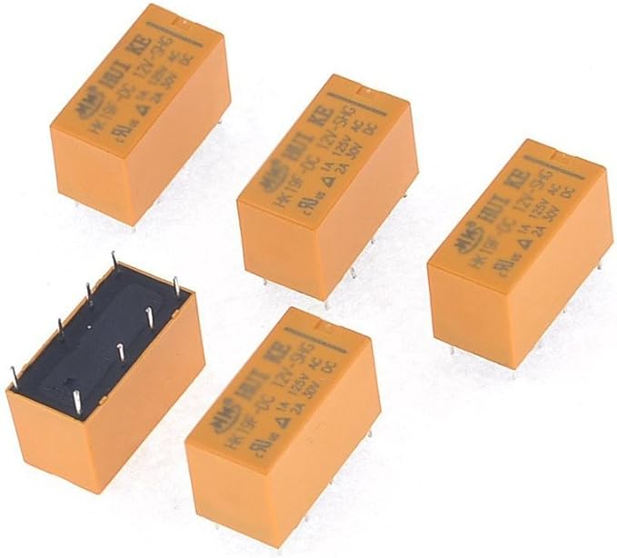

Los relés más habituales son estos:
Las dos patillas separadas de un lado se conectan a la salida de cualquier decoder de funciones de salidas fijas como si de una bombilla se tratara.
