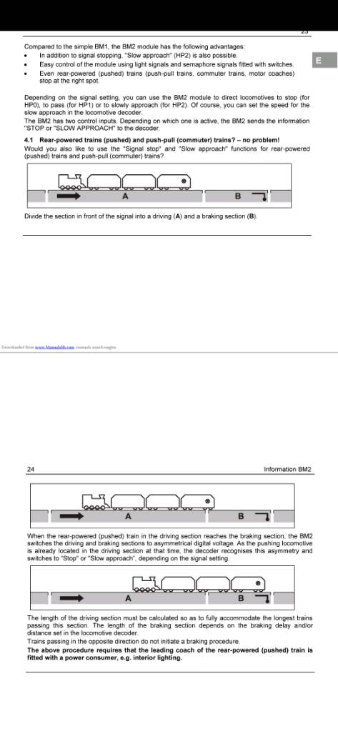

He mirado las instrucciones del BM2 y no te libra de aislar una sección de conducción de la longitud del tren más largo previa a la sección de frenado.
Veo que tiene como ventajas frente a la 10779 de Roco:
- la conmutación es automática al entrar el convoy en la sección de frenado (aunque solo detecta que el convoy entra si hay una carga conectada en las ruedas, como una luz), por lo que no requiere de un sensor adicional.
- que en sentido contrario no aplica ni ralentización ni frenada.
La conclusión a la que llego es que aunque el sistema ABC con BM2 es más general que el de 10779 tampoco es una solución universal y en la práctica no es excesivamente distinta a la de la 10779, que por su parte es independiente del decoder instalado y puedes añadir otros 4 boosters 10764/10765 a los 4 previos.
Como la tengo la 10779 y ninguno de mis decoders implementa ABC, me quedo que para casos de push-pull ABC y 10779 son relativamente similares. Por lo que entre el coste de los decoders nuevos y los módulos BM2 no me sale a cuenta.
