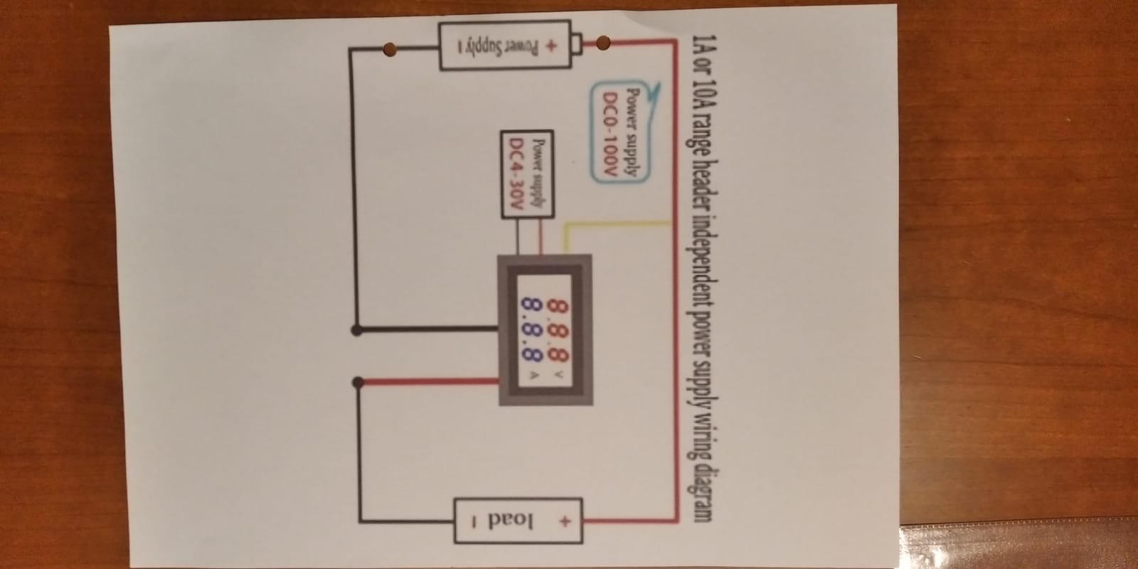

Buenos días a todos, alguien me podría indicar como instalar este voltímetro/amperímetro digital (según foto adjunta) para controlar el consumo que tiene la vía, en DCC?. Gracias por anticipado

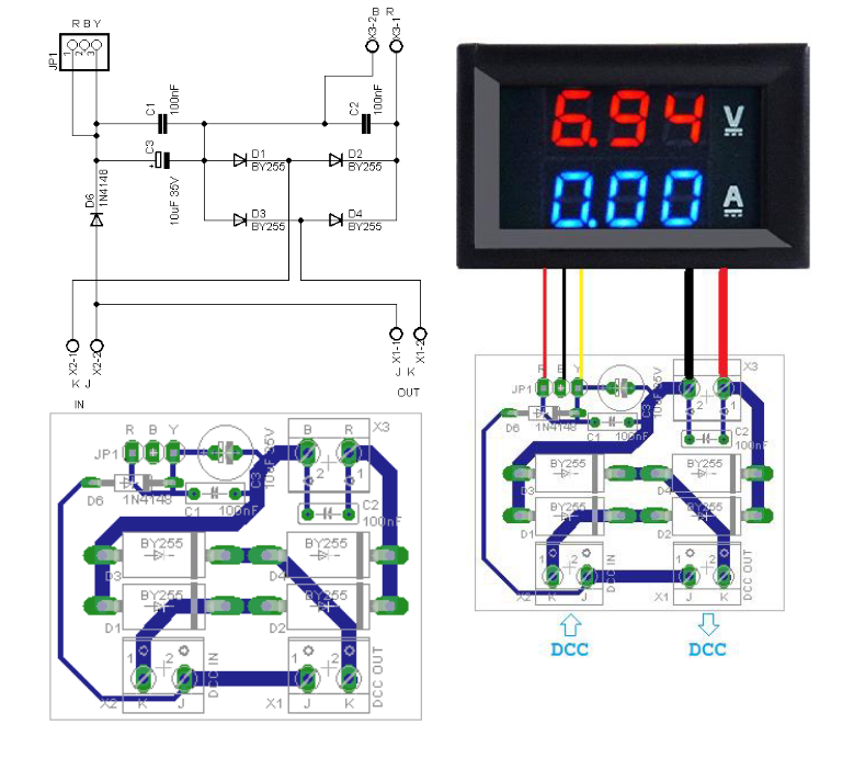

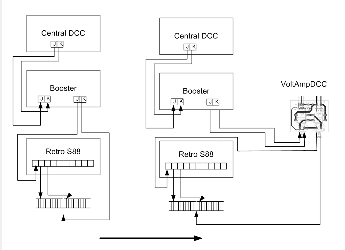

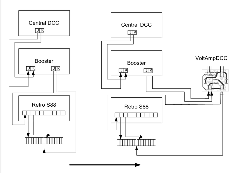

He visto el esquema de Paco Cañadas, pero me queda una duda. Supongo que en el circuito de vías que tengo instalado, habrá que cortar un tramo de la vía para conectarlo al circuito y la salida volver a conectarlo al otro tramo, es decir desde la salida de la central digital a la entrada del circuito y la salida de este a la alimentación de las vías.Alguien me puede confirmar lo que digo mediante un pequeño esquema?. Como siempre gracias por vuestras contestaciones. Un saludo a todos.
Mensajes: 418
Registrado: 05 Nov 2011 18:37
He mirado en la página de Paco Cañada el esquema de conexión.
Viendo ese esquema, yo lo conectaría intercalado entre la salida del booster en el que lo quiera conectar, y la toma de la vía o la alimentación del módulo S88, que alimenta los cantones, todo dependerá de cada instalación.
Resumen, intercalado en lo que ahora tengas, cortas los dos cables y un extremo a un lado y el otro a la salida.
La entrada en el módulo de Paco tiene la salida invertida, entra KJ y sale JK, en ese orden.
Mirar bien en el esquema de Paco.
Te dejo un esquema
Espero te sea útil.
Antarjcor

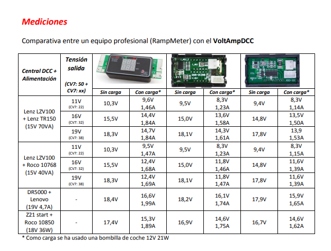

Ningún artilugio te va a dar la tensión exacta, de hecho si miras las instrucciones del medidor de Paco. Se publica un cuadrito de desviaciones de su medidor con otro ""pofessional"", y siempre hay diferencias. Lo único que mide con exactitud una onda, es un frecuencímetro.

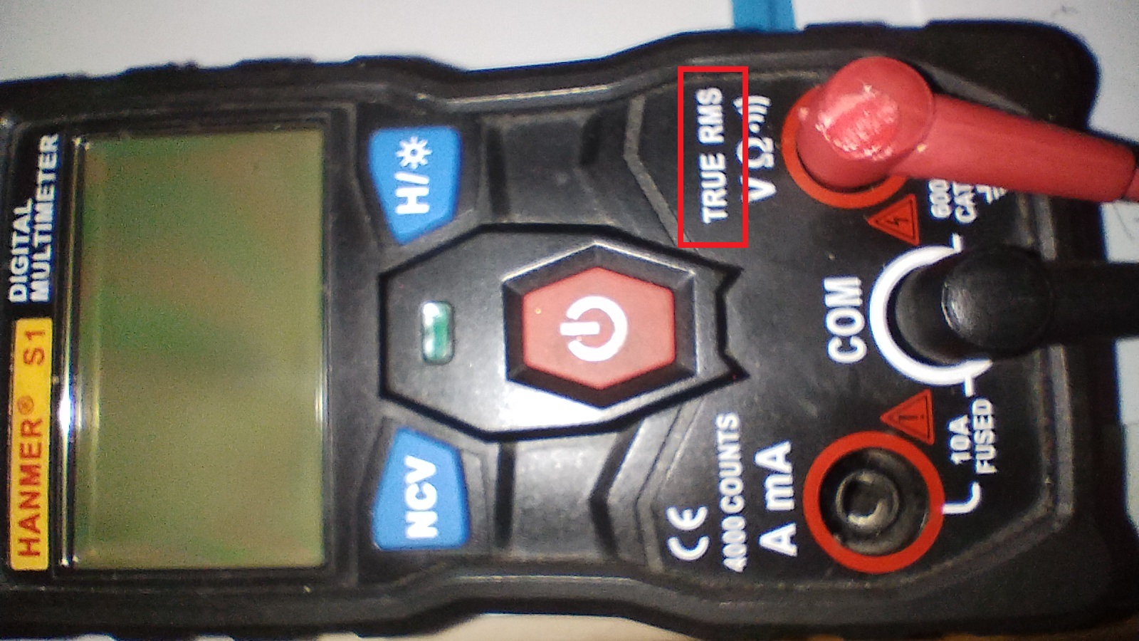

Incluso un multimetro, te advierte, si la medida es normal, o/y rms (valor eficaz).

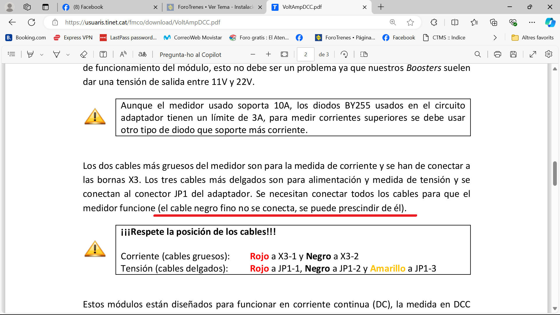

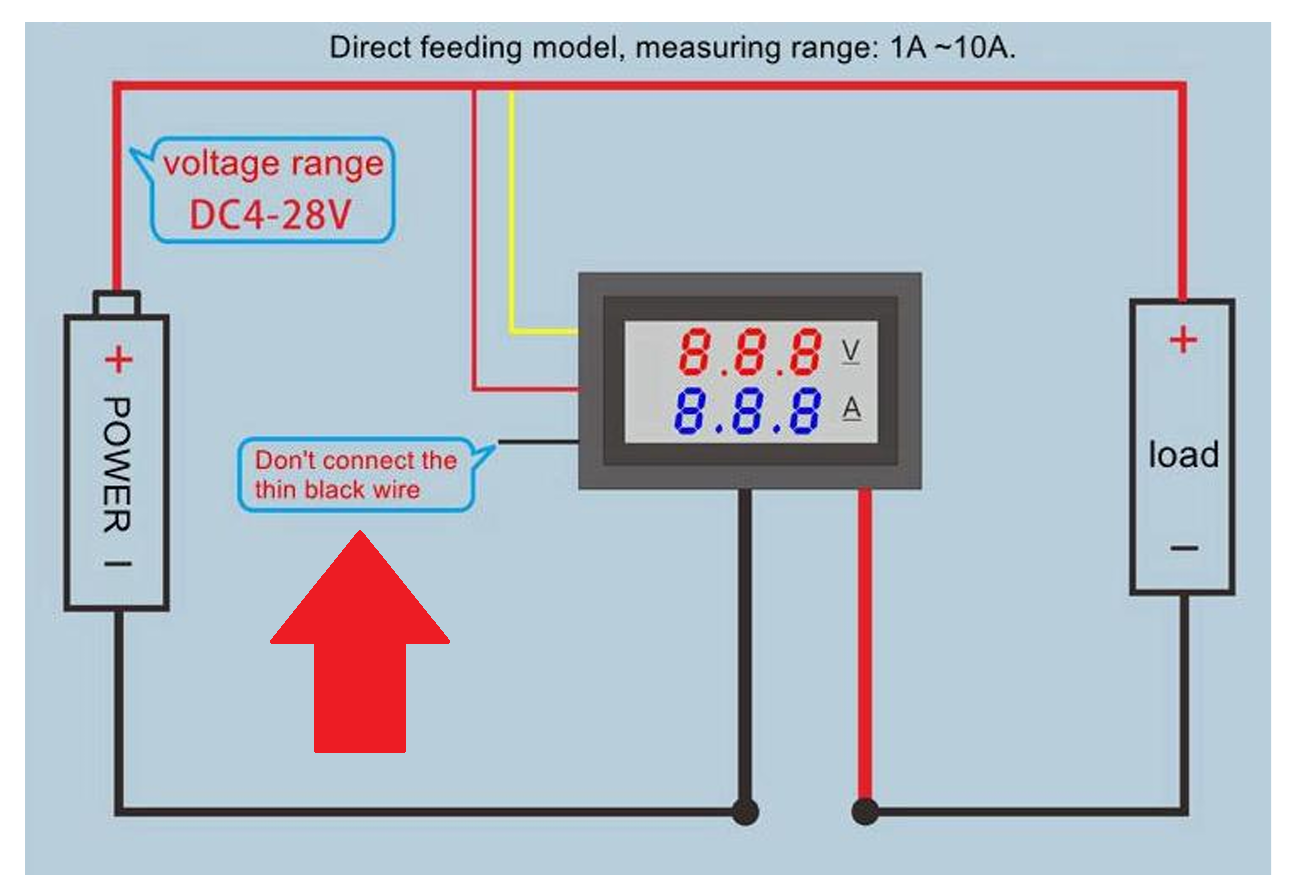

Tengo una gran duda, si veis el esquema de Paco Cañadas, la conexión que aparece en la parte superior izquierda, donde según el esquema del voltímetro van los cables rojo,negro y amarillo, en la placa solo se refleja la conexión de lo cables rojo y amarillo, donde se ha de conectar el cable negro en la placa del circuito??, alguien podría indicarme.Como siempre gracias a todos

Si mides la resistencia con un polímetro entre los dos cables negros, verás que la resistencia es ""0"", lo que quiere decir que el negativo es común, y sobra con conectar uno de ellos.
