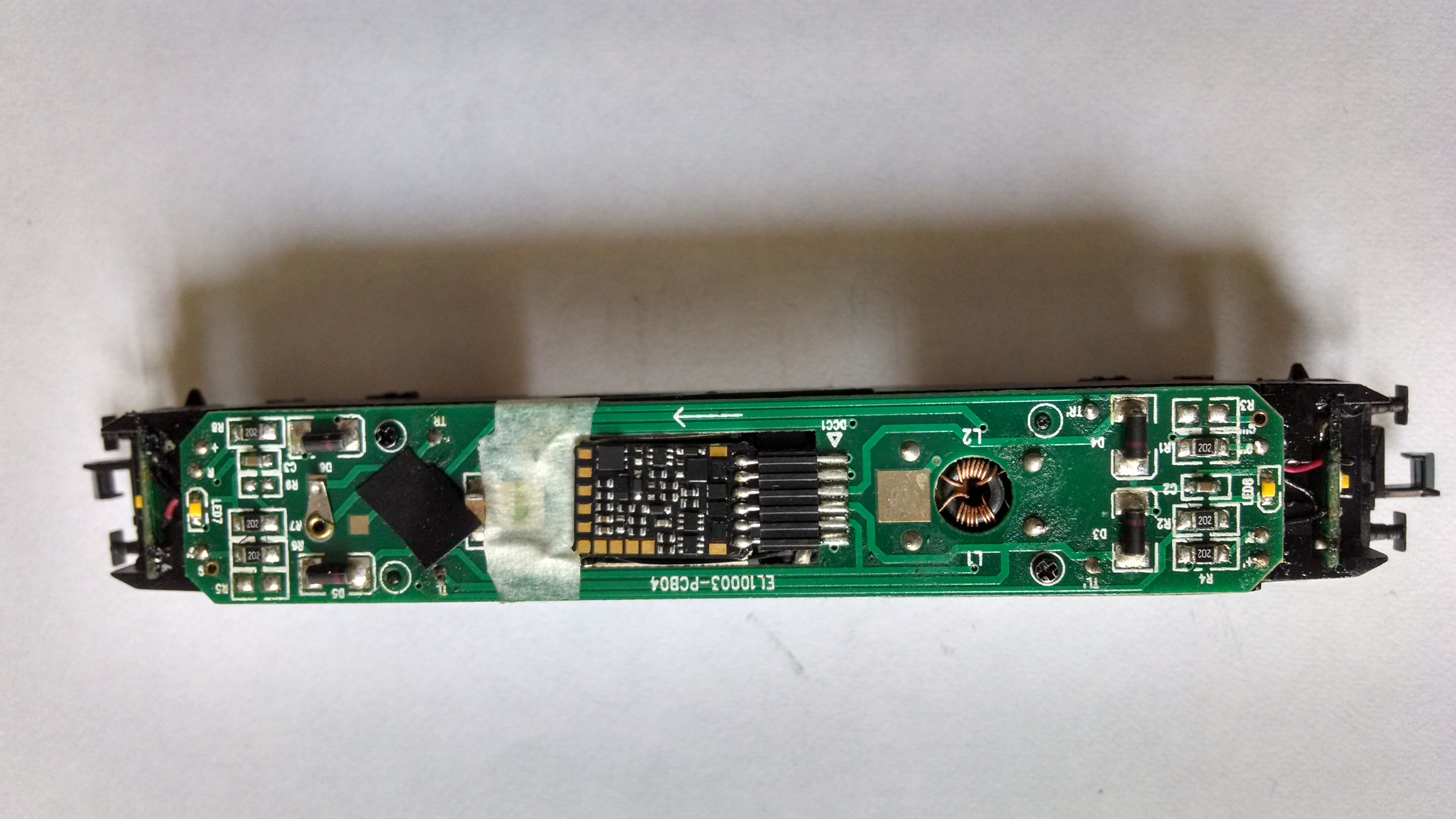

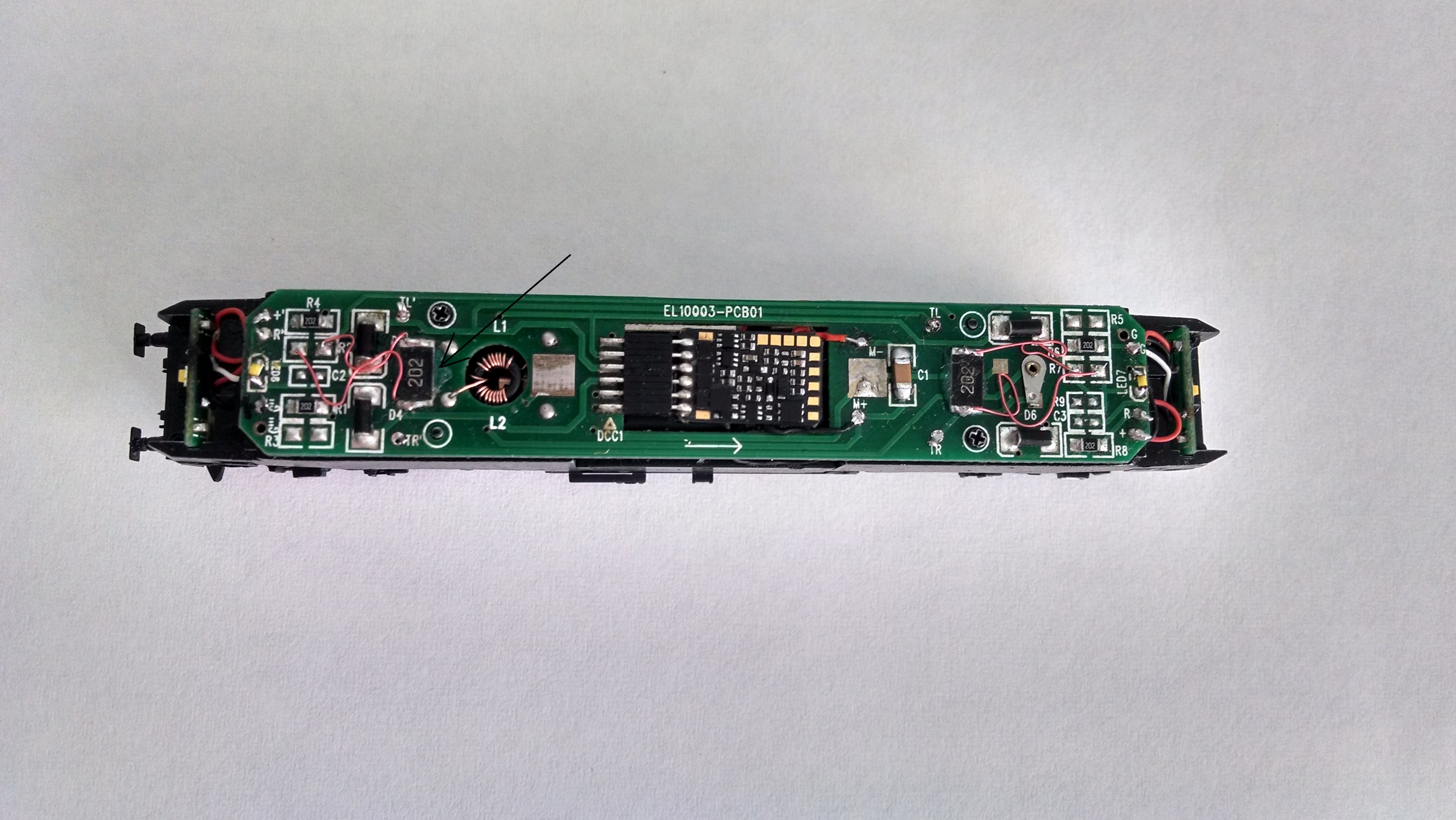

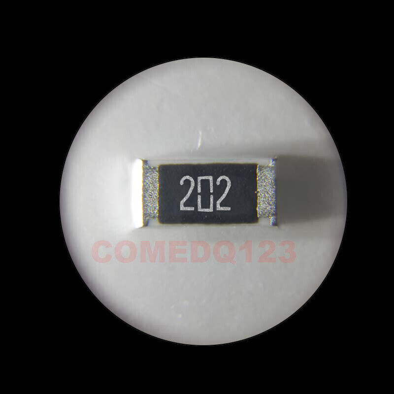

Buenas sigo con la reparación de una 253 renfe mercancías y veréis el primer propietario no se por, que le quitó varias resistencias y los diodos led, y quiero recuperar esta PCB los diodos ya los tengo, pero las resistencias ya he localizado unas pero no se su potencia os dejo unas fotos para haber si hay alguien que me pueda ayudar y decirme si la que he encontrado en la web es la misma que que se ve en la foto ya mediresis

Sí, la de la foto es equivalente a las que tiene instaladas en la placa de la fotografía.
El valor de la misma es de 2000 ohm.

Ydruk69 buenas te comento ya recibí las resistencias de valor perfecto, pero de tamaño está claro que me equivoque, pero al final he hecho un apaño hasta que pueda encontrar las de el tamaño correcto y ya le puse los led que alguien le quito los condensadores no los encuentro y no le hacen falta los led no parpadean funcionan perfectamente te dejo una foto para que veas el resultado provisional por cierto com saber el tamaño de una resistencia SMD

mira a ver si te vale
https://tizome.com/medidas-resistencias-smd/
