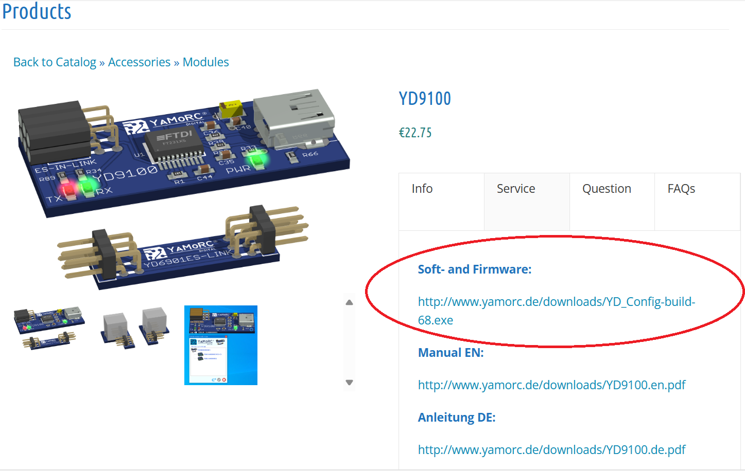

Tambien compré un configurador de Yamorc que no me funciona, del cual te adjunto una foto.
Creo que me falta algún archivo.
He leido los manuales que me has enviado pero no saco nada en claro
para configurar lo que tengo.

El sofw y driver, ya me los bajé al Pc, pero no me llega a funcionar
Mensajes: 7070
A ver si lo pillo!!!!!!!

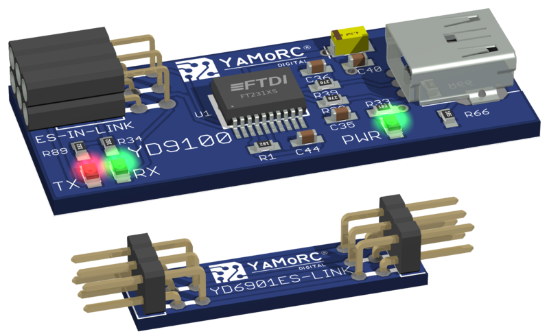

Has instalado el firmware, has conectado el YD9100, y ¿dices que no se enciende ni el led marcado con las letras PWR? ¿Ni tampoco los leds marcados con las letras TX y RX? ¿Es esto lo que no funciona?
